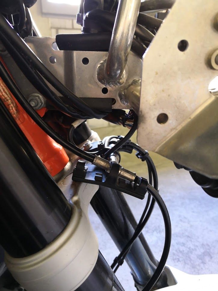

Ich habe mir jetzt auch die 50 mm Erhöhung verbaut bei einer 990er mit 265 mm Federweg, Die Gaszüge habe ich umgedreht wie hier empfohlen. Die elektrischen Leitungen habe ich auch etwas anders verlegt (hat genug Kabelreserve im Turm). Einzig die Bremsleitung machen mir etwas Sorgen. Für meinen Geschmack ist die etwas arg straff zwischen Bremshebel und Gabelbrücke. Ist es klug die Halterung der Bremsleitungsverzweigung etwas anzuheben?
Btw. Gibt es einen bestimmten Grund weshalb die Bremsleitungen nicht Stahlflex sind die Kupplungsleitung aber schon?
 Dateiname:  bremsleitung.jpg
 Dateigröße:  87.05 KB
 Heruntergeladen:  568 mal

Für meinen hohen Koti habe ich den Bremsleitungsverteiler mit Hülsen und längeren Schrauben höhergelegt. Müssten so ca. 20 mm gewesen sein. Sollte demzufolge bei Dir auch kein Thema sein und Du gewinnst an Länge was Du gerne hättest.

er hat aber schon 265 mm Federweg, dann könnte es unten knapp werden
