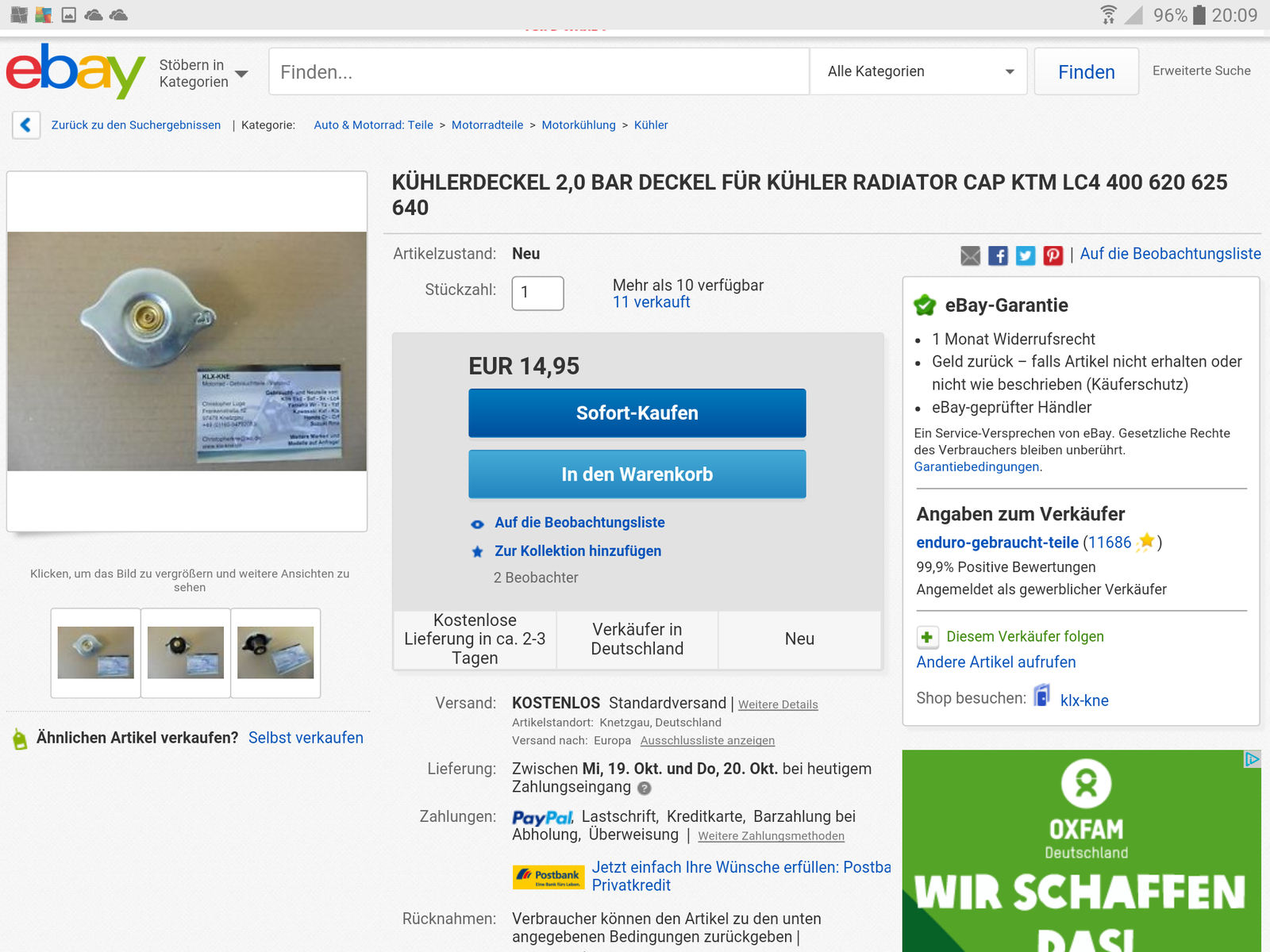

BeitragVerfasst am : Mo, 17. Okt 2016, 19:05    Titel: Antworten mit Zitat
Oder 2 bar aus dem Zubehör
