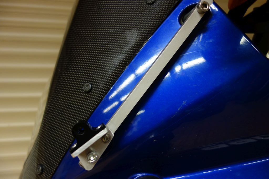

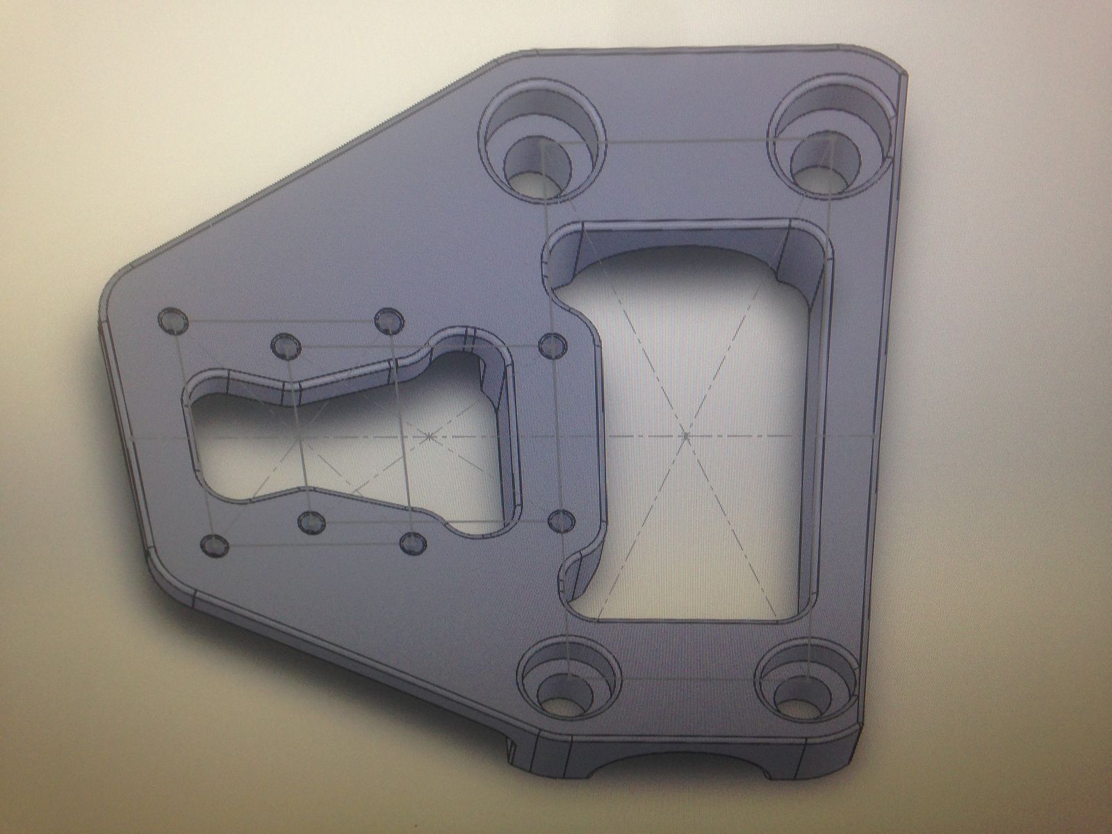

...werd ich auch mal mein Senf dazu geben!
Durch den Rallye Cockpit Umbau passt dass nicht mehr
hinters Wildschild! Hab also kurzer Hand mal wieder was gebastelt....
Find ich in dem Zusammenhang für mich die beste Lösung:
Das ganze im CAD
 Dateigröße:  220.42 KB
 Angeschaut:  767 mal

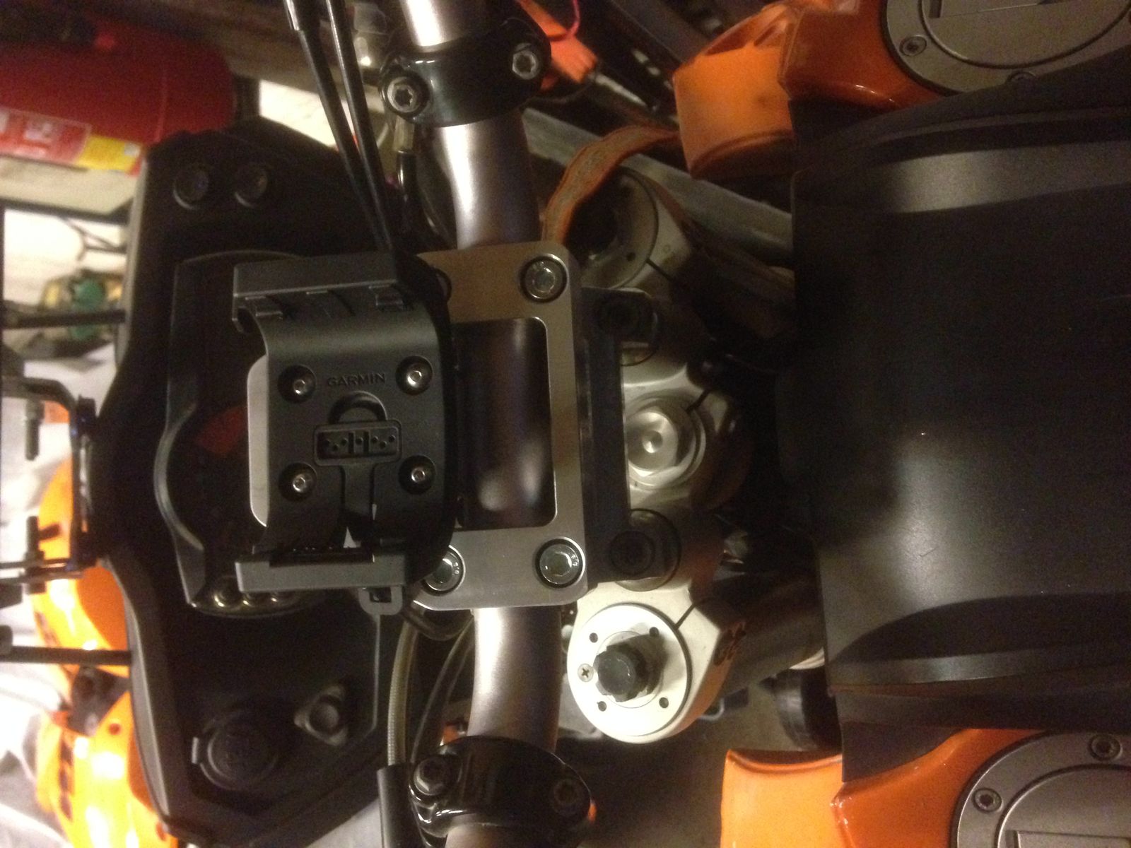

Angebaut ohne Montana
 Dateigröße:  228.4 KB
 Angeschaut:  792 mal
Angebaut mit Montana
 Dateigröße:  238.47 KB
 Angeschaut:  792 mal

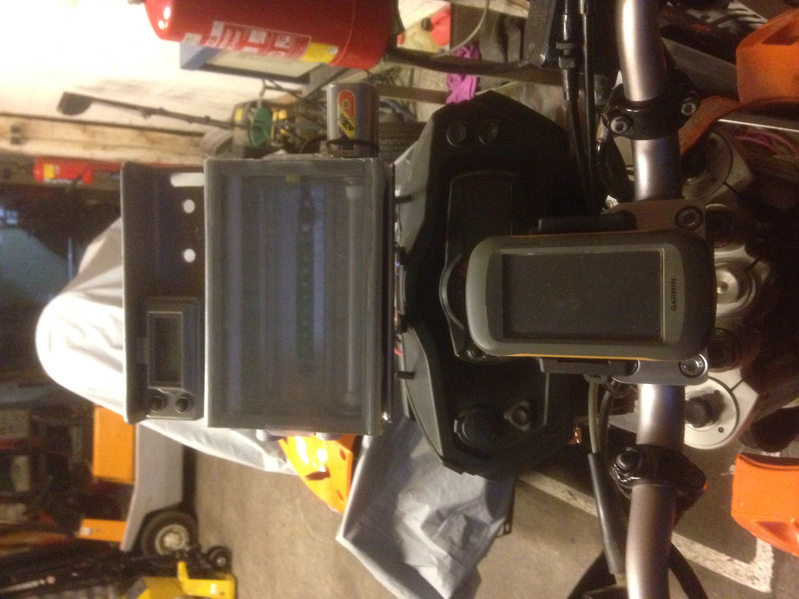

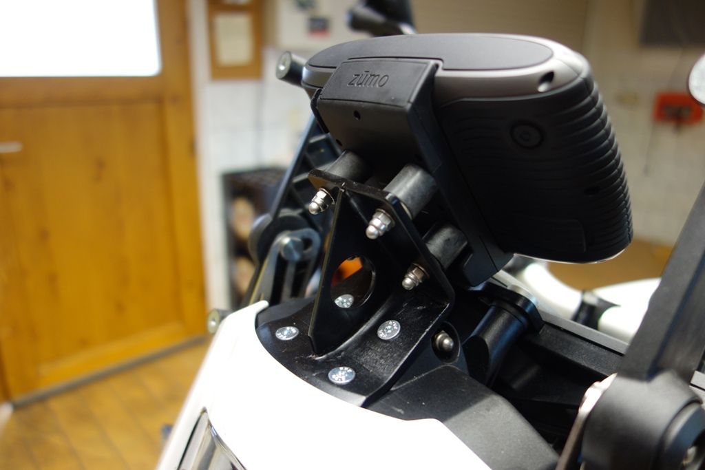

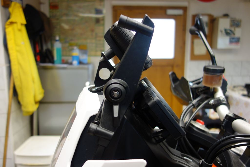

Schnuppi, sag doch was Du willst. Halterungen (nur Einzelanfertigungen)
bauen ist mein Hobby.
Halter für Gopro
 Dateigröße:  118.73 KB
 Angeschaut:  733 mal
GPS 1190
 Dateigröße:  94.67 KB
 Angeschaut:  722 mal
nochmal 1190
 Dateigröße:  103.97 KB
 Angeschaut:  746 mal
Halterung für Montana + 276
 Dateigröße:  104.53 KB
 Angeschaut:  735 mal

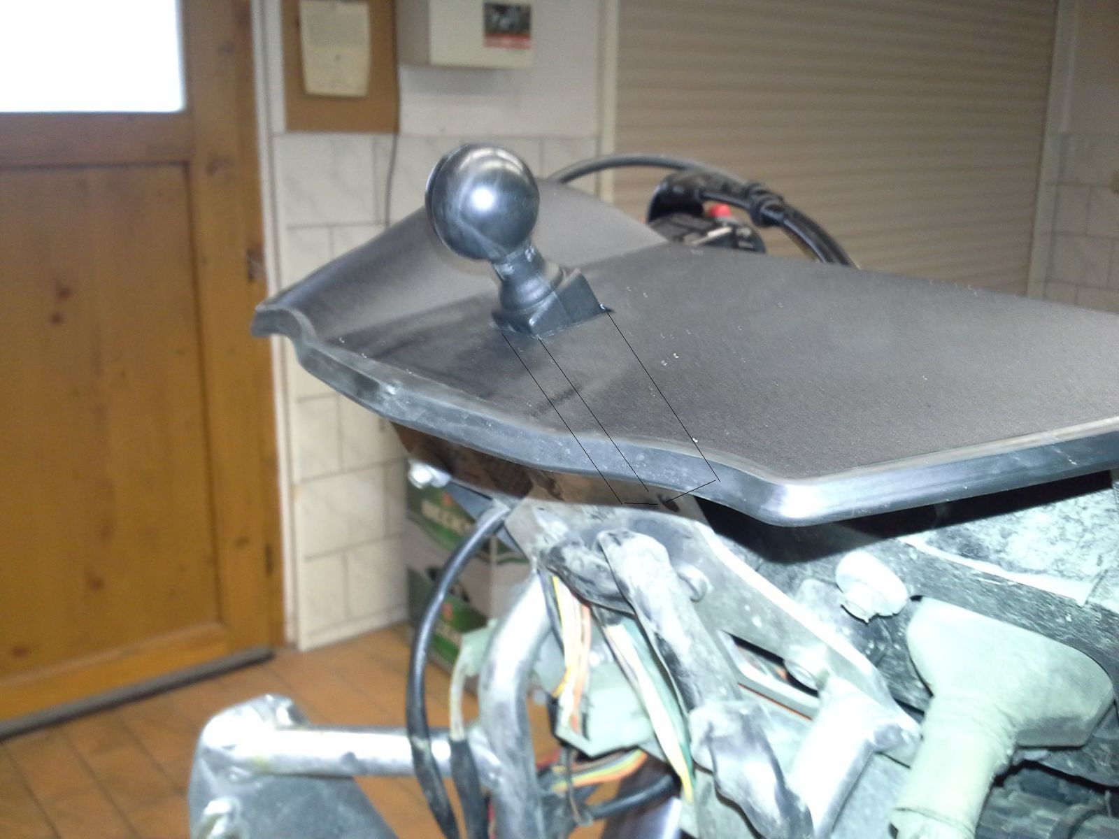

Ich habe eine der beiden oberen Schrauben der Cockpitverkleidung durch einen Ram-Mount-Kugelkopf ersetzt und da die Garmin-Halterung mit Stromversorgung dran.
Funzt gut, ist auch pistenfest, nur zur Scheibe habe ich ein Stück selbstklebenden Filz angebracht, da der Kugelkopf knapp an der Scheibe anliegt...

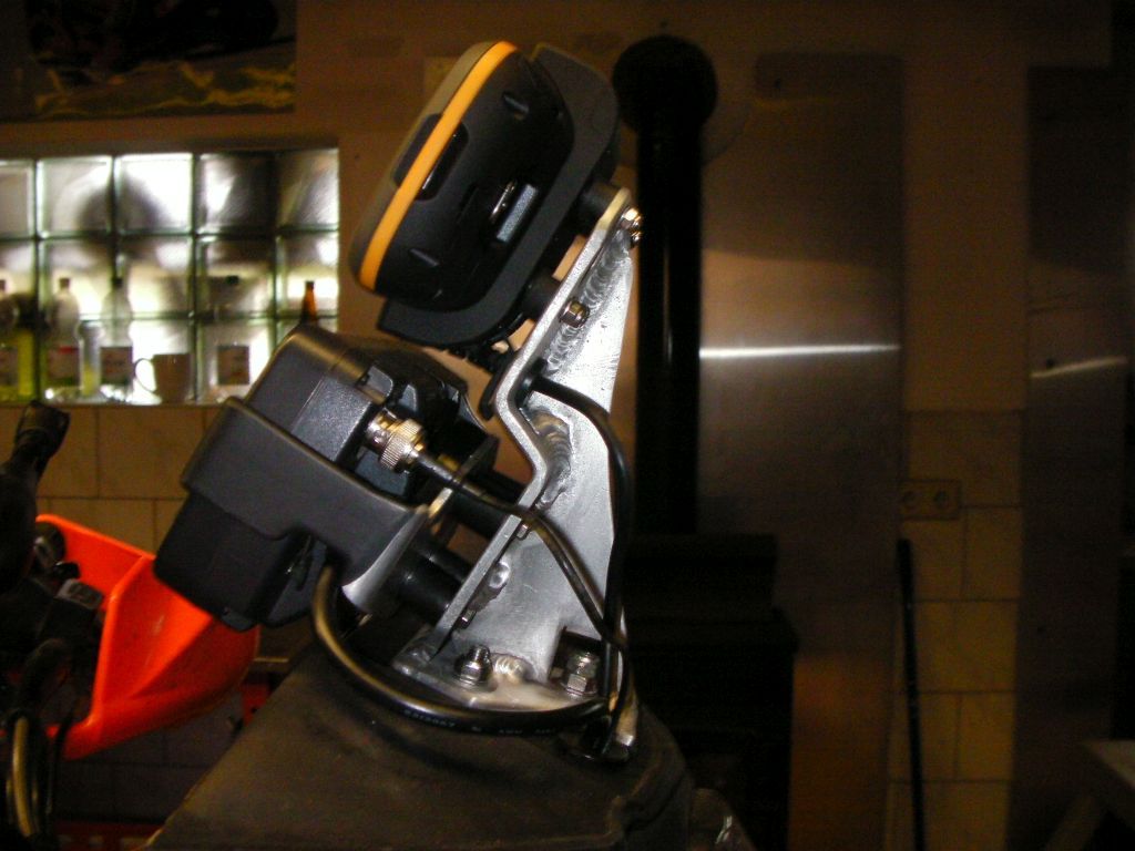

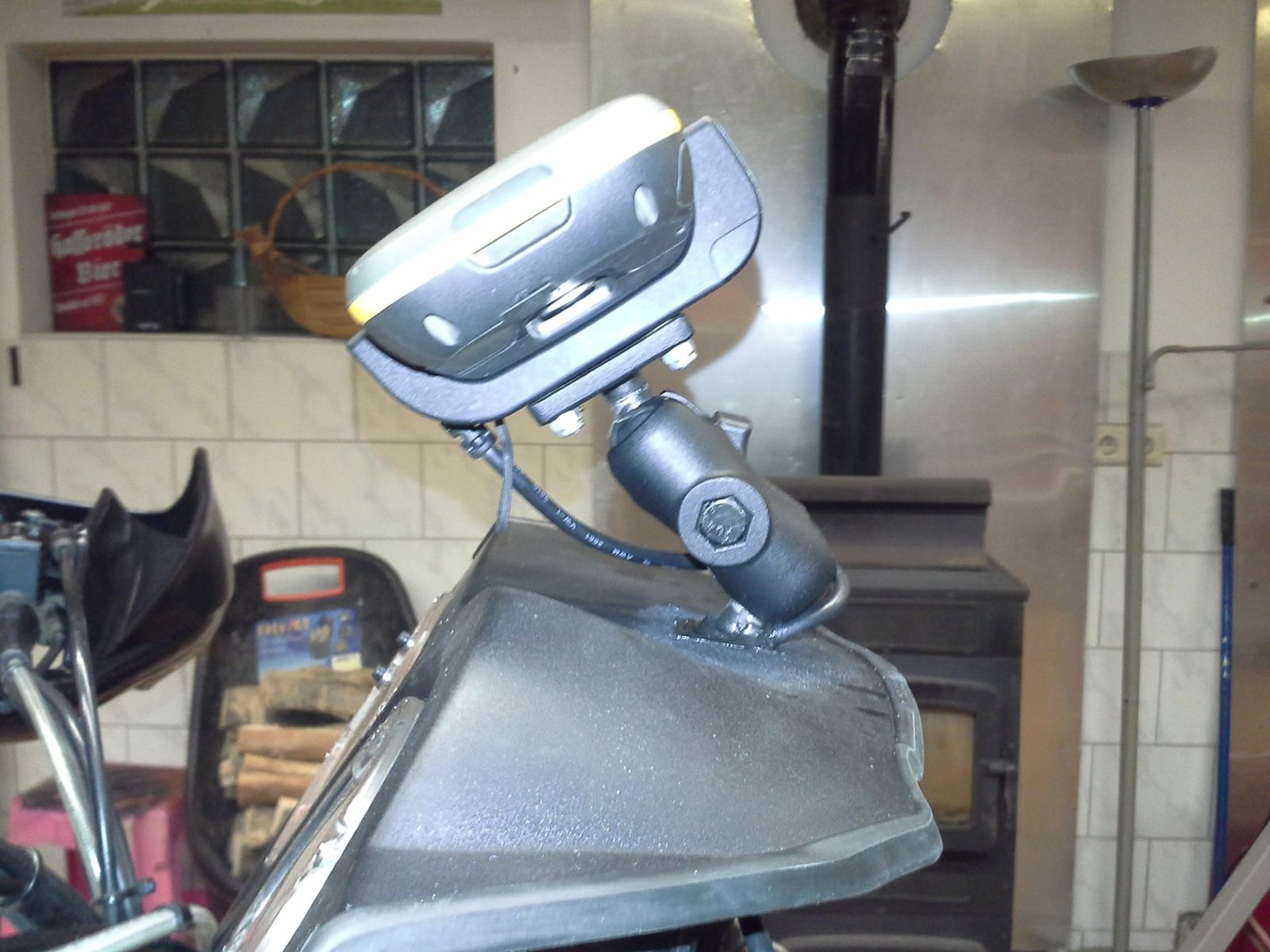

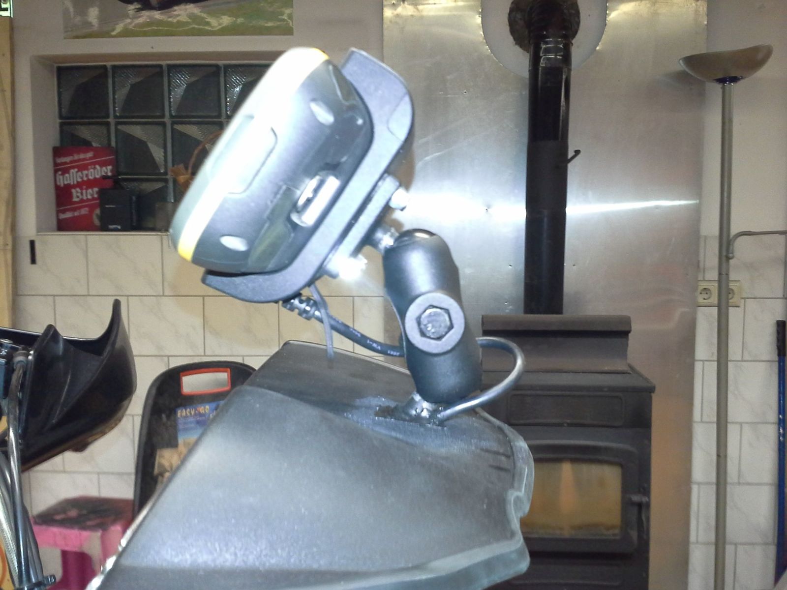

Habe letzten Winter einem Kumpel ein Ramount ins Cockpit gebastelt.
Die Murmel ist unterm Plastik am Cockpitträger verschraubt.
Hat die Rüttelpisten in Albanien locker weggesteckt.

so wie der Freidrich hab' ich das auch seit einigen Jahren, Ram Kugel im Cockpit, 90mm Arm mit der Fahrradhalteschale hochkant, Ladung über die USB Buchse.
Bis jetzt hat das Marokko, Hardalpi, Albania Raid usw. ganz gut überstanden.
Axel
