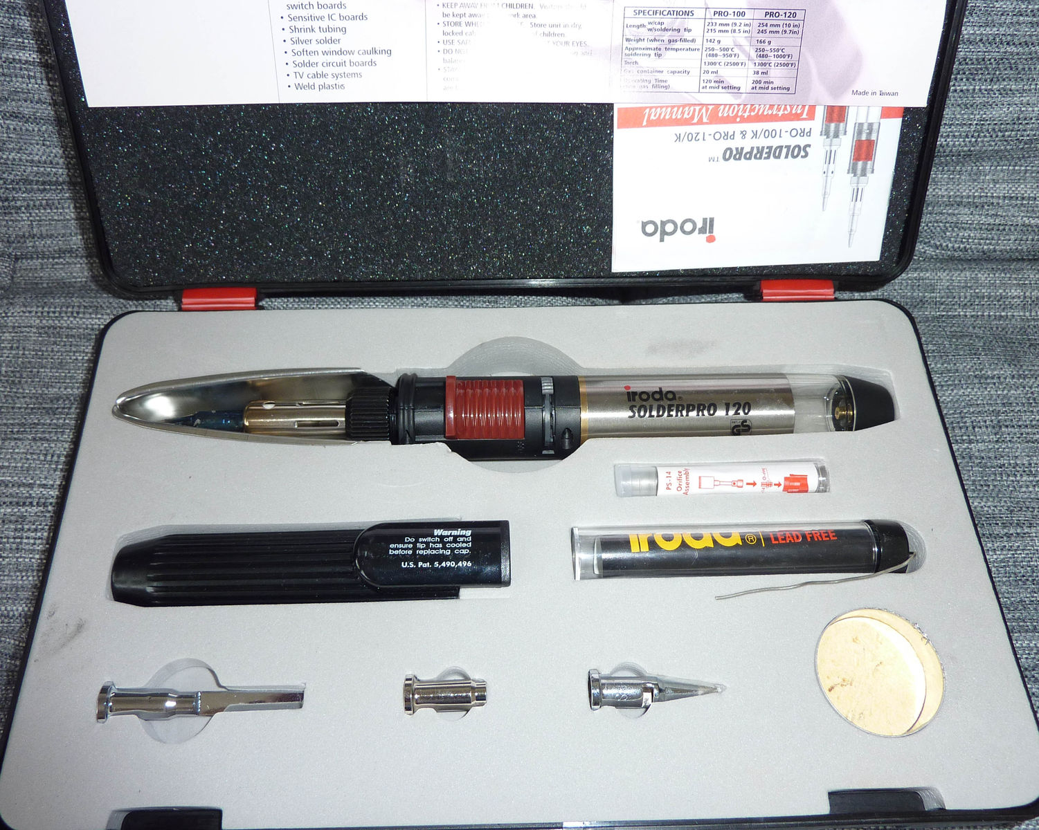

Der EnglaenderOffline
Sahararider
Anmeldungsdatum: 08.07.2004
Beiträge insgesamt: 1096
 →  112.000 km
BeitragVerfasst am : Mo, 30. Jul 2012, 18:58    Titel: Antworten mit Zitat
kretabiker @ Mo, 30. Jul 2012, 19:19 hat folgendes geschrieben:
Arthos @ Mo, 30. Jul 2012, 14:56 hat folgendes geschrieben:
Seilzüge machen schon ein Stück autarker, die kann man abends am Lagerfeuer wieder neu einlöten, ....................
...wenn man vorher einen Elektriker mit Lötkolben getroffen hat Laughing !
Ich hab den meistens dabei, viel Platz braucht der nicht 27 x 15 x 5cm
