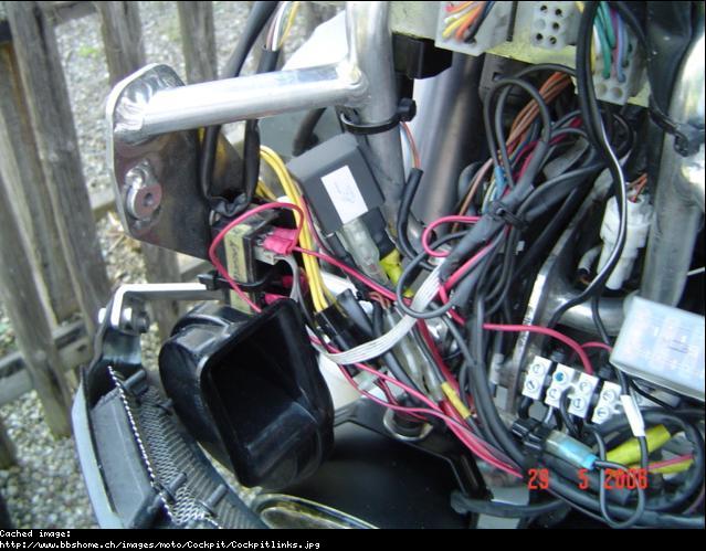

Und wo nehme ich die 12V ab, wenn ich nur bei Zündung an Power will?
Da nun fast alles über Masse gesteuert wird, was muss ich berücksichtigen?
SchradtOffline
Site Admin
Anmeldungsdatum: 30.09.2003
Beiträge insgesamt: 7010
 →  159.000 km
KTM LC4 620 SC, 2001
BeitragVerfasst am : Mi, 4. Mai 2005, 17:01    Titel: Antworten mit Zitat
Bruggma hat folgendes geschrieben:
Verstehe die Frage nicht wirklich, aber ganz oben im ersten Beitrag hab ich geschrieben: "Ein Leistungsrelais ... wird durch ACC1 geschaltet."
ACC1=über Zündung geschalteter Zusatzverbraucheranschluss unter der Lampenmaske.
Reicht das?
Grüße vom
Schradt
Meine Webseiten zur LC8:
http://schradt.net
Beiträge insgesamt: 7577
BeitragVerfasst am : Mi, 4. Mai 2005, 17:32    Titel: Antworten mit Zitat
Reicht das?
Jein, wäre dann Variante 2
Müsste doch irgendwo eine über das Zündschloss gesteuerte Speisung vorhanden sein?
SchradtOffline
Site Admin
 →  159.000 km
BeitragVerfasst am : Mi, 4. Mai 2005, 19:03    Titel: Antworten mit Zitat
Hmm, ja, so ziemlich überall, wenn du irgendein Kabel anzapfen willst. Was hast du denn vor?
Grüße vom
Schradt
http://schradt.net
BeitragVerfasst am : Mi, 4. Mai 2005, 19:35    Titel: Antworten mit Zitat
Aufräumen!
Seit die Vergaserheizung eingeschleift wurde, ist alles Zufall.
Ich mache da keinem einen Vorwurf, er musste eine lauffähige Lösung finden.
Da die beiden Versorger unter der Lampenmaske schon belegt waren, hat er sich
daran vorbei gemogelt.
Vermutlich sind jetzt verschiedene Relais verbaut, deshalb das Puff mit den Einschaltströmen.
Ich möchte nun Griffheizung, Borddose, und Zusatzscheinwerfer neu verkabeln
und die beiden vorverlegten Versorger zu KTM only deklarieren.
Dazu brauche ich eine saubere Speisung und Masse vorzugsweis vom Zündschloss gesteuert!
SchradtOffline
Site Admin
 →  159.000 km
BeitragVerfasst am : Mi, 4. Mai 2005, 19:52    Titel: Antworten mit Zitat
Da bietet sich eigentlich genau diese ACC1 Leitung an...

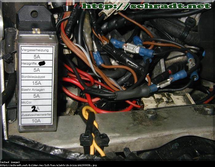

Vom Zündschloss gehts so ziemlich auf direktem Wege durch den Sicherungskasten nach vorne unter die Lampenmaske. Und genau da würde ich auch noch einmal ein Lastrelais und Sicherungen für weitere Verbraucher plazieren, da es bei Wartungsarbeiten nicht stört und außerdem recht gut vor (Salz)wasser geschützt ist.
Also ich rate dir das genau so nachzubauen, wie ich es gemacht habe. Das hat sich bewährt.
Mittlerweile habe ich auch alle Flachstecker durch wasserdichte AMP Steckverbinder ersetzt und das Startrelais/Hauptsicherung sitzt oben am Rahmen hinter dem Kühler.
Wenn du es selber machst, wirf auch nen Blick auf das Kabelgewusel im Rahmendreieck vor dem Steuerkopf. Da wo die Gaszüge durchlaufen... Am besten alles mit Klebeband umwickeln und die Kabelbinder entfernen.

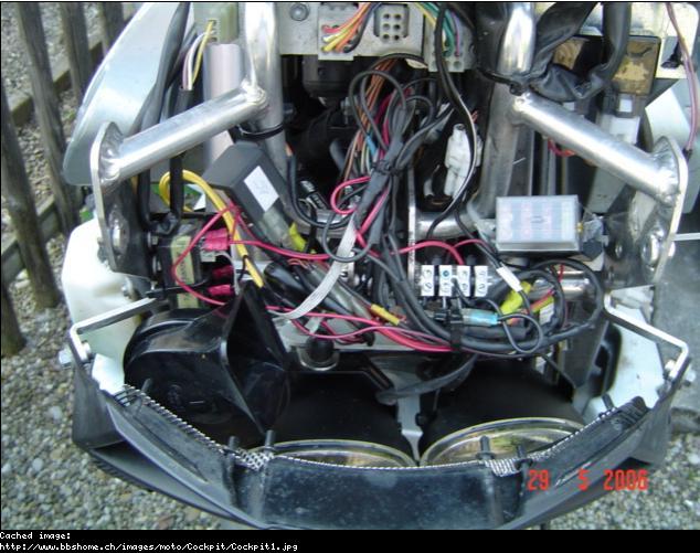

BeitragVerfasst am : So, 29. Mai 2005, 12:30    Titel: Antworten mit Zitat
So, endlich aufgeräumt, jetzt habe ich eine "private Stromversorgung"
Die Vergaserheizung war am ACC2, gesteuert über die Masse der Hupe.
Die "private Versorgung" wird über ACC1 gesteuert
Offen ist noch das LED für die Vergaserheizung.
Der mit dem Kältespray ist mir erst jetzt in den eingefallen
