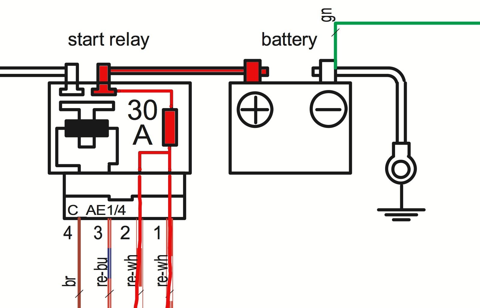

heinz @ Mo, 21. Nov 2011, 21:05 hat folgendes geschrieben:
Servus,
laut Schaltplan wird bei der 950 der gesammte Plus von der Batterie über den Anschluß des Relais und dann auf die Hauptsicherung geführt, ist das bei der 990 anders ?
NEIN !
Der Teil der dann aber "alles dunkel" macht liegt dann aber nicht am Relais selber, sondern an der Verkabelung/Sicherung - aber auch das Starterrelais kann viel Ärger machen, vor allem wenn der Wert deutlich über die 1 Ω geht
Ich weiß jetzt aber worauf Du raus willst aber hier auf dem Bild sieht man, das der "PLUS" nicht über die Relaisfunktion geht, sondern nur den gemeinsamen Pluspol teilt und als Sicherungsträger fungiert:

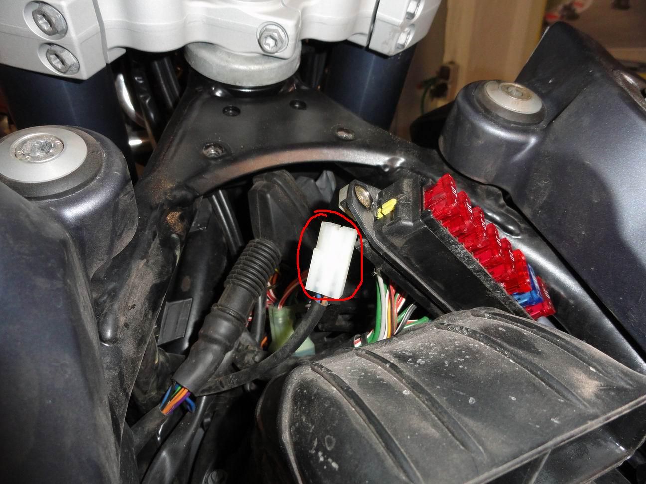

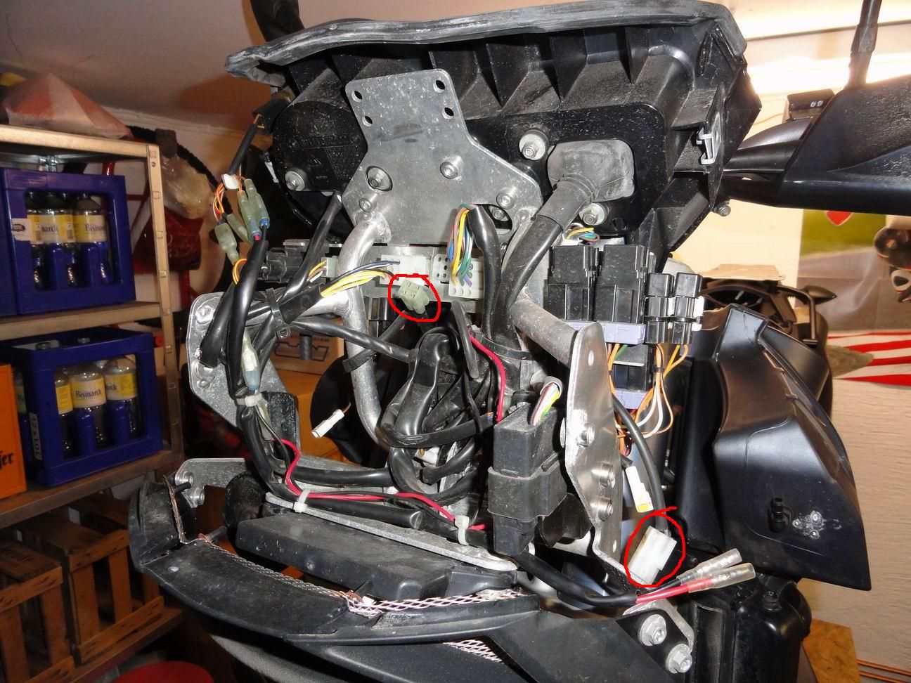

Kann mir wer verraten wofür die 3 Stecker gut sind, die hinterm Scheinwerfer und zwischen Airbox/Lenkkopf rumfliegen?
der eine unter den Amaturen ist für Tripmasterfernbedienung,
und der eine zwischen Airbox und Lenkkopf für die Alarmanlage(bin ma aber net ganz sicher)

genau richtig gesagt... vorne oben tripmaster, vorne rechts für LED der alarmanlage, unter dem handschuhfach für den reedkontakt der alarmanlage...
