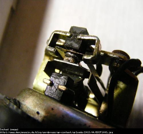

Das wollte ich hören. Sie macht nämlich genau einmal "Klack" und ist danach still. Wenn ich dann den Killschalter drücke, machts wieder einmal "Klack".
Festgebrannt ist sie nicht, die Kontakte sehen frei aus... ich habe auch den Pumpenumbau zum verhindern der Funken vor 25tkm machen lassen. Aber ich schaue sie mir jetzt noch mal genauer an. Vielleicht hat Schniderle recht mit "Pumpe klemmt".
So klingt das, wenn ich mehrmals hintereinander 12V anlege und wieder trenne. Kein Rattern. Würde ich nur einmal 12V anlegen würde sie nur einmal klacken.
http://youtu.be/iPhg3wdIxmM
und so sehen die Kontakte aus.
Ich hab sie jetzt wieder zum laufen bekommen, indem ich einfach ein wenig dranrumgefummelt habe. Keine Ahnung warum sie manchmal hängt - ich trau ihr keinen Meter mehr und bestelle schon mal sicherheitshalber nen Reperatursatz bei Yenzee. In zwei Wochen solls nach Tschechien gehen.
