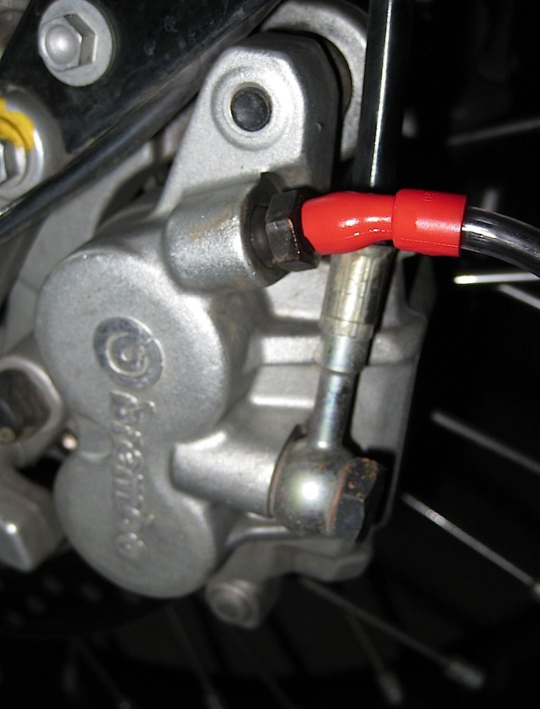

Hydraulikflüssigkeit absaugen und Filtern:
[EDIT: 27.8.2011]
natürlich so weit abgeschnitten das die Löcher weg sind

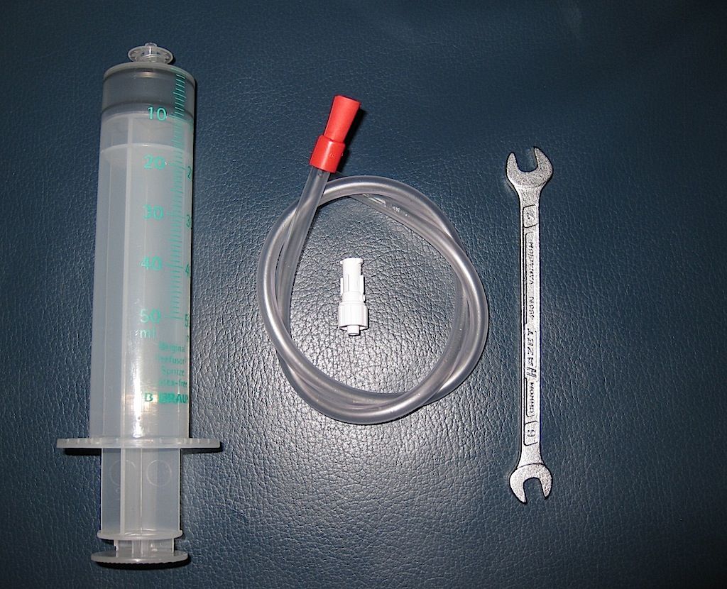

ach hier so weit abgeschnitten das er den Nippel gut abdichtet - also besser einen orangen CH 16 oder grünen CH 14 benutzen und nicht wie ich den roten !

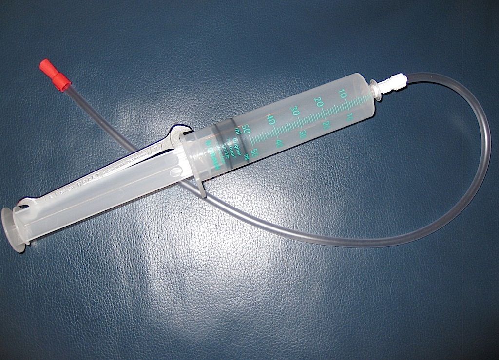

der 6/7er HAZET Schlüssel habe ich zum Blockieren der Spritze benutzt (Autounterdruck).

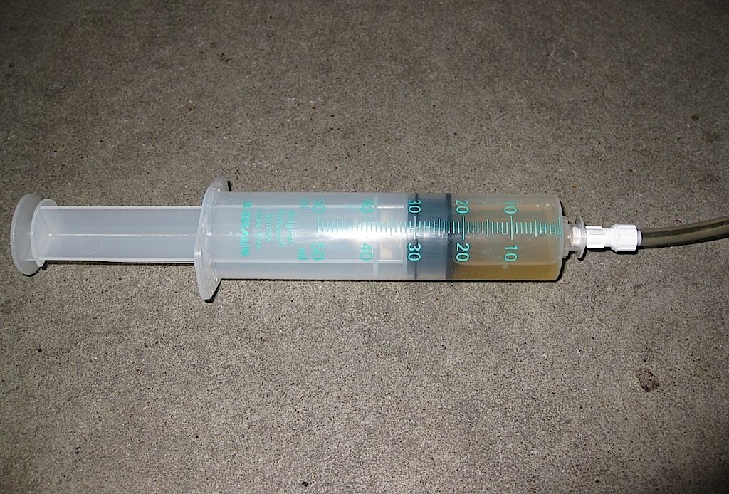

in der Mitte liegt der Filter der mind. 5 µm haben sollte.
