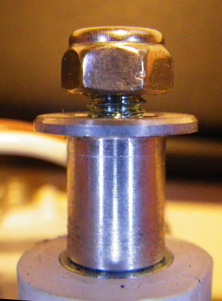

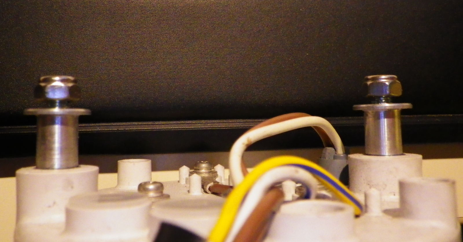

Hab Dir zwei Bilder von dem Drehzalmesser einer 640ADV gemacht. Sollte eigentlich baugleich sein. Vielleicht hilft es Dir. Bei der LC8 ist ja vorne nicht so richtig was zu sehen. Die Gewindestangen sind im Gehäuse des Drehzahlmessers eingegossen. Das Gehäuse ist aus Polypropyleen. Ist also durch Wärme verformbar...
Versuch das Teil rauszudrehen und mit Sekundenkleber wieder einzuleimen. Damit machst Du erstmal keinen weiteren Schaden auch wenn ´s vielleicht nicht hält.
Viel Spaß wacko
Gruß-BRB

BeitragVerfasst am : Mo, 12. Dez 2011, 21:38    Titel: Antworten mit Zitat
Danke BRB Wink
In der Zwischenzeit hatte ich meinen Beitrag gelöscht.
Ich hatte nochmal versucht die Mutter mit drehen und ziehen mit ner Zange runter zu bekommen. Hat sogar geklappt. Aber es ist nicht so wie ich vermutet hatte. Der Gewindestab sitzt noch fest im Kunststoffgehäuse, dafür ist das Gewinde vermurkst. Werd jetzt einfach ein neues Gewinde drauf drehen lassen. Danke nochmal.
