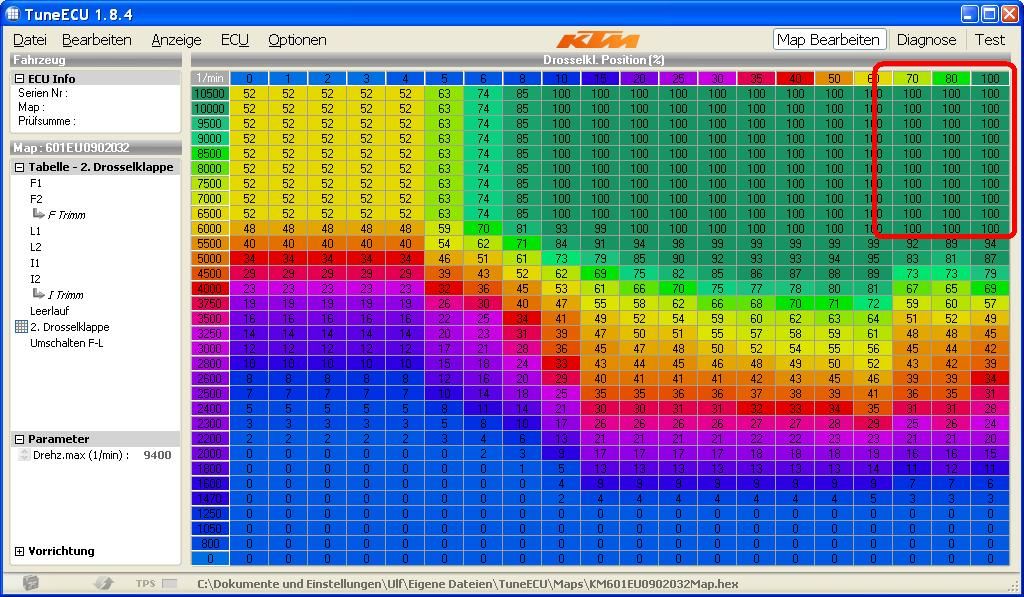

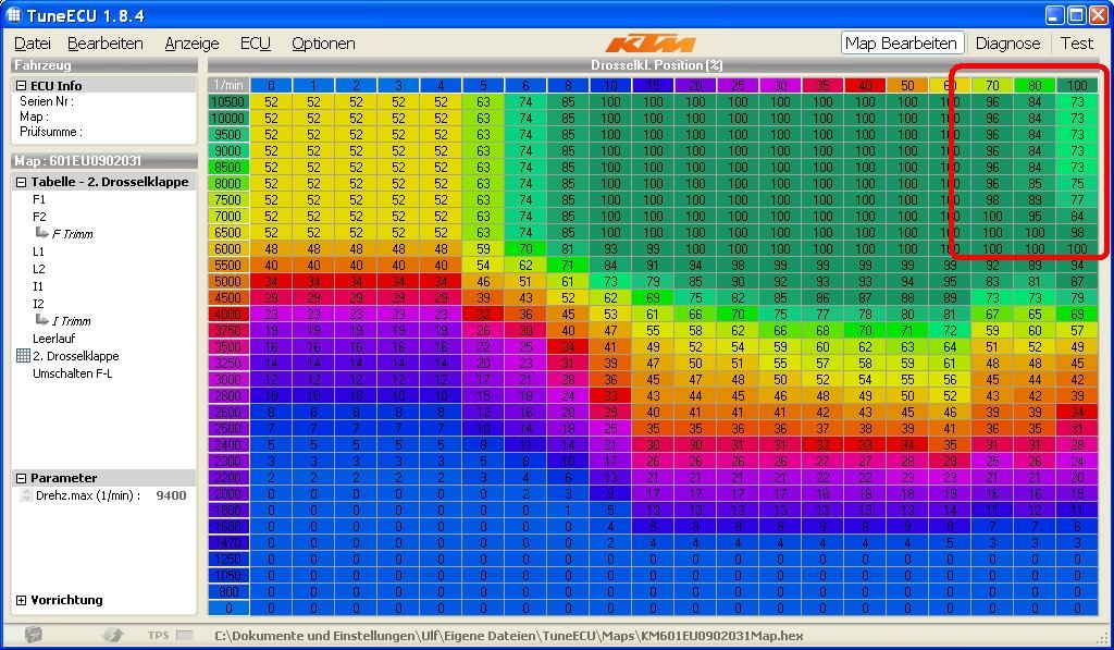

Die Akra-Mappings von N (KM601EU0902031) und R (KM601EU0902031) unterscheiden sich nur in der Tabelle für die 2. Drosselklappe. Alle anderen Tabellen sind identisch!
Vermutlich gilt das auch für die Standardmappings N (KM601EU0902001) und R (KM601EU0902002) . Kann ich leider nicht prüfen, da ich nur das Standardmapping der R bei Tom gefunden habe und nicht der N.
Mike, du kannst das aber leicht prüfen, da du ja eine N hast. Lies dein akuelles N-Mapping mit TuneECU aus, speicher es auf deinem Rechner und vergleiche es mit dem R-Mapping von Tom. (Bei der Gelegenheit kannst du dein originales N-Mapping direkt an Tom schicken, denn das fehlt ja anscheinend noch in der Sammlung.)
Dann reicht es aus, einfach dein N-Mapping anzupassen, indem du die abweichenden Werte auf "100" setzt und das geänderte Mapping zurückspielst. Oder du spielst das R-Mapping von Tom auf.
Hier sind zwei TuneECU-Screenshots mit den Tabellen für die 2. Drosselklappe für N und R. Die rot umrandeten Bereiche sind die einzigen Unterschiede. Alle anderen Tabellen sind völlig identisch!
Akra-Mapping N (2.Drosselklappe)

Akra-Mapping R (2. Drosselklappe)
 Dateigröße:  170.18 KB
 Angeschaut:  1018 mal
Mike AT98Offline
Anmeldungsdatum: 02.04.2009
Beiträge insgesamt: 137
KTM LC8 Adv 990, 2009
 →  43.000 km
XChallenge, Bj. 2007 (nur für Dreck!)
BeitragVerfasst am : Di, 18. Jan 2011, 18:58    Titel: Danke, Antworten mit Zitat
Ja, war schon geplant, denn davon lebt das Projekt ja!
Ich warte allerdings noch auf das Überspielkabel von Otto, dann lese ich es aus und schicke es Tom.

GurkeOffline
Anmeldungsdatum: 17.12.2007
Beiträge insgesamt: 201
KTM LC8 Adv 990 S, 2007
 →  80.000 km
BeitragVerfasst am : Di, 18. Jan 2011, 19:19    Titel: Antworten mit Zitat
Hallo Mike,
das Akra-Mapping passt nicht, daher habe ich ja geschrieben, dass du dein Standard-N-Mapping auslesen solltest, um es mit dem Standard-R-Mapping von Tom zu vergleichen.
Wenn du dein Mapping ausgelesen hast, zeigt Tuneecu den Namen deines Mappings oben links an. Das müsste KM601EU0902001 sein. Das dazugehörige R-Mapping ist dann KM601EU0902002.
Viele Grüße

Mike AT98Offline
 →  43.000 km
BeitragVerfasst am : So, 6. Feb 2011, 13:04    Titel: -..... Antworten mit Zitat
Hi Gurke,
hast Recht.
Habe gestern mal ausgelesen und dann mein Mapping N mit R verglichen.
Außer marginalen Änderungen im oberen Bereich sind sie identisch.
Stellt sich jetzt die Frage, wo die Mehrpferdchen herkommen. Mapping kann es m.E. doch nicht nur sein........ Question

BeitragVerfasst am : Di, 8. Feb 2011, 19:50    Titel: Mapping Antworten mit Zitat
Hi @all,
klar mit dem R-Mapping geht die Kiste jetzt ab wie Sau!!!!! Mr. Green
Ne, mal im Ernst. Popometer sagt dass sie ab 6000 Upm etwas freier fährt. wub
Wenn ich im 5. den Hahn nochmal richtig aufreiße, kommt sie auch noch mal aus den Federn, was vorher wahrscheinlich nicht der Fall war.
Endspeed habe ich noch nie ausprobiert, kann da also nix sagen. Hatte immer Angst, dass mir bei der Scheiß Scheibe der Kopf abfällt!
Also erwartet nicht zuviel. Ich find nur, dass sie jetzt nicht mehr ganz so zugeschnürt ist. Unten rum noch mit Powerblades und der Drehmomentverlauf ist (zumindest für mich!) jetzt optimal. Auch für's Gemüse.
Mein Mapping ist jetzt zusammen mit dem der "R" bei Tunecu zu laden.
Einfach mit der Vergleichfunktion testen. Aus der Software ist als einziger Unterschied ersichtlich, das die 2. Drosselklappe bei der "R"-Version ab 6000 Upm bei 100% bleibt, während diese dort bei "N" langsam wieder schließt.
Was sonst noch passiert, was Tuneecu aber vielleicht nicht anzeigen kann, weiß ich nicht. Deswegen lieber kein komplettes Fremdmapping aufspielen sondern erst Deins auslesen und die Änderungen manuell eintippeln und wieder drauf damit. Dann bleiben immerhin alle anderen Parameter auf dein Möppi abgestimmt.
