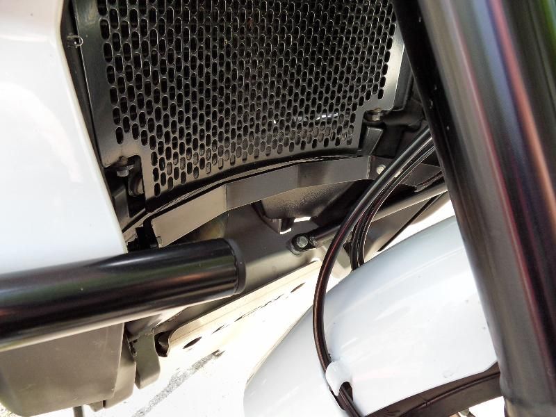

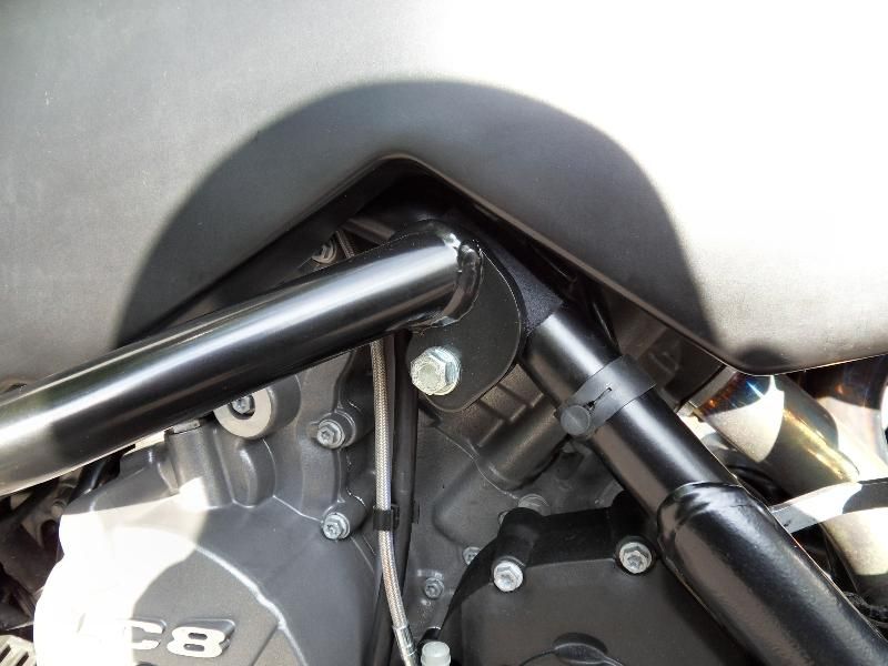

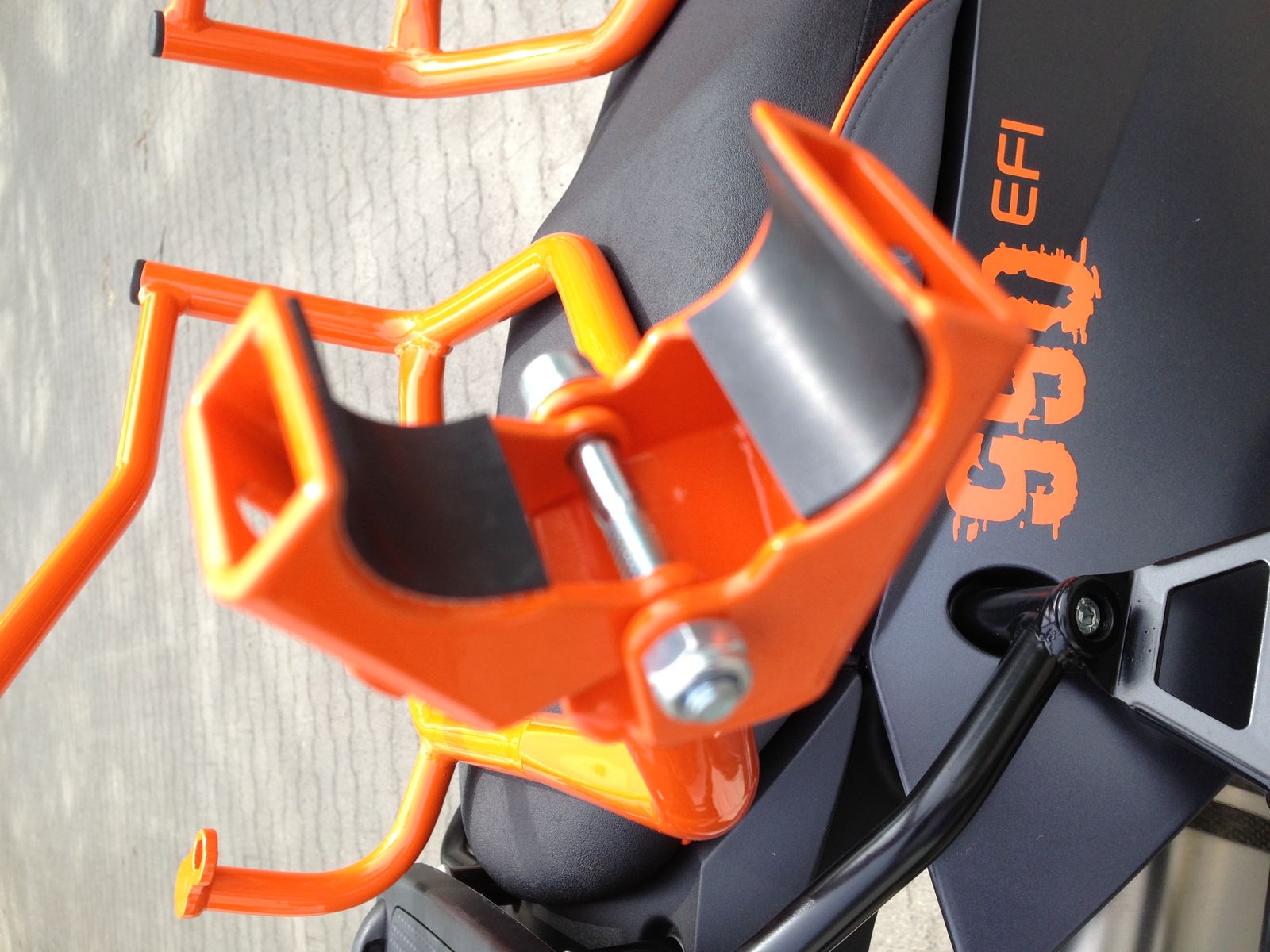

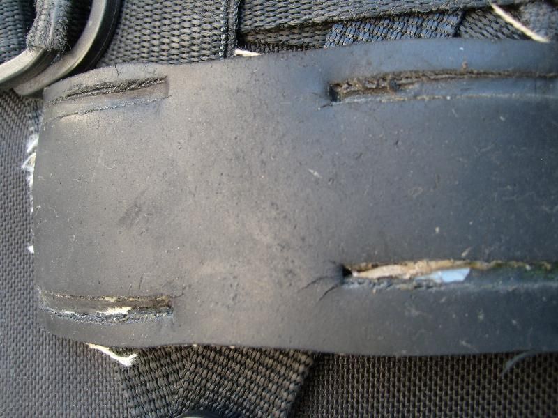

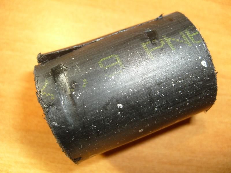

Ob so ein Gartenschlauch länger hält gruebel ? Ich bezweifle das! Hatte auch zuerst Weichplastik um den Rahmen gelegt, Foto zeigt wie das Teil nach kurzer Zeit aussah. Erst das Hartplastik-Teil (Wasser-Rohr) hatte sich als stabil genug erwiesen, kontrolliert nach "längerer" Zeit (auch Foto)!
Jetzt habe ich die SW Mo-tech Bügel an meiner Neuen dran. Ist rundum der bessere Bügel, durchdachtere Anbringung, finde ich. Smile
 Dateigröße:  119.25 KB
 Angeschaut:  634 mal
 Dateigröße:  97.34 KB
 Angeschaut:  611 mal
 Dateigröße:  111.54 KB
 Angeschaut:  617 mal

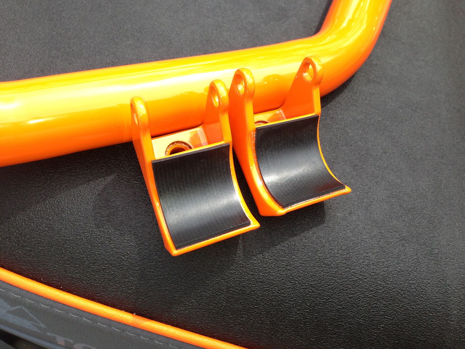

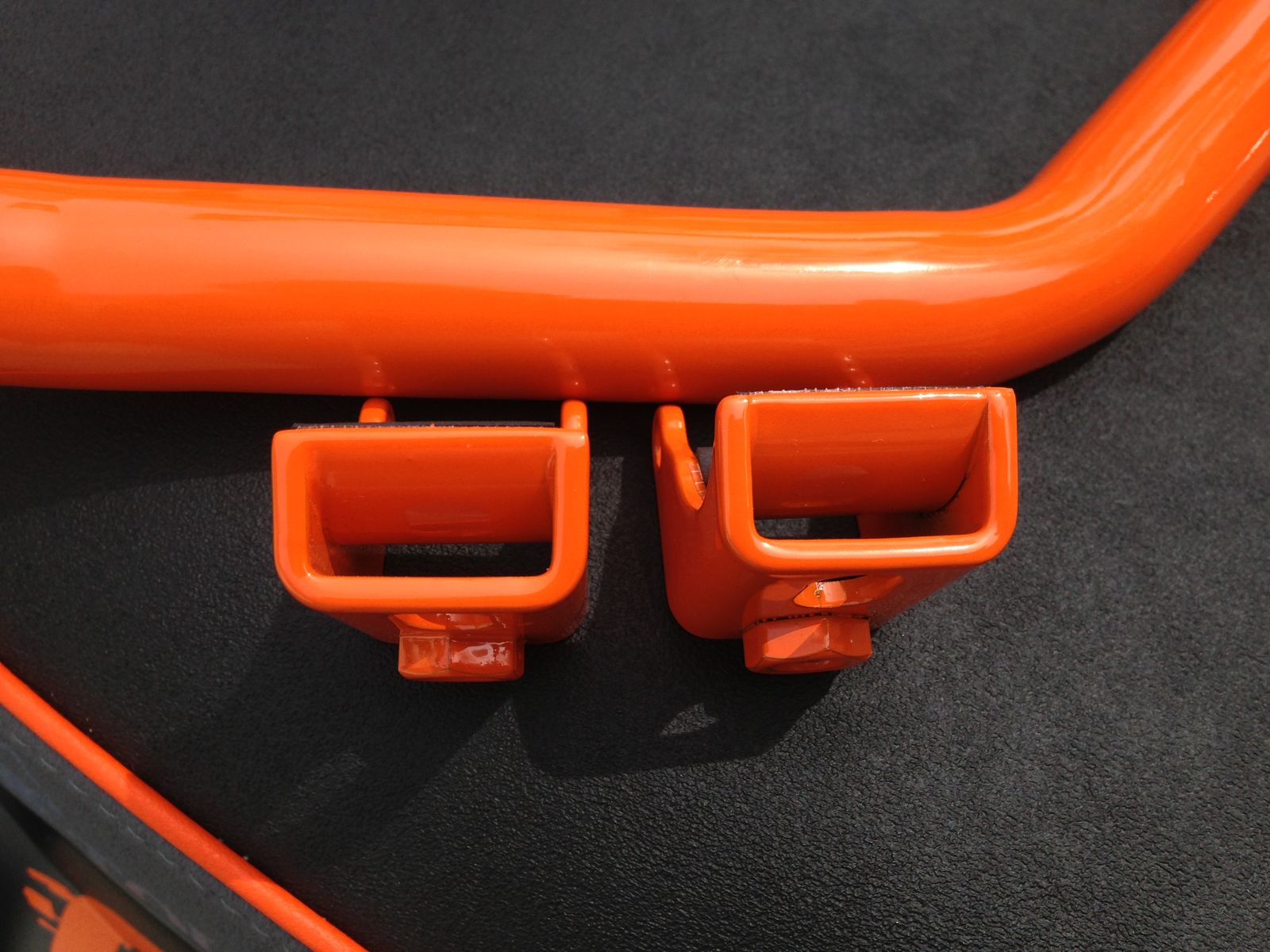

Hallo Stollenritter,

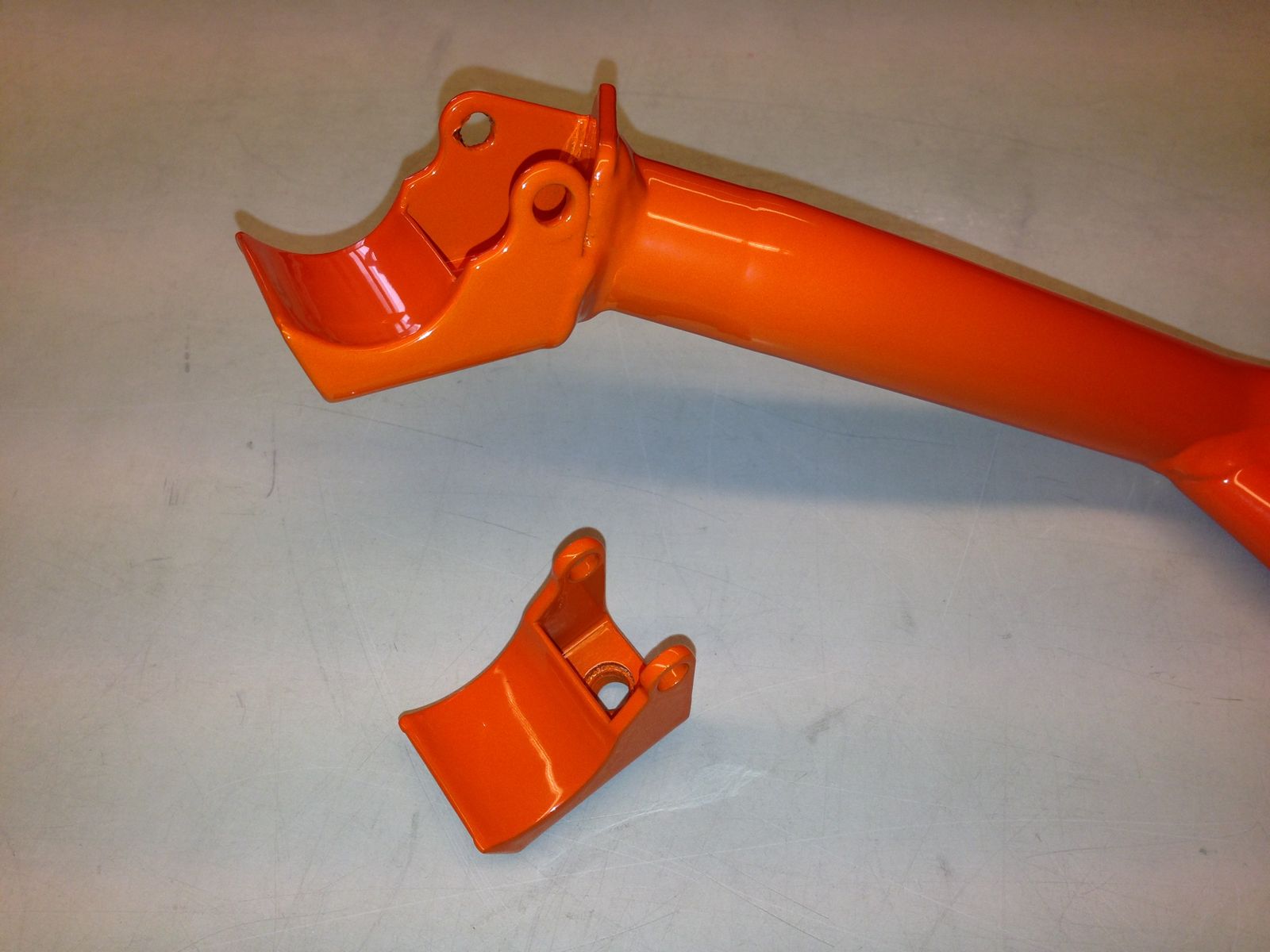

die Anbindung des original Sturzbügels am Hauptrahmen stört mich auch schon eine Weile. Jetzt hab ich mal nachgebessert:
1. Sturzbügel entschichtet (chemisch)...war davor schwarz (an einer orangen 2008er Adv.)
2. Radius von 28mm auf 30mm erweitert (Hauptrahmenrohr hat einen Außendurchmesser von 28 mm!)
3. Dünnes Rohr (Innendurchmesser 30mm) mit 1,5mm Wandstärke eingeschweißt (alles gut verrundet)
4. Neu pulverbeschichten lassen (RAL2004)
5. Mit Teppichklebeband 1mm Gummiflachmaterial eingeklebt.
...fertig , einfach wieder montiert:-)

PedalritterOffline
Anmeldungsdatum: 30.08.2010
Beiträge insgesamt: 312
BeitragVerfasst am : Fr, 3. Mai 2013, 19:34    Titel: Antworten mit Zitat
Gerd @ Fr, 3. Mai 2013, 20:05 hat folgendes geschrieben:
Na Mahlzeit, perfekte Lösung! blink
Ich hab damals sofort nach Kauf die Hartplastik-Wasserrohr-Lösung von Kretabiker abgekupfert ( herzlichen Dank hiermit bei der Gelegenheit! Smile ) und das hält bis heute bombenfest ohne Kratzer oder sonstige Probleme. Ich gebe zu, nicht so eine Augenweide wie deine Lösung, aber dafür in 20 min erledigt Wink
Gruß,
PR
TurbodieselOffline
Anmeldungsdatum: 12.12.2004
Beiträge insgesamt: 3659
Husqvarna 701 Radeumbau
BeitragVerfasst am : Fr, 3. Mai 2013, 20:04    Titel: Antworten mit Zitat
Auch wenn ich die Sturzbügel persönlich für Sinn frei halte....
saubere Arbeit
ZweitmotorradOffline
Anmeldungsdatum: 12.03.2010
Beiträge insgesamt: 1659
 →  24.000 km
KTM LC8 Adv 1190 R, 2015
GasGas TXT pro 280
BeitragVerfasst am : Sa, 4. Mai 2013, 0:09    Titel: Antworten mit Zitat
Souveräne Lösung. Streberlösung, sozusagen
Aber ich wäre bei schwarz geblieben, hätte besser zum Gummi gepasst Very Happy
Gruß, Zweitmotorrad
