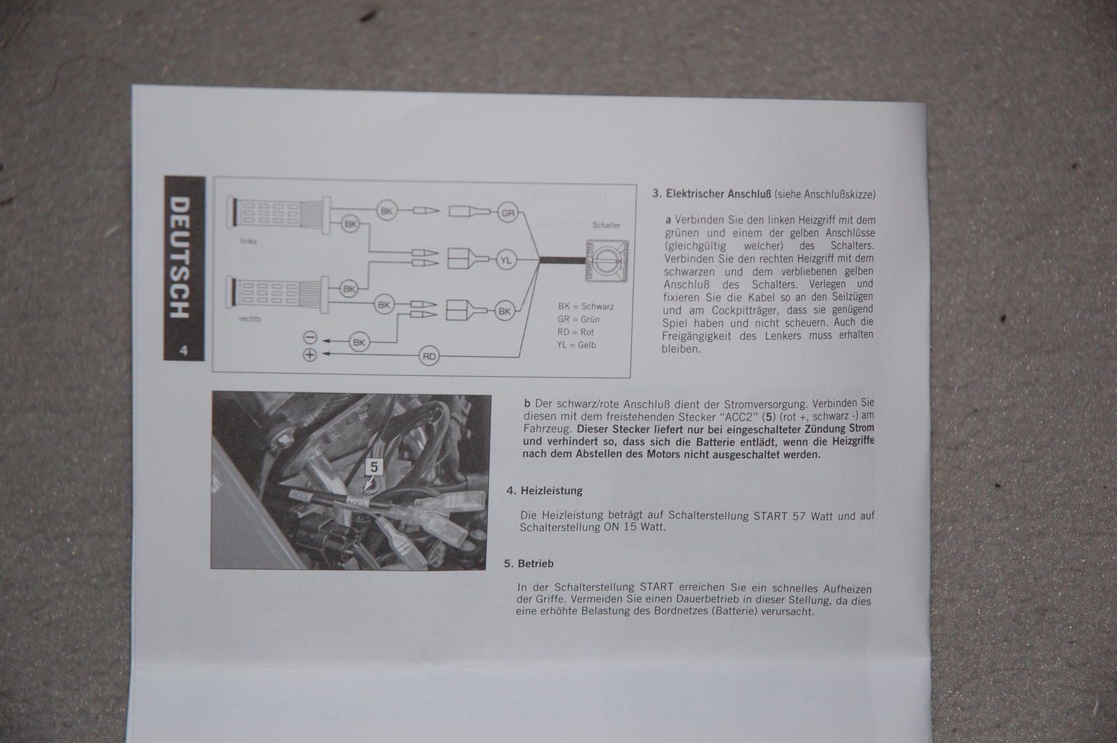

Ah cool, danke. Aber woher weiß ich, welcher Stecker bei mir was ist? Einfach daran zu unterscheiden, dass der eine Dauerplus und der andere geschaltetes Plus ist?
Steht in der Betriebsanleitung drin, welche Kabelfarben die beiden ACCs haben und welche Farbe Plus und welche Masse ist ... Auf dem Plan der Heizgriffe steht ebenfalls was Plus und was Minus ist. Also: Ganz easy, lass Dich nicht verrückt machen ... es kann nicht schief gehen ...
Also das ist Quark, in der Betriebsanleitung der 990er steht NIX darüber drin !

HotFire @ Di, 29. Dez 2009, 21:03 hat folgendes geschrieben:
Anfänger @ Di, 29. Dez 2009, 21:01 hat folgendes geschrieben:
GENAU:
ACC1 ist 30 (Dauerplus)
ACC2 ist 15 (Zündungsplus)
Masse ist in beiden Fallen 31 (Masse immer)
Ich möchte den Spezialisten scheu darauf hinweisen, dass ein Phasenprüfer
100x genauer ist als ein Kleber auf dem ACC X steht (Forensuche).
@Rob, sei nicht so tolerant mit der 100 Jahre alten Anbau Anleitung aus
dem Net, die Spätfolgen sind quasi programmiert, es gibt neuere . . .

Obwohl schon so viele Antworten eingegangen sind, daß alle die nicht mit Elektrik im Blut geboren sind sich ausklinken: Hier noch die Anleitung (orischinol)! Habe mir übrigens das GHZ-Modul dazu bestellt. Um Enttäuschungen vorzubeugen, am besten vor Einbau den Thread mit der Heizgriffregelung genau durchlesen- weil wenn installieren, dann gleich richtig: Macht mehr Spaß als zweimal basteln Cool
