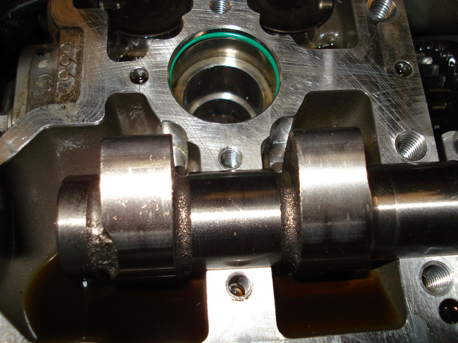

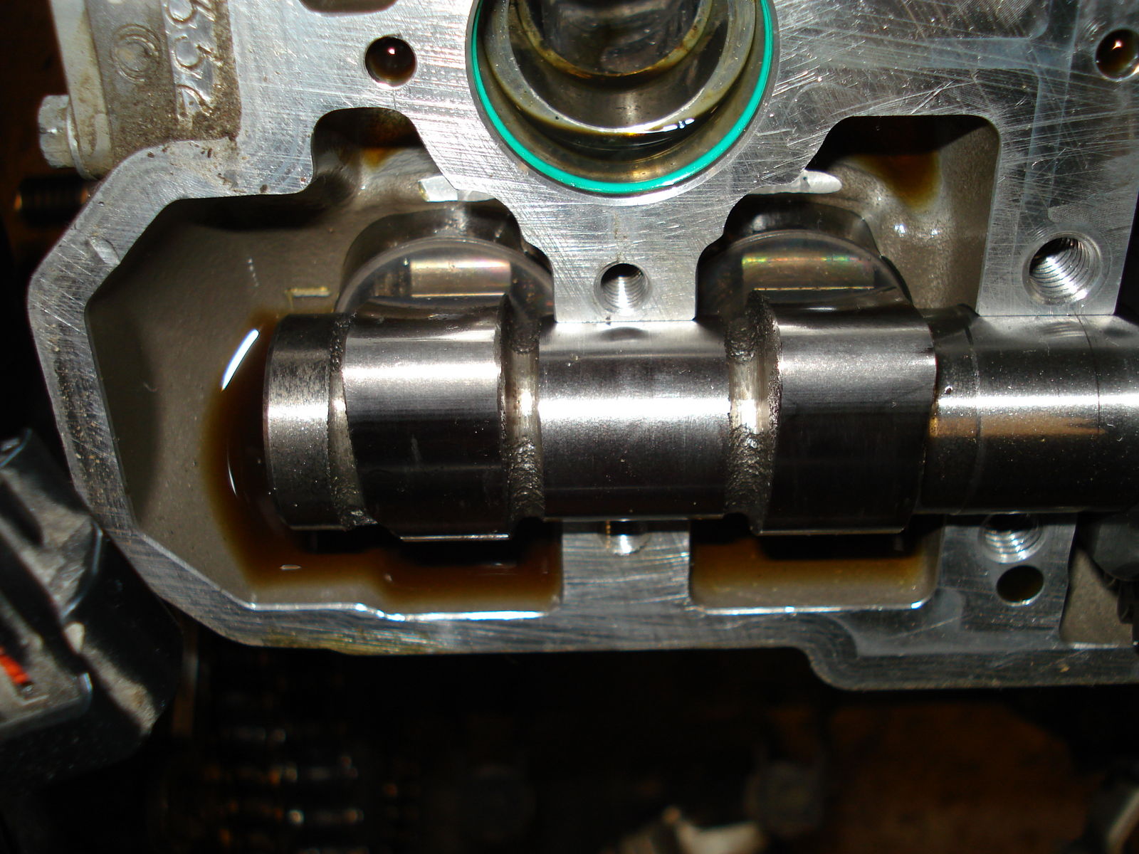

martini @ Mi, 16. Sep 2009, 8:35 hat folgendes geschrieben:
Moin,
Wenn das Bild das richtig rüberbringt,würd ich sagen, nicht nur Pitting!!
Wenn ich das richtig sehe(Nockenbahn glänzt,Nockenspitze nicht,sichtbare Kanten am Übergang Nockenbahn/Spitze) ist der Nocken auch schon eingelaufen!!!
Würde einen zeitnahen Austausch empfehlen!
Martini
Logisch, diese Nockenwelle bau ich nicht mehr ein, da kommt auf jeden Fall eine neue rein. Mal sehen, ob ich sie auf Kulanz bekomme.
Die anderen sehen aber noch ganz gut aus.

Ollebolle @ Do, 17. Sep 2009, 0:23 hat folgendes geschrieben:
Moin,
Martini

stockl @ Mi, 22. Jun 2011, 18:17 hat folgendes geschrieben:
Servus, ist zwar schon eine Zeit her, aber was ist rausgekommen bezueglich der Kulanz?
Hab auf einer Nocke auch ein kleines Puenktchen (Bj 2005, 8000km). Ist im Moment aber noch nicht dramatisch.
Nix wars mit Kulanz Mad . Aussage KTM: Wieder einbauen, Zustand ist unbedenklich blink .
Hab' ich natürlich nicht gemacht. Mein Händler hat mir aber einen super Rabatt auf die neue Nockenwelle gemacht. Danke STEGA!

BeitragVerfasst am : Do, 23. Jun 2011, 11:24    Titel: Pitting? Antworten mit Zitat
stelle mich hiermit kurz im Forum vor.
Wenn ich eine Nockenwelle bauen sollte,
würde ich sie aus Einsatzstahl schmieden lassen. Aufmaß zum
Nennmaß min. 0.5 mm. Nach dem Einsetzen, was mehrere Stunden
dauert, schleifen.
Bei den gezeigten Bildern sieht es so aus, als ob das Schleifaufmaß
viel zu klein gehalten wurde. Zunder vom Schmieden noch sichtbar.
Gruß Reiner

Moin,
bin durch Zufall auf den Fred gestossen.
Die Hersteller sagen, daß, solange das Pitting sich nicht über die Ränder der Nocken nach aussen zieht, es unbedenklich sei, da keine Materialausbrüche zu befürchten seien.
Ich würde es beobachten, aber im Zweifel auch eher erneuern.

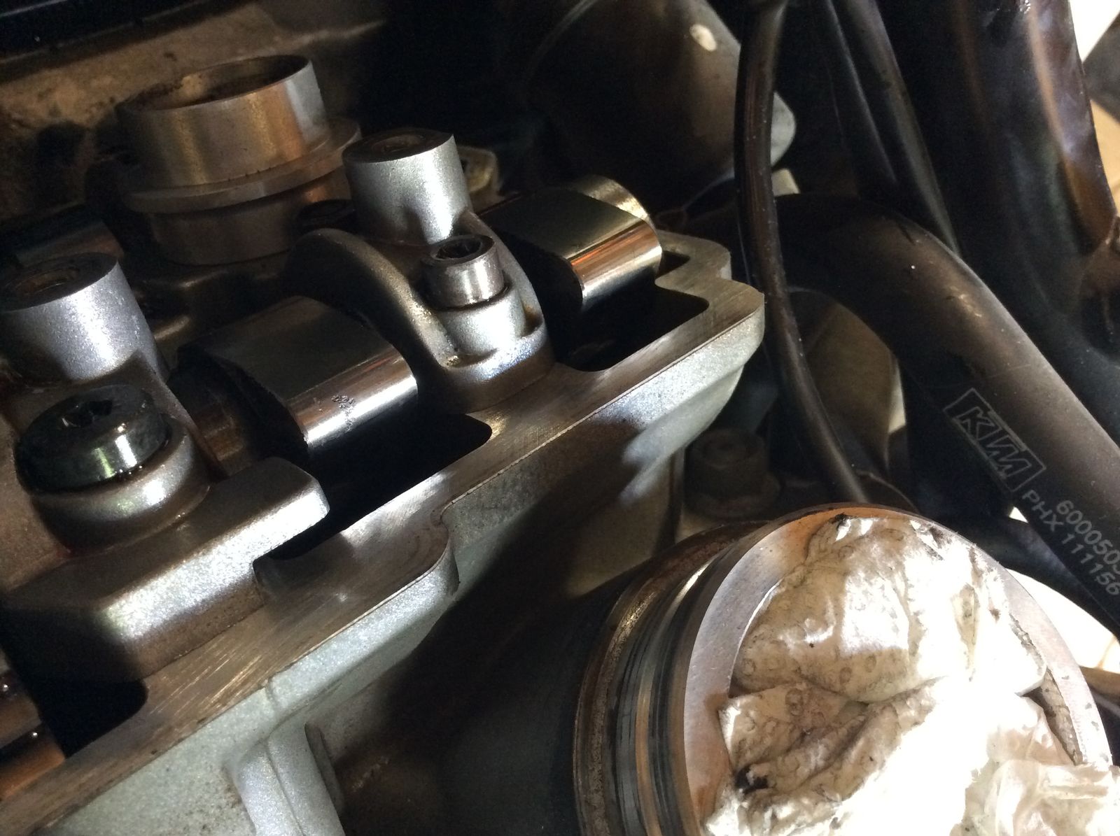

Aus meinem „Pünktchen“ vor zig Jahren hier im Fred ist etwas mehr geworden.
Tauschen?
Danke für eure Meinungen im Voraus.

contra
Nicht das man damit nicht noch fahren könnte, aber wenn du dein Moped nicht brauchst du hast doch eh alles auf.

Ist halt nicht ganz billig so eine neue Nockenwelle. Verstehe ich dich richtig, du würdest eine Neue kaufen?

Du kannst damit m.E. weiterfahren, solltest es aber unter Beobachtung halten. Solange Du keine Macken am Nockenrand hast - weiterfahren Smile
