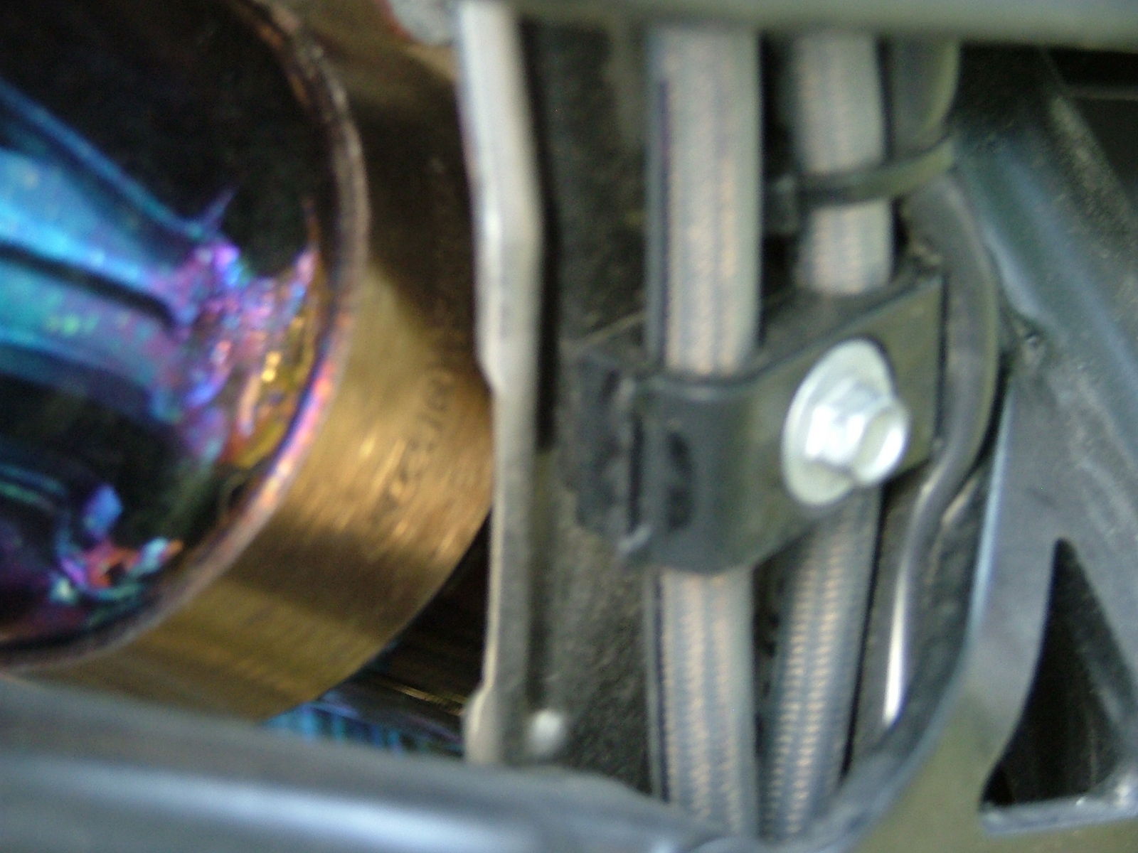

@martinhoer Du hast ja auch eine 990er mit ABS da ist die Bremsleitung anderst verlegt ,und kommt dem Krümmer nicht so nahe wie bei der 950er wacko
Sehe auf deinem Bild aber das der Carbonschutz den Krümmer richtig umschließt.Sehe ich das richtig??Dann könnte es ja doch was bringen unsure unsure
Der Schutz deckt nur etwa bis Achse senkrecht Bremsleitung ab.Der Hitzeschutz ist wirklich nur für den Beifahrer,da brimgt er auch was sagt meine Frau.Ich denke aber das die heiße Luft überwiegend von den senkrechten Krümmerrohren nach hinten strömt daher wäre ein Abweisblech beim Hauptbremszylinder das effektivere.

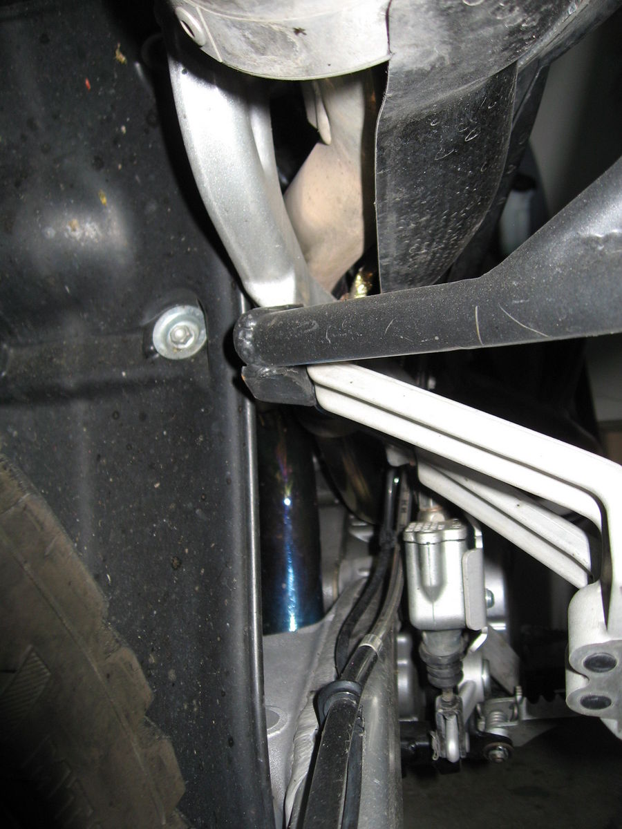

Ja ein Blech oder so wäre echt super.Wie auf dem Bild zu sehen läuft bei der 990er die Bremsleitung gerade nach hinten.Bei mir macht sie noch einen schönen großen Bogen zum Krümmer hin ehe sie nach hinten geht wacko
Den Bogen brauche ich allerdings , sonst bekomme ich das Hinterrad noch beschissener rein und raus als jetzt schon( 17Zöller mit 180er Reifen wacko ) Sad

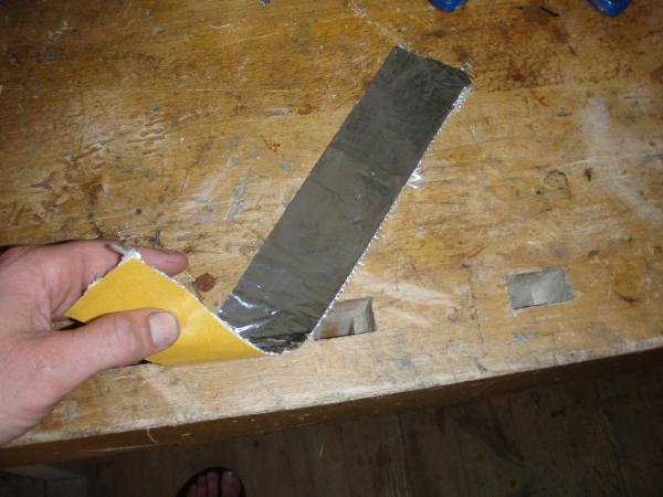

...habe das Problem wie folgt angegangen:
man nehme so man habe einen Streifen Glasfasergewebe und appliziere vorn und hinten doppelseitiges Klebeband.
So erhalte man doppelseitiges Glasfaserklebeband
Man ziehe einen Schutzstreifen von dem doppelseitigen Glasfaserklebeband ab und beklebe diese mit Alufolie.
Hierdurch erhaelt man ein hervorragendes Hitzeschutzband.

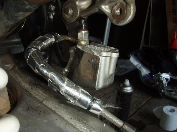

Image 9984
anschliessend Bremsleitung und Bremsenreservoir nach Lust und Laune bekleben
Image 9985
O.K. man koennte es noch schoener hinkriegen aber den Zweck erfuellt es.

Bist du schon gefahren????Das habe ich auch schon probiert.Habe mir extra so ein selbstklebendes Hitzeband besorgt.Nach der ersten Ausfahrt hat sich das Zeug wieder abgelöst Sad Sad

...habe erst eine kurze Ausfahrt hinter mir, hoffe doch es haelt laenger-hab alles mit Kabelbinderle festgezurrt Smile
mal sehen wies nach dem ersten Schlamm aussieht.
bisher hatte ich noch keine groesseren Probleme mit der Hinterradbremse, aber die Plastikhuelle der Stahlflex Leitungen war schon bisschen braun von der Hitze. ohmy

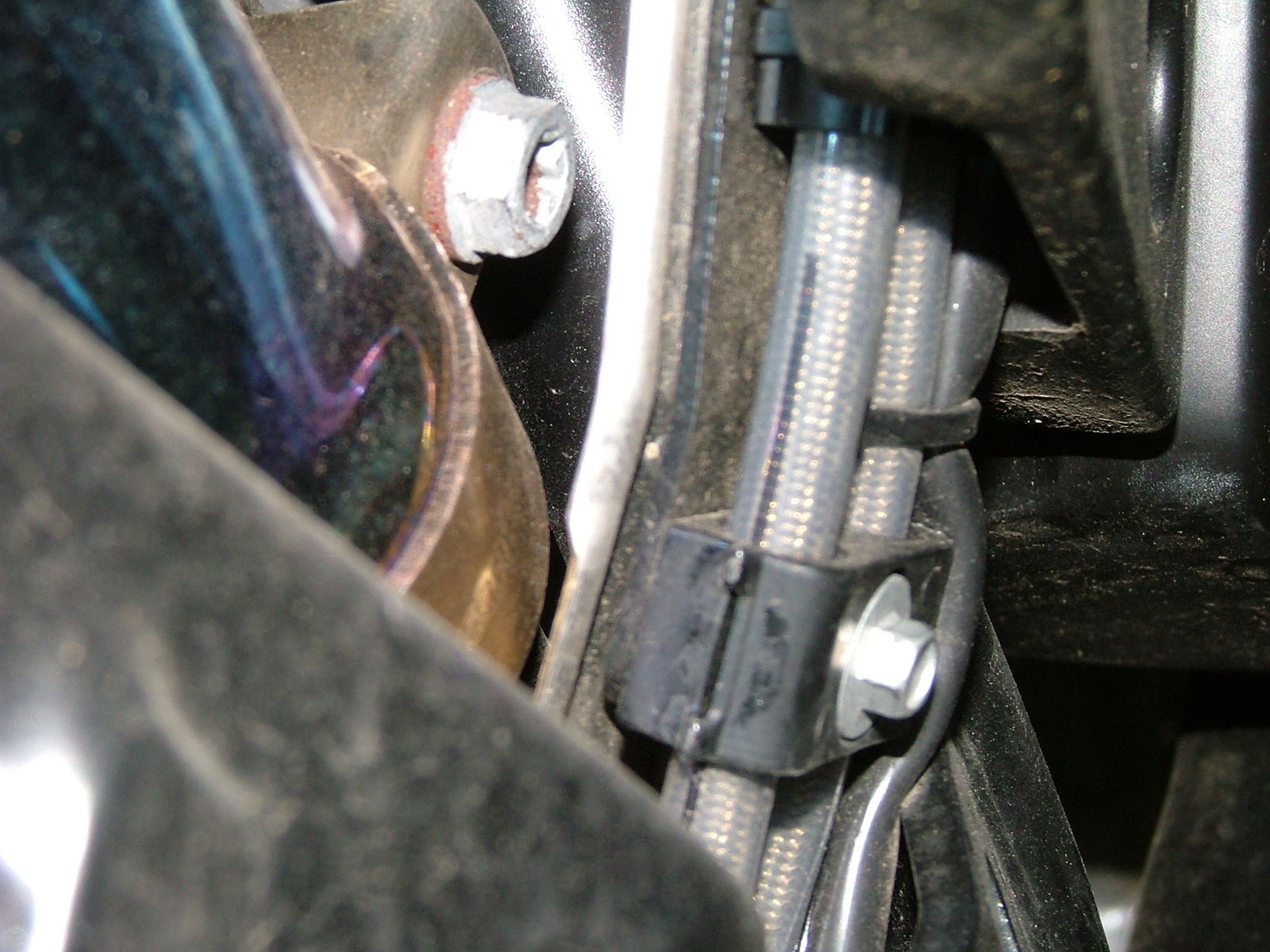

@Bruggma
Hier ein Versuch eines Fotos vom `09 Modell.
Gruß Buscherobber
