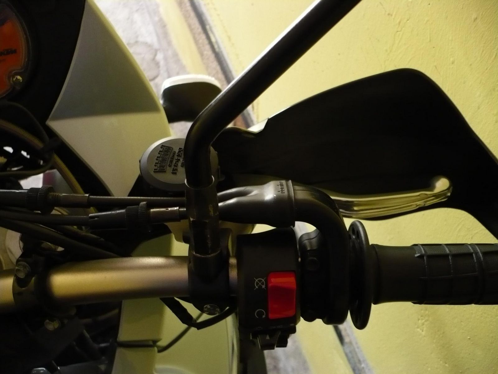

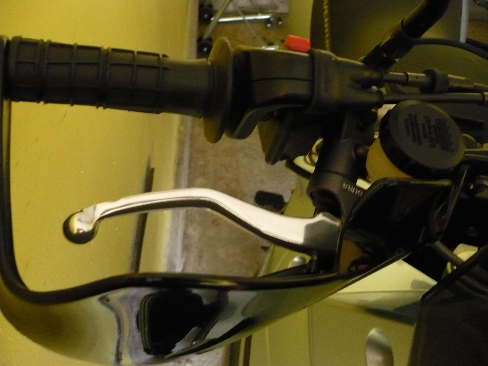

BeitragVerfasst am : So, 11. Apr 2010, 10:02    Titel: Antworten mit Zitat
Und so sieht das am Moped aus Mr. Green
