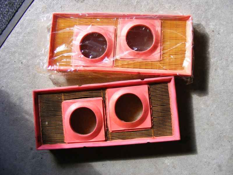

blublapp @ Di, 9. Jun 2009, 23:52 hat folgendes geschrieben:
luftfilter (müsste doch aber auch ein ausblasen reichen oder?)
So sieht meiner nach 15.000 aus... nix mit ausblasen!

BeitragVerfasst am : Mo, 15. Jun 2009, 21:49    Titel: Antworten mit Zitat
ja so sieht meiner auch aus, hatte nur die obere seite angeschaut, aber die luft wird ja von unten angesaugt....
der neue is schon bestellt. Very Happy
