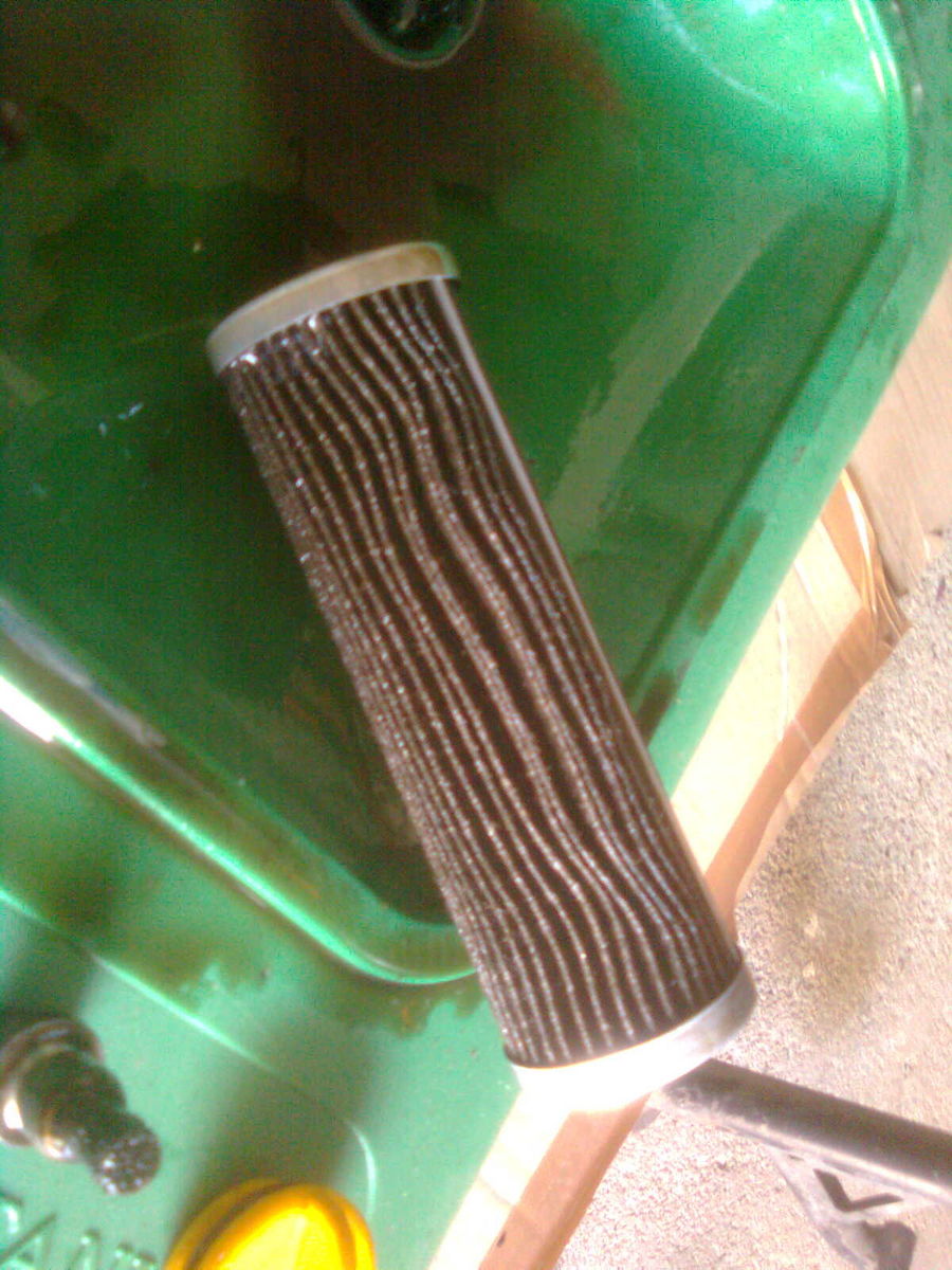

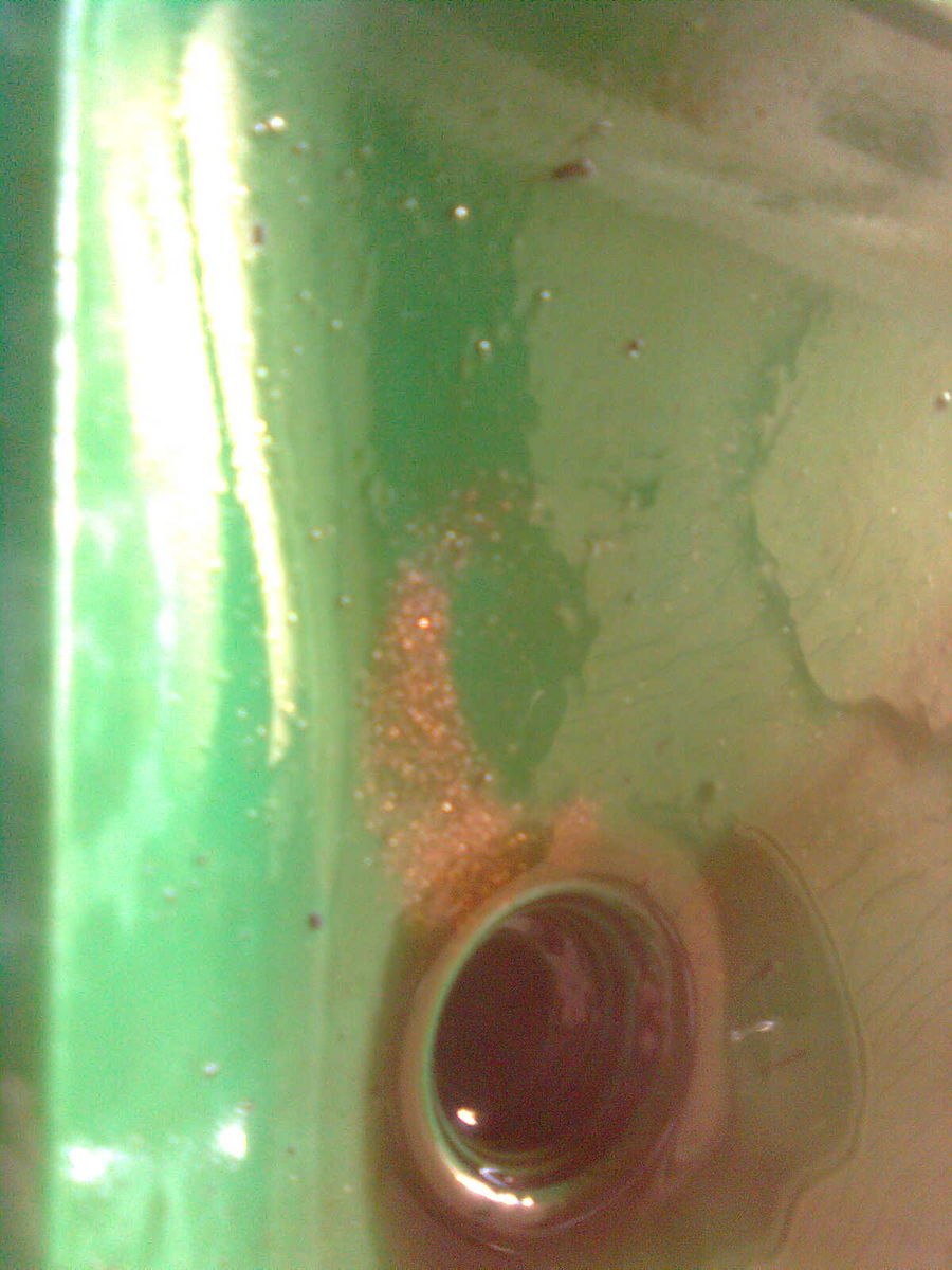

So mich hatts wohl auch erwischt.
War nach einer Spessartrunde auf dem heimweg. Motor aus Öllampe an. Beim Neustart Öllampe immer noch an und Steuerketten rasseln.
Also mit dem Bus nach hause.
Hab schon mal geschaut die NW schauen noch gut aus.
Der Ölfilter schaut scheisse aus und im Öl war wie feiner Goldstaub. Was kann das gewesen sein? Da ist doch nix aus Kupfer oder ähnlichem verbaut.
Nächster Schritt wäre wohl mal ein Blick auf die Wapu Welle zuwerfen.
Das Kodi Update ist doch an den Unterlegscheiben an den Kopfschraube zu erkennen oder?

Die Mehrschichtgleitlager der Kurbelwelle/Pleuel haben eine Schicht kupferhaltige Legierung. Sonst fällt mir grad nix ein, wo Goldstaub auftreten könnte. Wenn das Motorrad natürlich so innig geliebt wird das zum letzten Ölwechsel ein wenig..........
