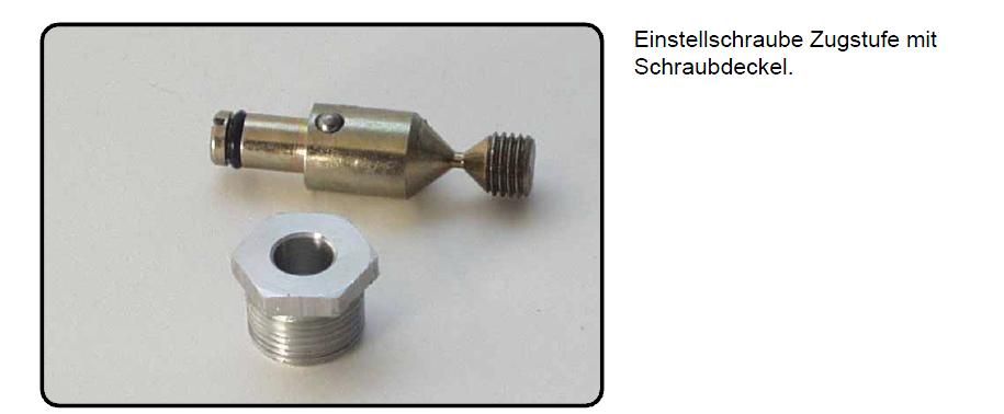

@Frank RD04
Nur wenn du das Gewinde nicht aus dem Federbeinunterteil raus bringst. Bau das Federbein doch mal aus und öffne die Führungsbuchse selber. Je nach dem, wie die Zugstufe vor dem Abriss eingestellt war, könnte vielleich noch der Rest (vor dem Gewinde) rausschauen. Mit WD-40 baden und evtl. mit Zange versuchen. Oder eben ausbohren. Es gibt da so Werzeug (Linksausdreher heissen die glaube ich). Da bohrt man ein kleineres Loch in die Schraube und steckt den Ausdreher dann reich. Kann dann mit Ratsche oder Gewindeschneidhalter gedreht werden. Gibs bei Louis, Polo oder im Baumarkt.
Einen Versuch wärs sicher Wert. Wenns daneben geht brauchst du halt ein neues Unterteil. Wenn du es nicht versuchst auch Smile

Zur Info (Linksausdreher)

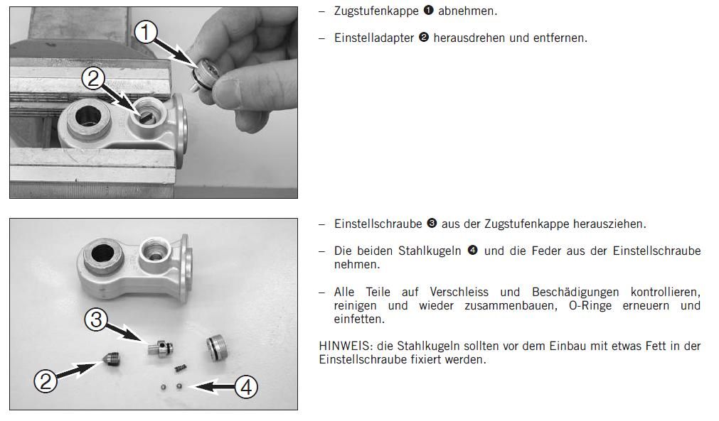

@IchundDu
Hab noch was vergessen:
Ist die Zugstufennadel nicht im Weg wenn ich versuche den Gewindestummel zu entfernen ?
Oder kann man diese so weit nach oben drücken, dass sich der Stummel dann herausdrehen lässt ?
Danke im voraus für Deine Info.
Generell denke ich sind bei der Bauweise der Verstellung Defekte vorprogrammiert und nicht jeder möchte seinen Dämper zum Händler bringen sondern es selber versuchen.
Gruß,
Frank
IchundDuOffline
Anmeldungsdatum: 13.06.2007
Beiträge insgesamt: 1459
KTM 1290 Super Adventure R
BeitragVerfasst am : So, 14. Jun 2009, 21:33    Titel: Antworten mit Zitat
Da die Verstellnadel bis ziemlich in die Mitte geht, wird man diese wohl vor dem Bohren im Endanschlag fixieren müssen. Wie mir aber der Fahrwerksspezialist sagte, wird bei einer Revision dann sowieso die Nadel auf Freigängigkeit geprüft und gereinigt. Möglicherweise ist die ja auch korrodiert.

Frank RD04 @ Mi, 17. Jun 2009, 21:19 hat folgendes geschrieben:
@Placebo
Kann mich irren, aber aber für mich sieht es so aus , dass der Zugstufenverstellmechanismus bei allen LC-8 Stößdämpfer (egal ob ADV, SE, SM, SD) nach dem exakt gleichen Konstruktionsprinzip aufgebaut ist und somit alle gleich stark abrissgefährtet sind.
Sooo, wegen Dir extra nochmal nachgesehen. Und die Antwort lautet "Jein" Wink
Das Funktionsprinzip ist gleich, aber der Aufbau scheint sich deutlich zu unterscheiden. Bei der Adventure scheint es sich um eine einteilige Schraube zu handeln (auch lt. Euren Beschreibungen), bei der SE ist es ein mehrteiliger Aufbau, der zudem noch durch einen O-Ring auf der Außenseite "abgedichtet" (naja) wird.
Zugstufenverstellung SE - 4618 BAP
 Dateigröße:  66.31 KB
 Angeschaut:  954 mal
Zugstufenverstellung Adventure - PDS 5018 PA
 Dateiname:  ADV-Zugstufe.jpg
 Dateigröße:  22.81 KB
 Heruntergeladen:  1057 mal
2006er 950 SE - sonst nix
