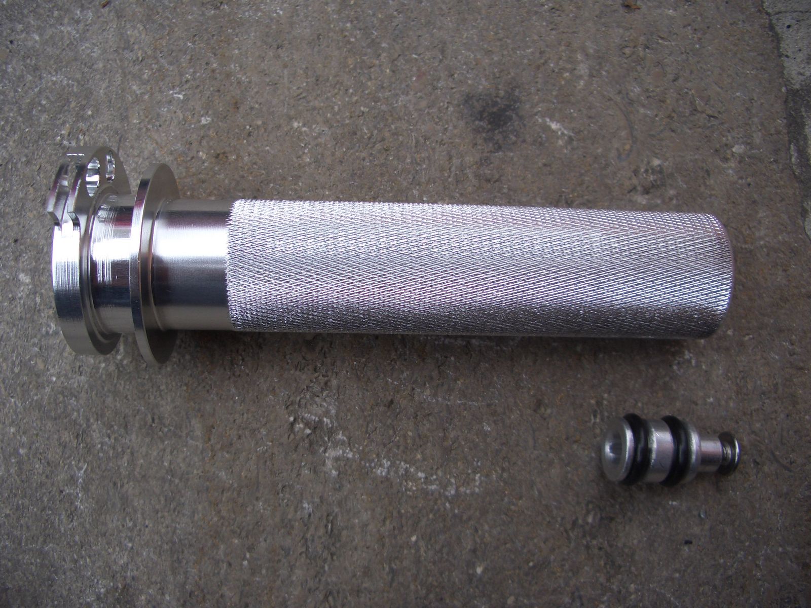

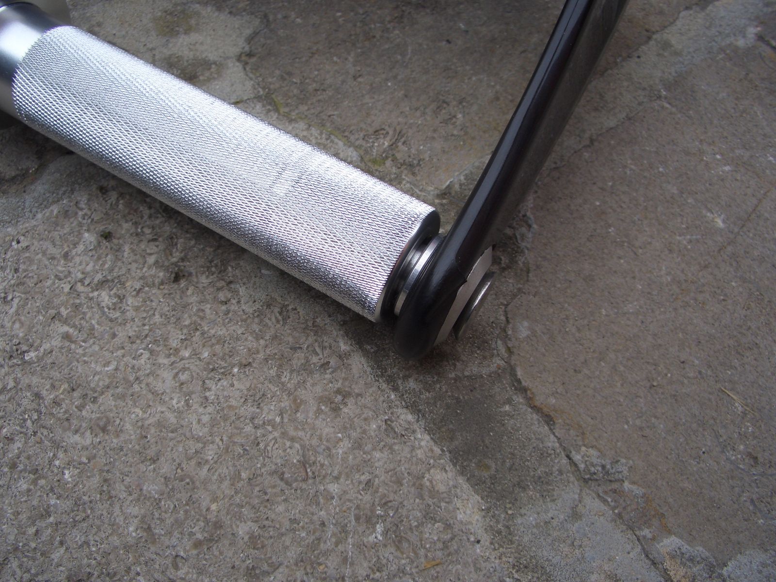

BeitragVerfasst am : Di, 10. März 2009, 10:14    Titel: Antworten mit Zitat

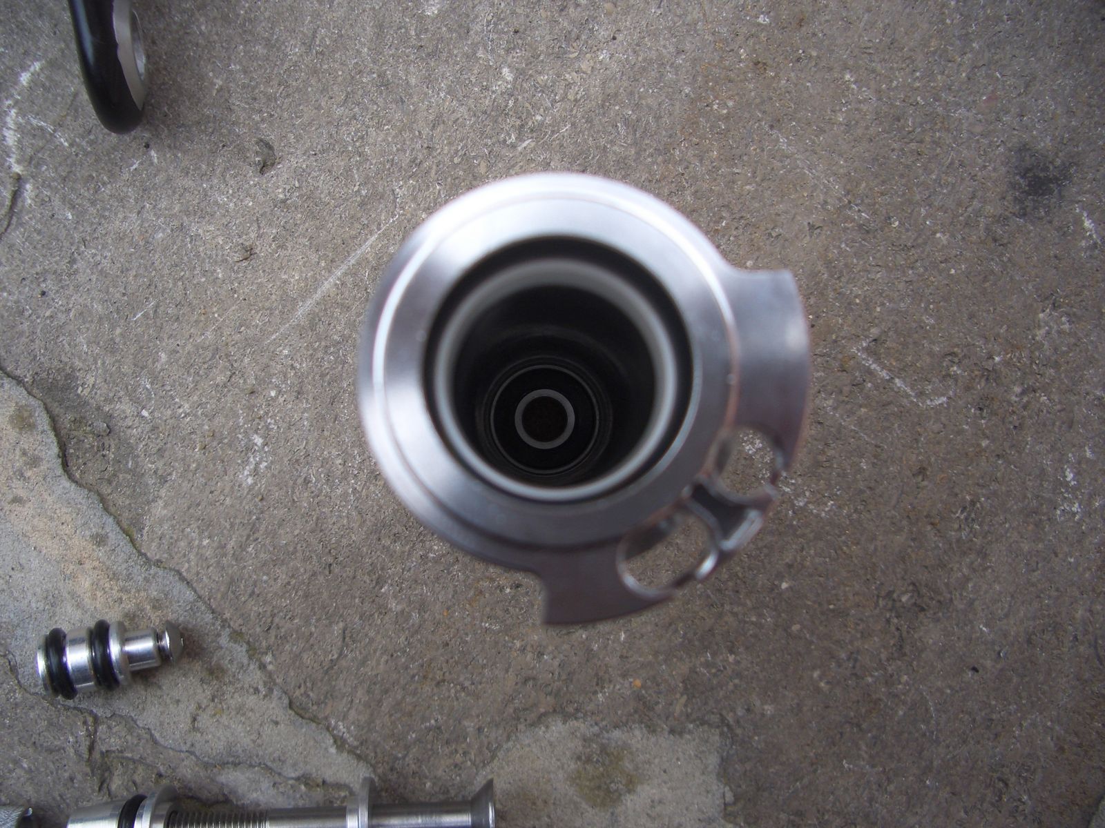

Hallo Leute,
wie zuletzt erwähnt habe ich einen Freund von mir bzgl. des gelagerten Gasgriffes mal angesprochen. Er schaut wirklich exakt so aus wie der originale Plastikgriff ist aus Alu und hat am rechten Ende ein integriertes Kugellager.
Im Anhang habe ich ein paar Bilder von dem Teil hinterlegt. Es ist einigermaßen zu erkennen (Handyphotos mellow). Ausserdem ist noch ein Bild von einem ähnlichen Produkt dabei, damit ihr versteht was ich meine unsure
Durch die Kugellagerung sollte überhaupt kein Spiel mehr zwischen Griff und Lenker vorhanden sein. Ob dann noch eine Änderung der Seilzugaufnahme ala CAM400 notwendig ist wird ein Test zeigen.
Die Sache mit Teflonband unter dem Originalen Gasgriff sollte dann überflüssig werden. Bei aller Creativität und Bastelfreunde finde ich Klebeband unter dem Gasgriff bei einem 100PS Motorrad doch recht gewagt ohmy
Wenn alles soweit passt bleibt nur noch die Sache mit der Handguardbefestigung, da gibt es aber auch nen Adapter für.
Ich werde Euch berichten, wenn ich einen ersten Test machen konnte.
Gruss,
Florian
 Dateigröße:  217.21 KB
 Angeschaut:  990 mal
der weise Kunststoffring verringert den Druchmesser und kann sich mitdrehen
 Dateigröße:  238.69 KB
 Angeschaut:  997 mal
Blick von oben. Das Lager verschwindet komplett im Lenker bzw. dem Gasgriff.
 Dateigröße:  171.09 KB
 Angeschaut:  950 mal
 Dateigröße:  22.17 KB
 Angeschaut:  940 mal

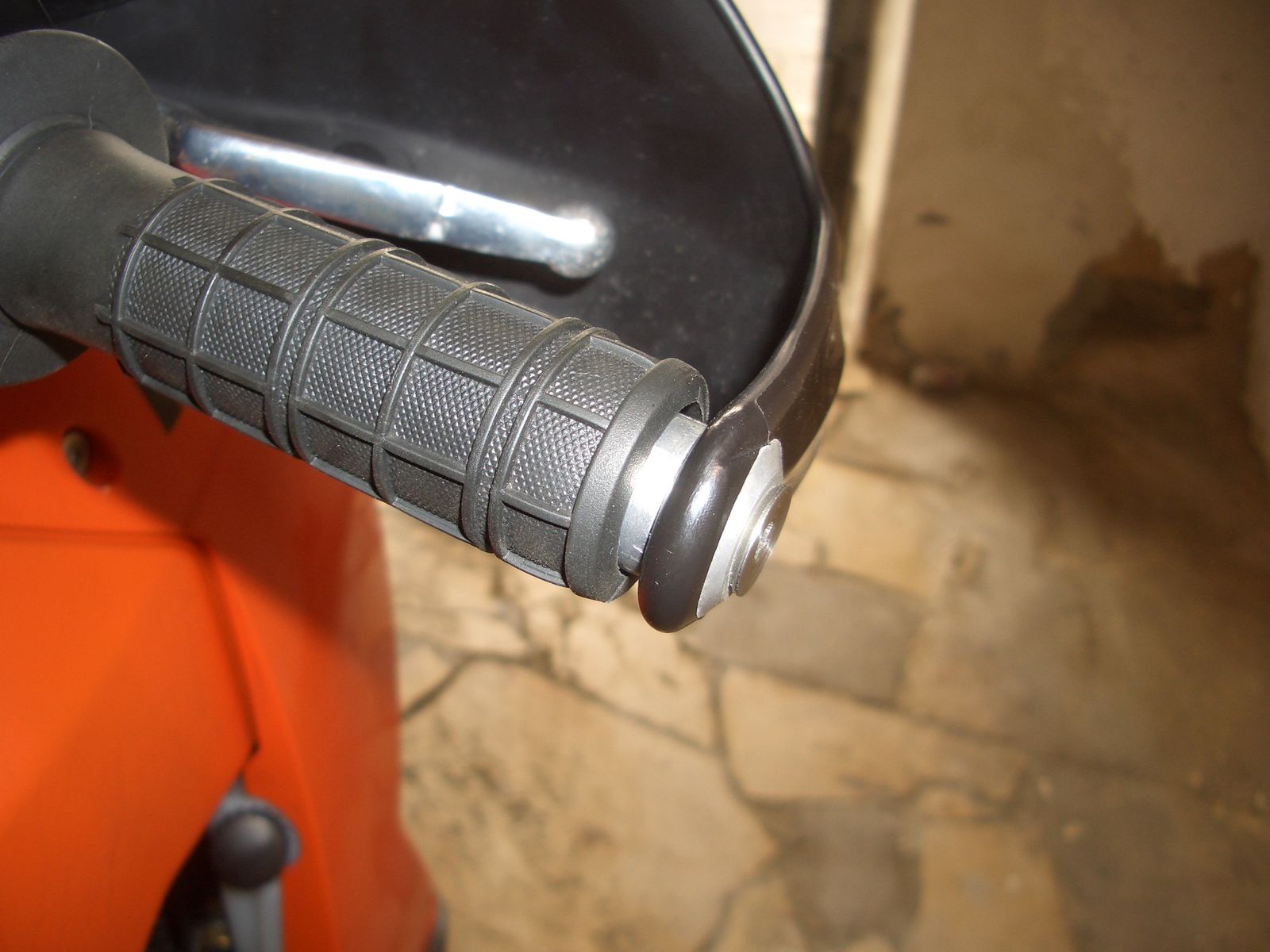

flow25Offline
Anmeldungsdatum: 04.01.2007
Beiträge insgesamt: 45

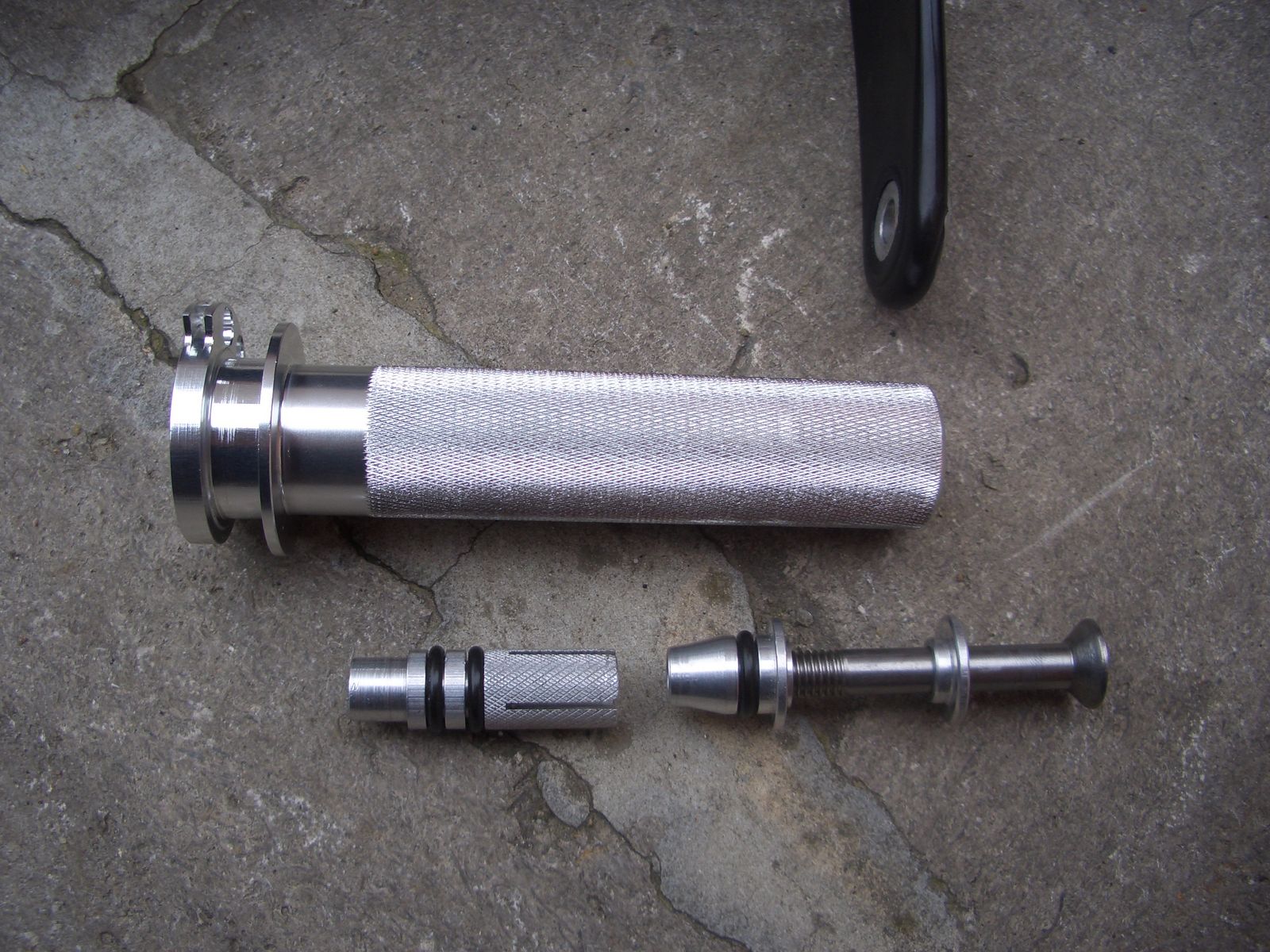

BeitragVerfasst am : Mo, 16. März 2009, 14:16    Titel: Kugelgelagerter Gasgriff Antworten mit Zitat
Um mal wieder zum eigentlichen Thema zurückzukehren ...
... ich habe das Wochenende über den kugelgelagerten Gasgriff mit Handguard-Adapter angebaut und bin fürs erste sehr angetan. Das viel diskutierte Spiel zwischen Lenker und Gasgriffhülse ist komplett verschwunden. Durch das Kugellager lässt sich der Griff butterweich drehen. Momentan kann ich nur von einer kurzen Probefahrt und dem Ansprechverhalten im Stand urteilen. Eine ausgiebige Testfahrt mit Bericht folgt hoffentlich nächstes Wochenende.
Anbei findet ihr einige Bilder die den Gasgriff und die Zusammensetzung zeigen.
Durch die Montage des neuen Gasgriffes wandert das ganze um die Stärke des im Griff befindlichen Kugellagers nach rechts außen. Dadurch ist auch der etwas größere Spalt zwischen Killschalter-Einheit und dem Gasgriff zu erklären. Beim fahren habe ich davon überhaupt nichts bemerkt.
Gruss,
Florian
gelagerter Gasgriff mit demontierter Lenkerklemmung. Diese wird durch die Lenkerklemmung mit Handguardadapter ersetzt.
 Dateigröße:  358.03 KB
 Angeschaut:  975 mal
hier sieht man schön das Kugellager im inneren des Gasgriffes
 Dateigröße:  368.73 KB
 Angeschaut:  1009 mal
oben im Bild ist die originale Lenkerklemmung die im Gasgriff vormontiert ist zu sehen. Unten die Lenkerklemmung mit Anbauadapter für den Handguard.
 Dateigröße:  454.64 KB
 Angeschaut:  992 mal
hier ist zu sehen in welcher Reihenfolge das ganze auf den Lenker gezogen wird. Lenkerklemmung und diese konische Hülse verschwinden im Gasgriff. Von außen ist nur der Schraubenkopf und die kleine Aluhülse zu sehen die von außen auf den Innenring des Kuge
 Dateigröße:  380.43 KB
 Angeschaut:  979 mal
die komplette Geschichte ist nun im Gasgriff verschwunden und zusätzlich ist der Handguard auch gleich mit eingebunden. Das ganze wird nun in einem Schritt auf den Lenker geschoben und an der Schraube festgezogen. Im Normalfall sollte man natürlich vorher
 Dateigröße:  377.64 KB
 Angeschaut:  949 mal
da der Griffgummi etwas übersteht habe ich von der alten Handguardhalterung die Alu Distanzhülse etwas überarbeitet und als zusätzliche Buchse mit verbaut.
 Dateigröße:  199.36 KB
 Angeschaut:  974 mal
flow25Offline
BeitragVerfasst am : Mi, 1. Apr 2009, 7:20    Titel: Antworten mit Zitat
Mir scheint das die meisten mit der Teflonklebeband Variante gut bedient sind. Meine Meinung dazu hab ich bereits weiter oben im Text geschrieben.
Trotzdem nochmal ein kurzes Update! War am Wochenende mal etwas länger unterwegs und konnte den Gasgriff ausgiebig testen. Ich bin sehr zufrieden und halte eine weitere Bearbeitung des Gasgriffes alla CAM400 nicht unbedingt für notwendig. Man kann dadruch natürlich nochmal etwas mehr Feintuning betreiben.
Der locker sitzende Gasgriff auf dem Lenker ist nun jedenfalls Geschichte und das zu einem Preis von ca. 55€. Das ist gegenüber des CAM oder der Komfortgasgriffhülse von KTM Sommer bzw. KTM Team West für 100€ schon ein Unterschied.
Grüsse aus Unterfranken,
Florian
