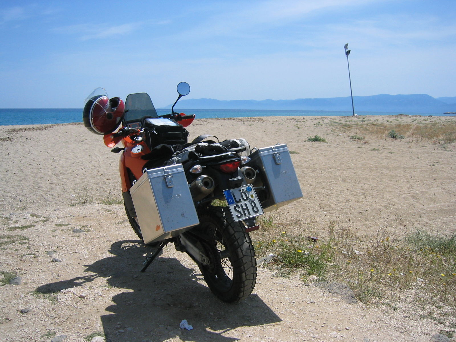

Das stimmt, die Breite des KTM/TT-Trägers nervt schon manchmal. Besonders in Italien, wo einem dann die Scooter mit den TopCases um die Ohren fahren. Da denk ich doch tatsächlich über den Verkauf meiner Koffer nach...
(nein, net wirklich)

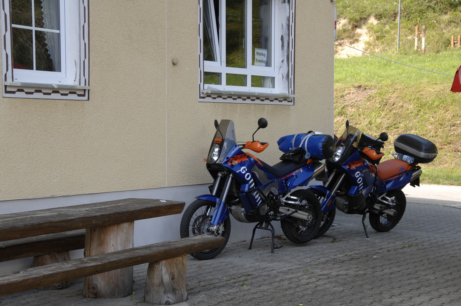

Was habt ihr denn nur alle dabei TV, Foen etc?
Tankrucksack und Koffer oder Gepaeckrolle langt doch!
Auch fuer 2 Wochen!

Grins..... nein, kein Fön und kein TV. Aber an meinem Gepäckminimalismus arbeite ich noch.
