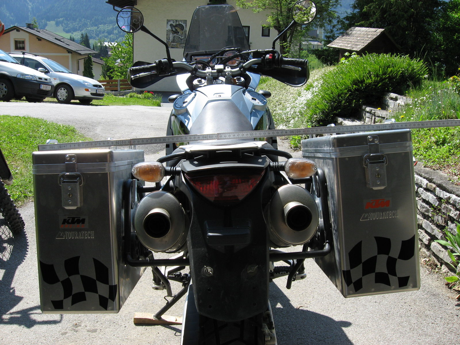

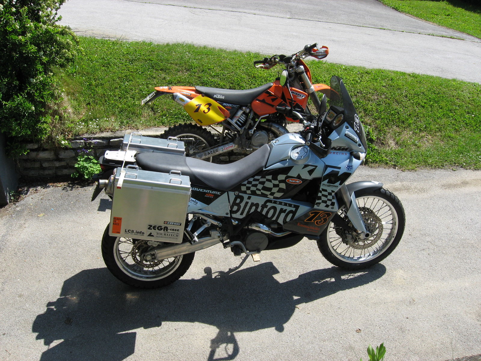

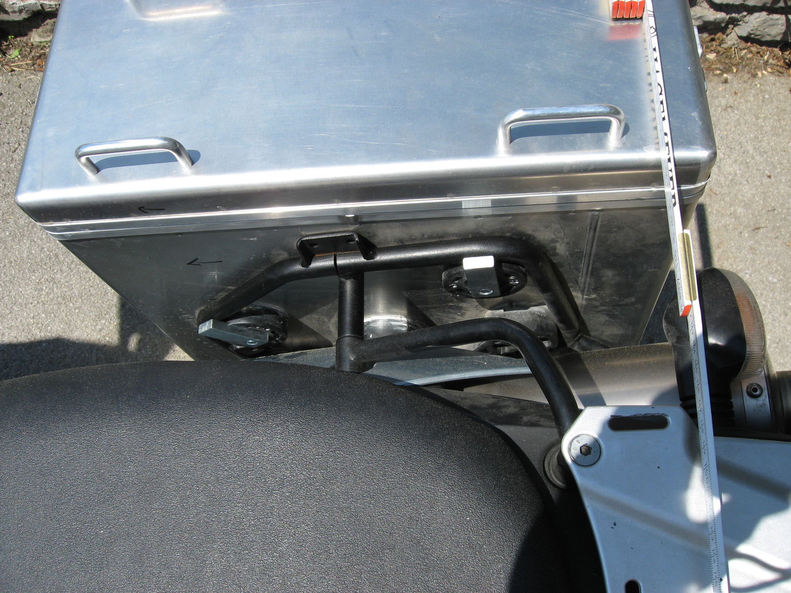

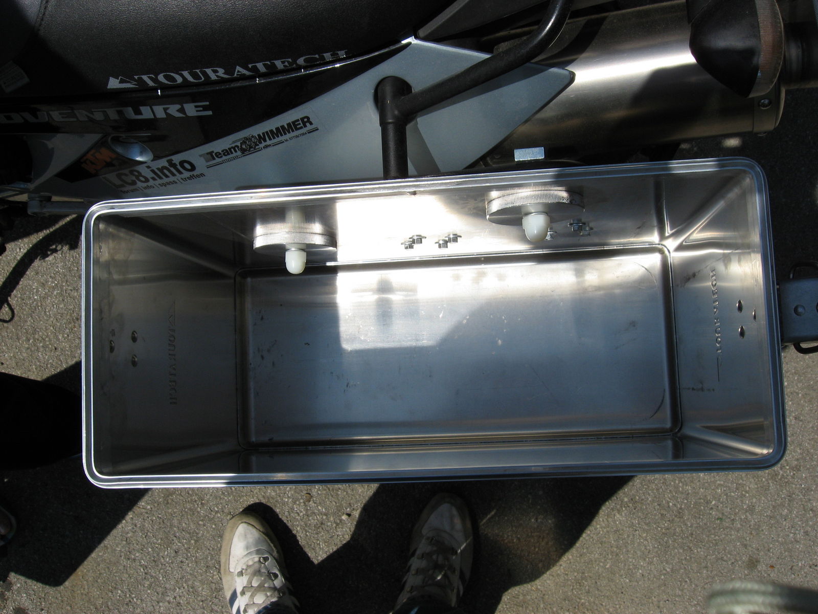

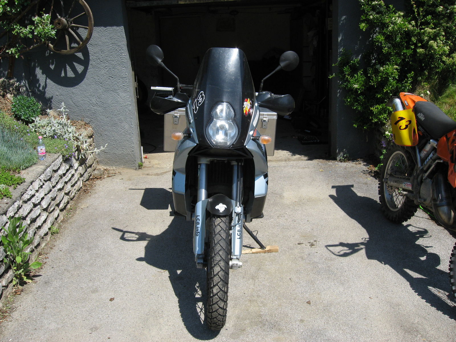

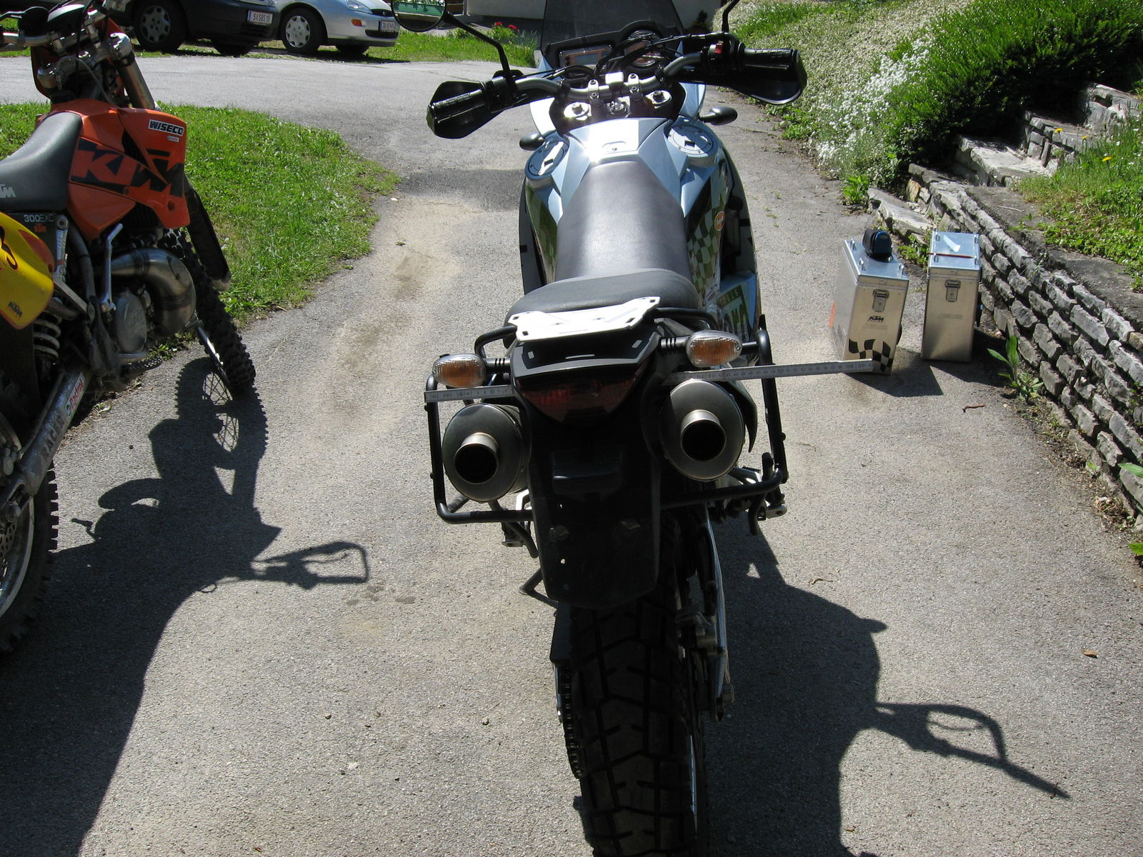

Falls es ausser dem Düringer noch wen interessiert: habe jetzt die 29 Liter Touratech Zega Cases auf Givi Trägern montiert. Koffer sind 18,5 cm breit, die Träger haben einen Durchmesser von ca. 16,5 mm, daher braucht man zu den 15 mm Anbausätzen von Touratech noch 8 Distanzscheiben, also auch 2 Sätze zu je 4 Stück.
Die Träger sind 49 cm breit.
Gesamtbreite mit Koffern ist 87 cm, also schmaler als der Lenker (Lenkerbreite könnte jemand anderer noch anfügen, wenn's wer weiß).

kantnschleifer @ Di, 15. Mai 2007, 11:15 hat folgendes geschrieben:
Hi, Gruesse aus Athen.
Ich habe neulich ein adv. 990 gebraucht gekauft mit Givi Traeger. Falls ich richtig verstanden habe, brauche ich ausser den Zega Koffer noch 8 8 Distanzscheiben von Touratech damit ich sie darauf montiere? Sind sie stabil wie die originelle Traeger? Was wuerdest Du vorschlagen: 37 oder 42 lt?

psychotheotheo @ Mi, 30. Mai 2007, 15:40 hat folgendes geschrieben:
Sorry fuer mein Deutsch.
Sorry, habe es erst jetzt gesehen (und dein Deutsch ist besser als mein Hochdeutsch Wink ).
Du brauchst 2 mal das: http://www.touratech.com/shops/001/product_info.ph ....... fa5032a962d378014824
(Achtung: Anbausatz für Alukoffer 15 mm 01-053-0010-0 )
und 2 mal das: http://www.touratech.com/shops/001/product_info.ph ....... fa5032a962d378014824
Ich denke, dass die Givi Träger ungefähr gleich stabil wie die originalen sind. Welche Größe du haben willst, musst du selbst wissen, je nach Einsatzzweck. Ich würde 29 lt vorschlagen, weil sie schmaler als der Lenker sind, mit 41 lt wird die Karre schon sehr breit.
