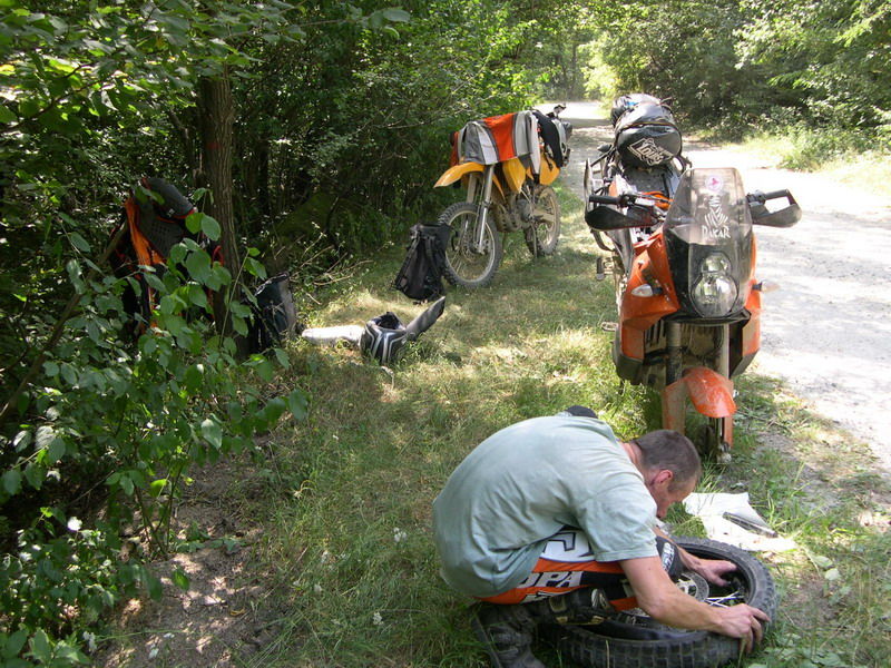

bei mir war in rumänien 3 x vorn die luft raus.
war aber meine schuld, zu geringer luftdruck und der durchschlag kam sofort.
der neue dicke schlauch lag noch im transporter im camp.
da gehört er ja auch hin .
die flicken haben nicht gehalten Mad und wir wollten noch bis zur donau runter.
aber sonst war die enduromania einfach nur suuuuuuuuuper wub .
