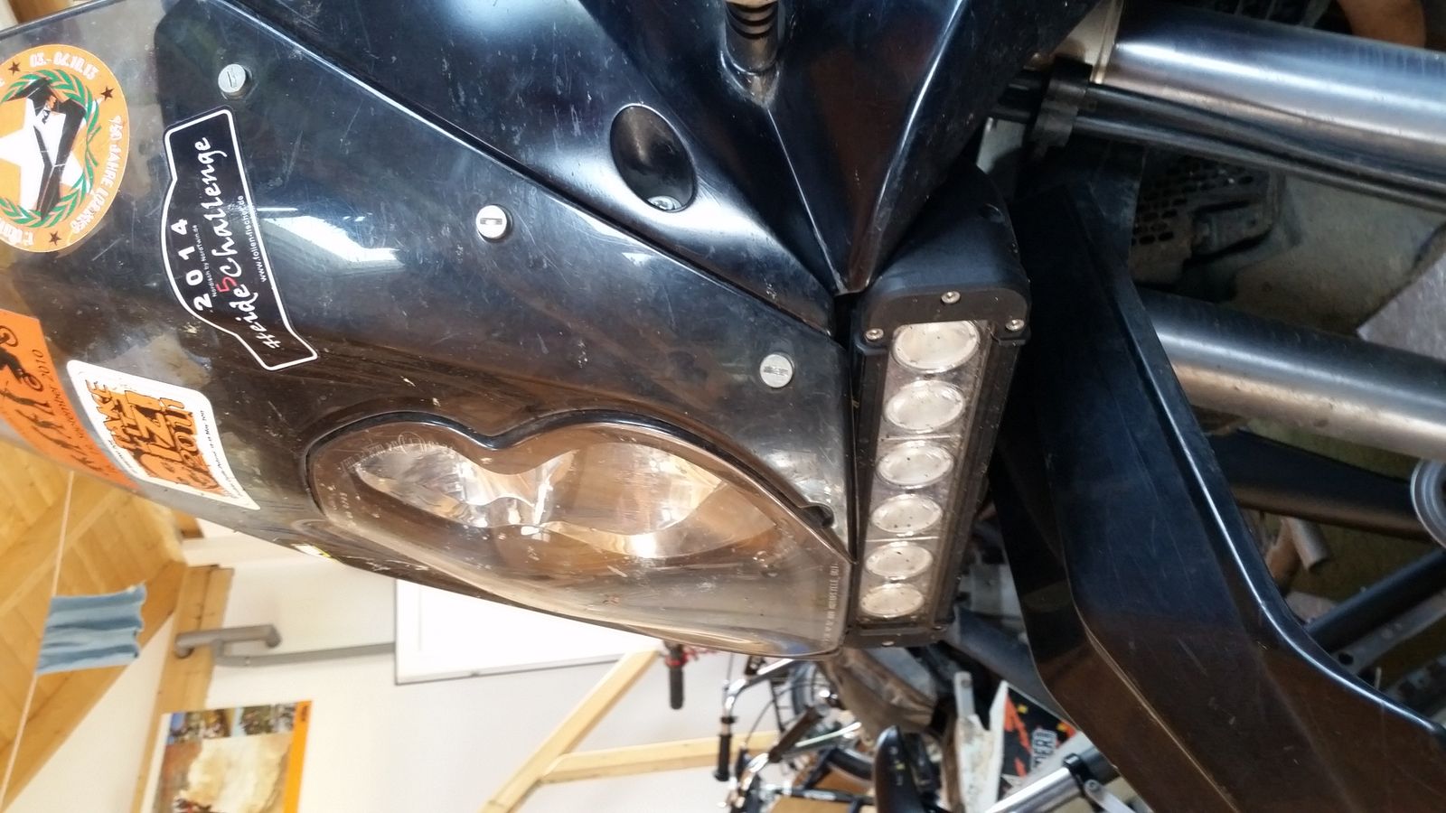

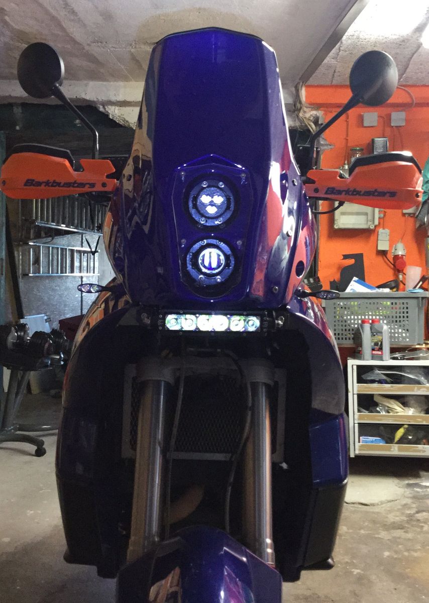

So, hab nun meine Hella Micro DE Xenon durch einen LED Lightbar ersetzt.
Vorteile:
keine Aufheizphase, keine Hochspannung, geringere Belastung der Lichtmaschine.... und wndlich wieder etwas zum Basteln Mr. Green
Das ganze wird über ein Relais geschaltet, gesteuert über das Fernlicht.
Diesmal habe ich aber einen Schalter verbaut, über den der Lightbar separat zugeschaltet werden kann.
D.h. Fernlicht kann wahlweise mit und ohne Lightbar verwendet werden.
Und es gibt eine Abdeckung für das Licht, falls mal ein Beamter beim TÜV ein Problem damit haben sollte.
Das Teil hat aber ein E Prüfzeichen.
Die Lichtausbeute ist sehr gut, deutlich weißeres, kälteres Licht als die Xenons. Macht auf jeden Fall richtig hell vorne.

Lightbar
 Dateigröße:  154.54 KB
 Angeschaut:  758 mal

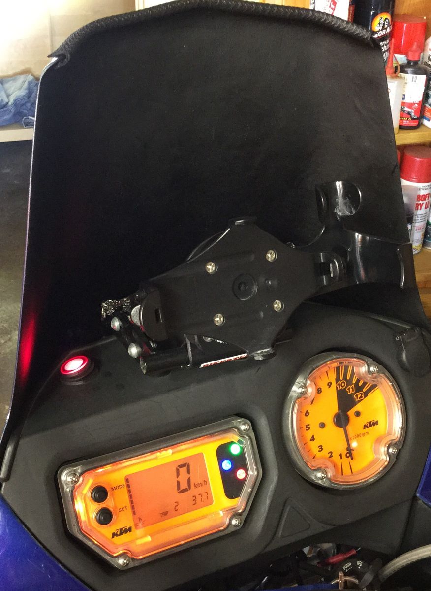

Zusatzschalter
 Dateigröße:  139.81 KB
 Angeschaut:  793 mal
