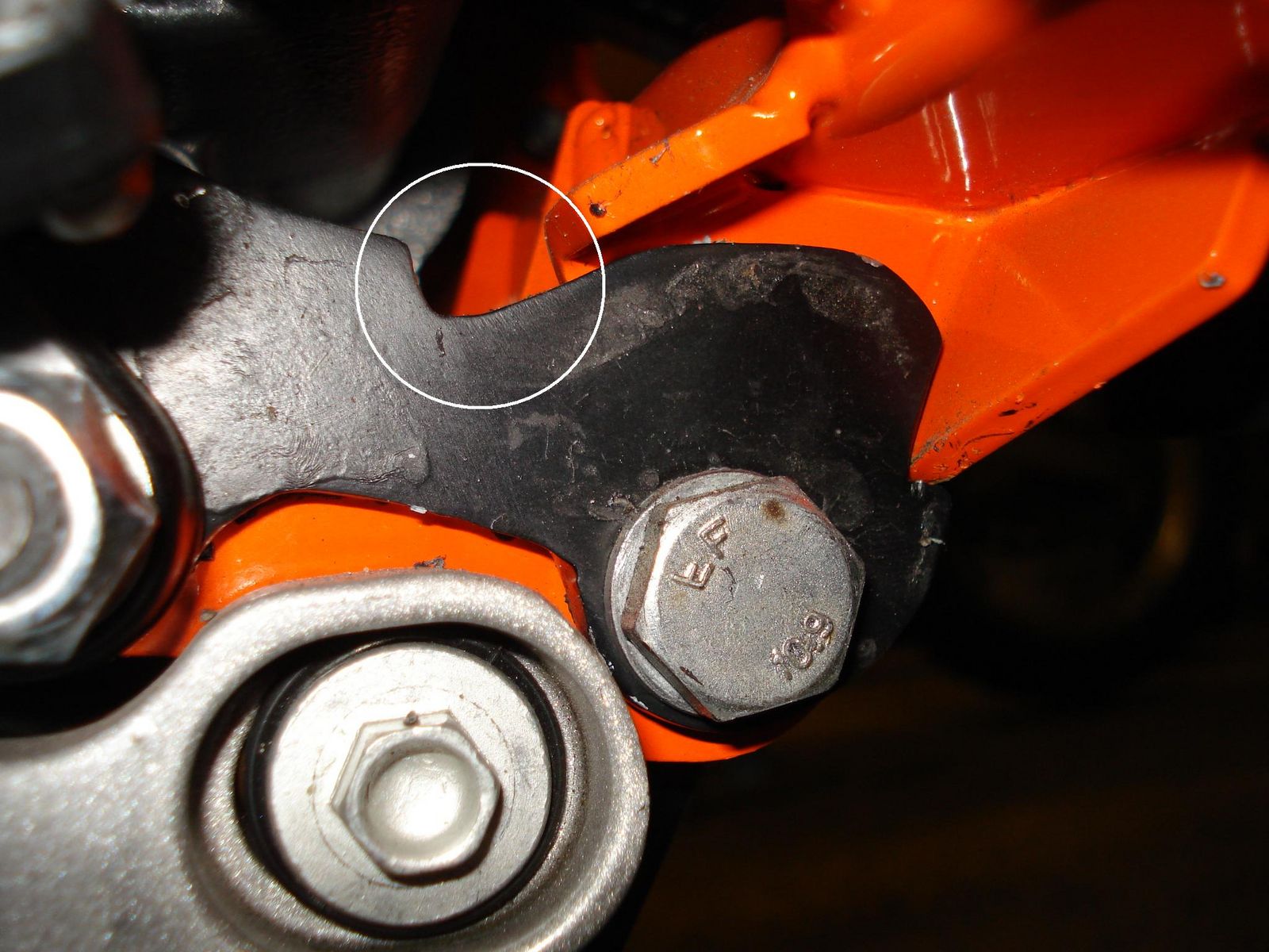

So siehts bei mir aus. (schwarzer Rahmen --> 950, orangener Rahmen --> 990)
Die Platte hab' ich aus 5mm Stahl gemacht und leicht in der Form gegenüber dem BD verändert. Die Aussparung (Kreis) war nur bei der 950er nötig.

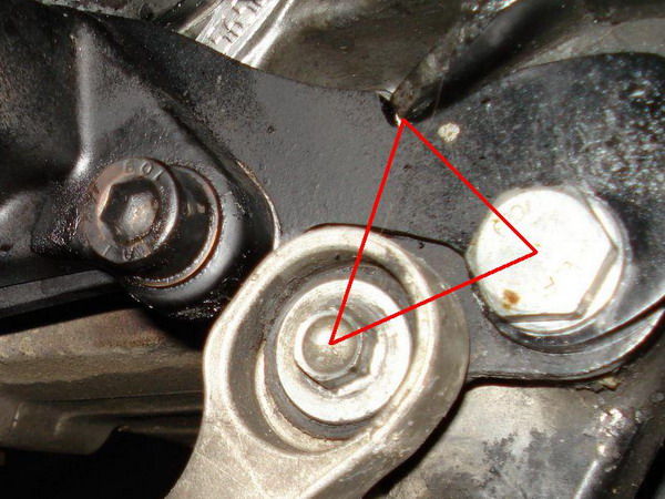

Könntest Du vielleicht mal dieses Dreieck ausmessen ?

Welder @ Fr, 16. Apr 2010, 17:42 hat folgendes geschrieben:
Danke !!!
Schwierig - hab' keine 950er mehr.

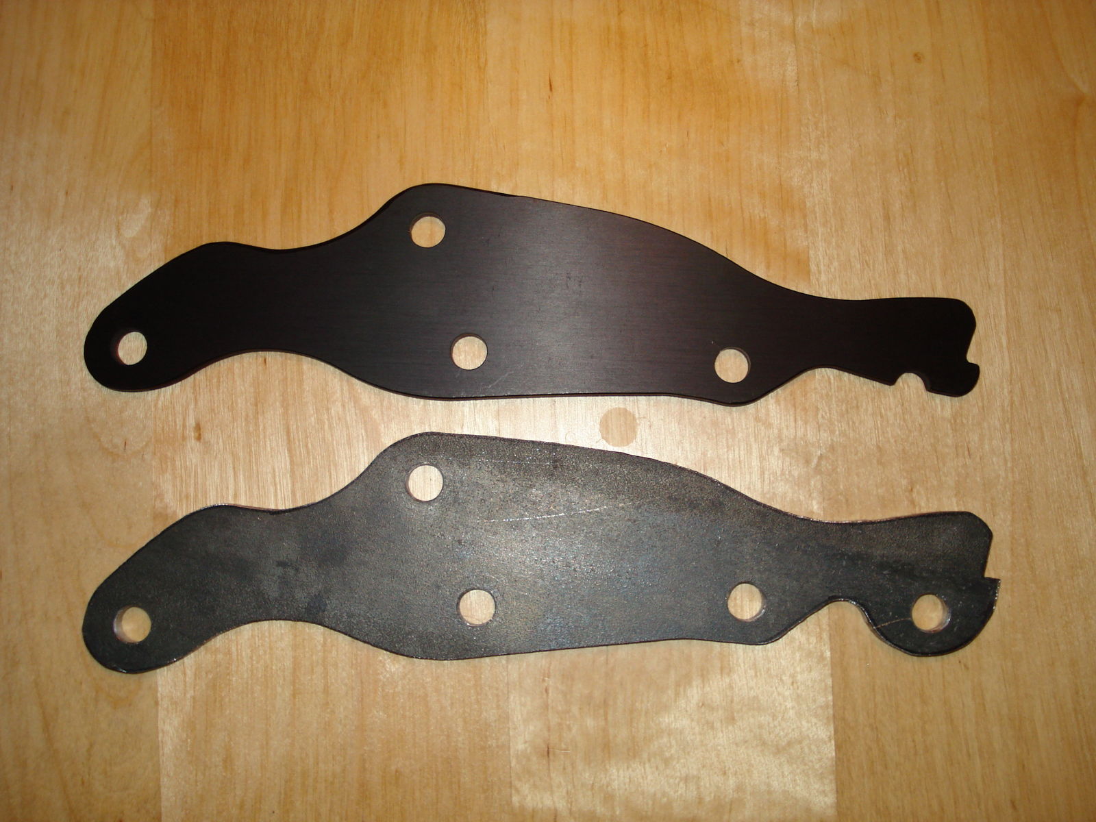

Das Originalteil hat diese "Nase" auch nicht. Ich habe erst beim Anpassen des Stahlteils an die 950er bemerkt, daß nachgearbeitet werden muß.
(oben: original BD aus Alu - unten: meine Version aus 5mm Stahl)

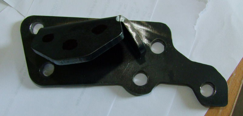

Danke aber ich glaub das ist nicht mehr nötig !!!
Nachdem ich gerade den ersten Prototyp zusammen schweißen wollte ,ist mir die zündende Idee gekommen wie der Ständer nur an Rahmen befestigt werden könnte . Wenn das klappt lege ich das alte Projekt auf Eis .
hier nochmal ein Bild vom "alten"Prototyp! Aber wie gesagt Dank konstruktiver Kritik Wink hab ich die grauen Zellen nochmal angestrengt und höffentlich ne sehr geile Lösung gefunden. Mr. Green
