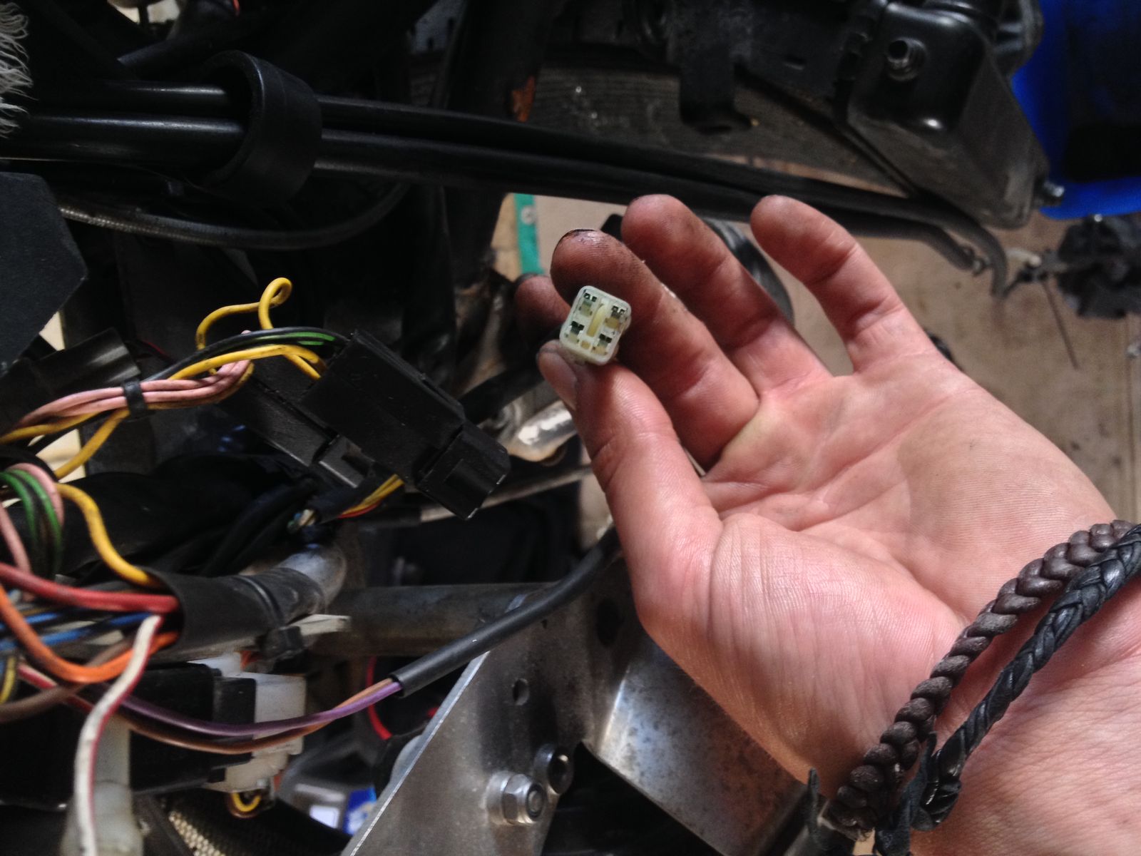

Dieser Stecker ist vorne links am Geweih und ich kann nicht zuordnen wo der hin soll??

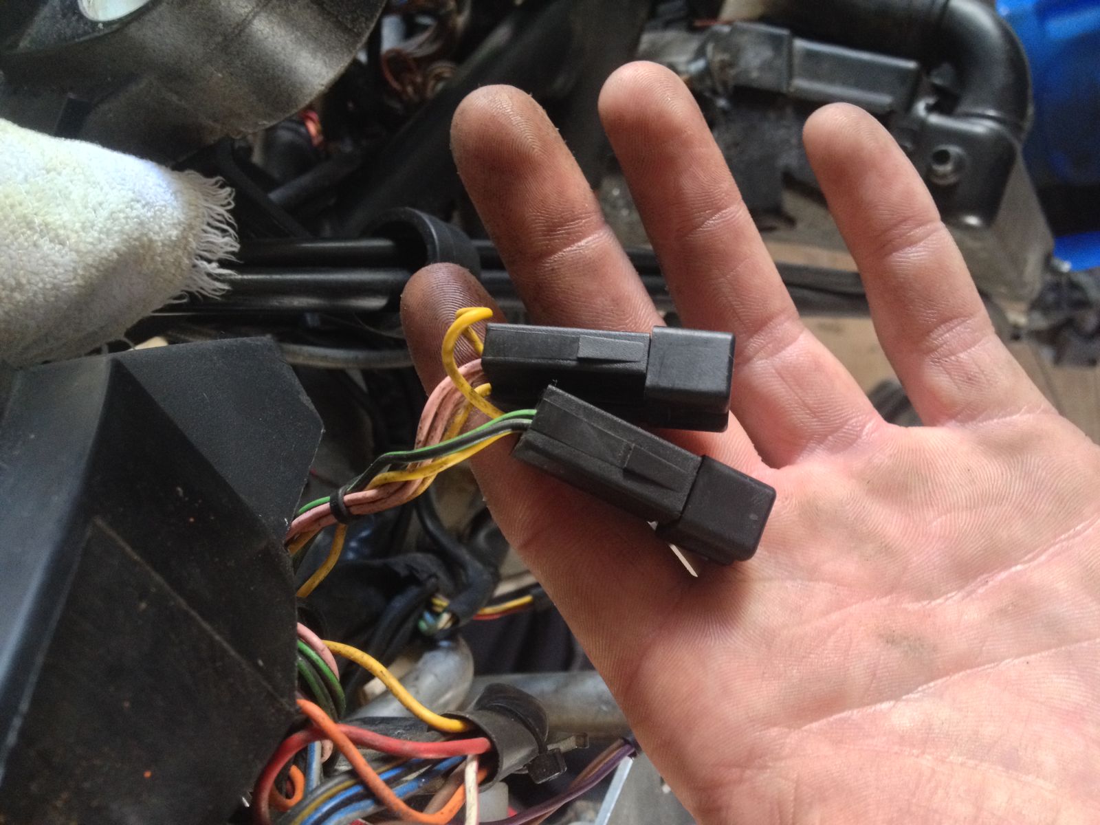

Ist diese verkabelung normal?

BeitragVerfasst am : Di, 27. Jan 2015, 7:40    Titel: Antworten mit Zitat
Zumindest zu IMG_0360[1].JPG -> Ja die zwei Stecker sind normal so. Wusste auch mal wozu die sind. Stecken (bzw. mit Kabelbinder glaub ich) links an der Steckerhalteplatte. Rechts wennd von vorn schaust.
Zum erstgezeigten weiss sicher jemand anderer was...
Happy wrenching..

BeitragVerfasst am : Di, 27. Jan 2015, 7:51    Titel: Antworten mit Zitat
Moin nach down under!
Der weiße Stecker auf Bild 354 dürfte für die Tripmasterfernbedienung sein. Zumindest bei den 990ern ist da so ein Teil. Ansonsten hat der keine Bedeutung. Ich denke mal, bei den 950ern ist das genauso.

BeitragVerfasst am : Di, 27. Jan 2015, 7:54    Titel: Antworten mit Zitat
Der erste (helle) Stecker könnte der Anschluß für den tripmaster-schalter sein! Das Ding ist hell, hat vier Pole und abgerundete Ecken.... Wenn du keinen tripmaster-schalter dran hast, dann bleibt das teil unbelegt.

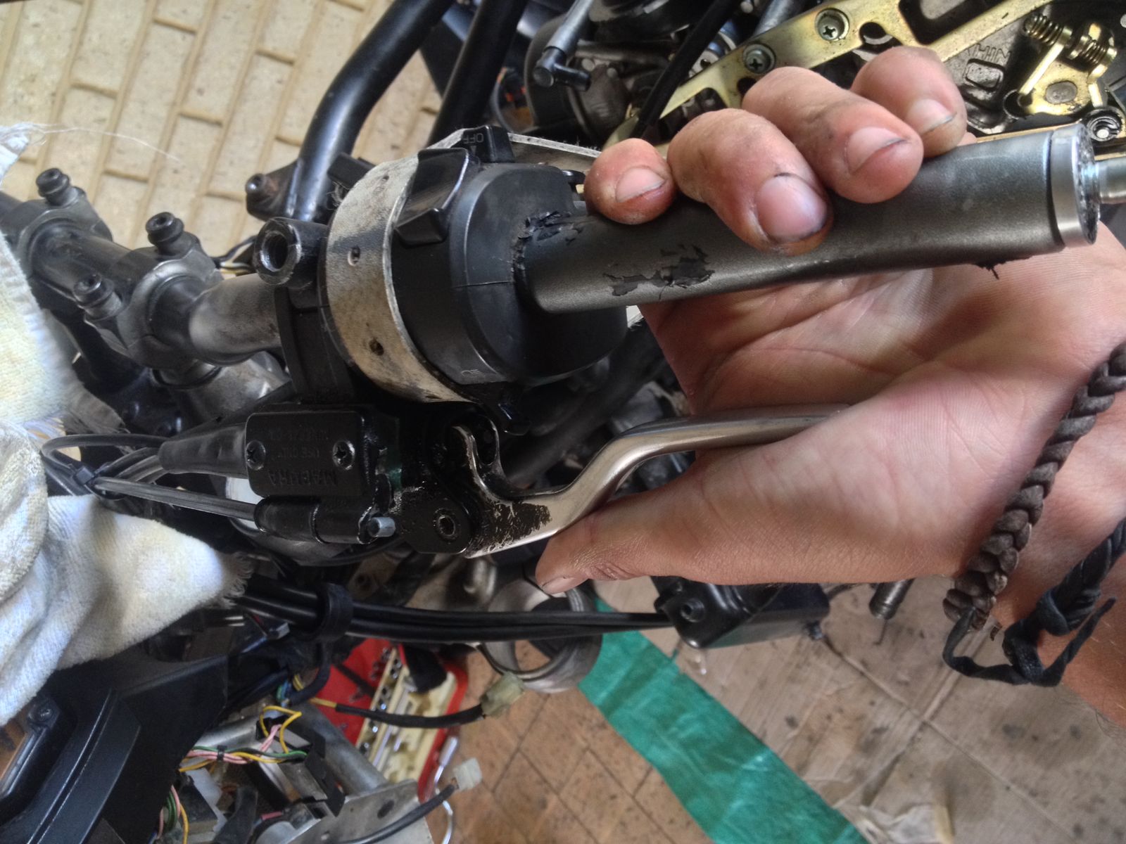

2: Ich kann den Kupplungshebel nichtmehr ganz betätigen.
Es sieht aus,als ob ein Anschlag im Kupplungshebel selber steckt.
Vielen Dank.

dapOffline
Anmeldungsdatum: 05.05.2008
Beiträge insgesamt: 622
 →  111.000 km
BeitragVerfasst am : So, 1. Feb 2015, 10:55    Titel: Antworten mit Zitat
Stecker irgendwie einzeln
Aber ja doch. da gibts sogar nen Steckerkatalog von KTM:
http://www.ktm-versand.de/ktm_cat/09%20---%20SONSTIGES/Ersatzsteckerkatalog-2010.pdf
Ergo kann Dir dein Händler garantiert weiterhelfen.
Kupplung: Fluid mal gewechselt und entlüftet? Am KNZ alles OK? Druckstange passt von der Länge her?

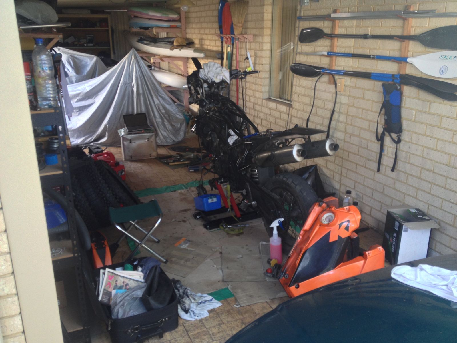

BeitragVerfasst am : Sa, 14. Feb 2015, 8:03    Titel: - Antworten mit Zitat
Guten Morgen,
bei bestem Sonnenwetter brüte ich gerqade in der Garage:)

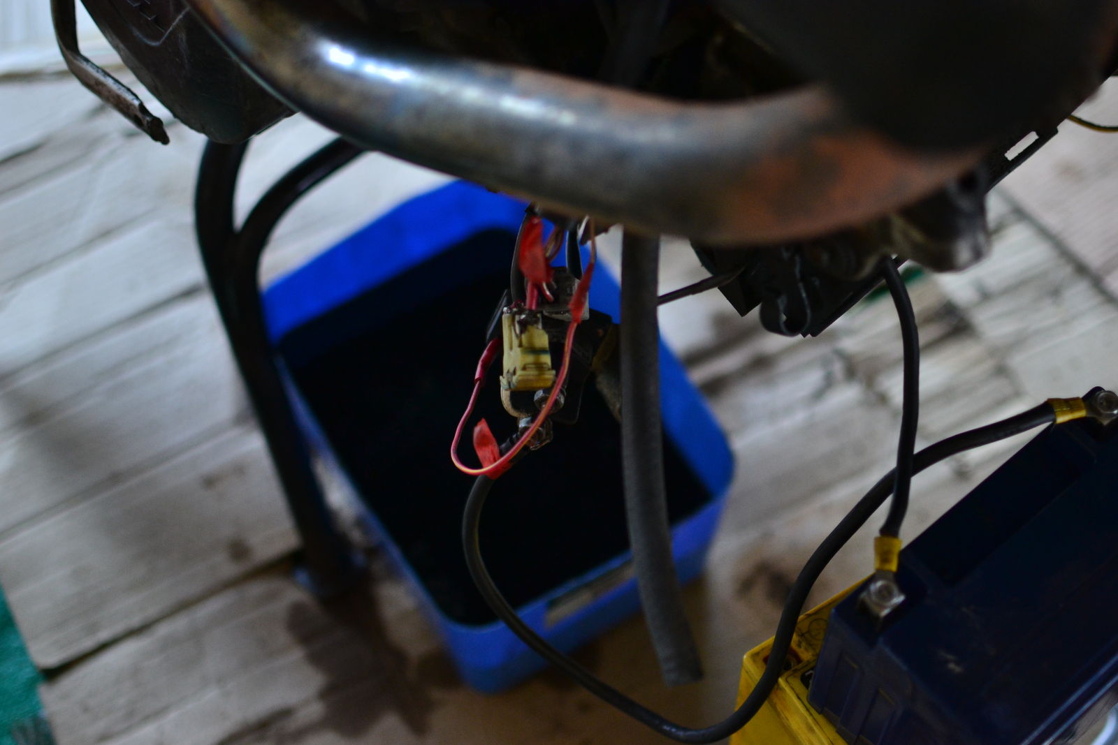

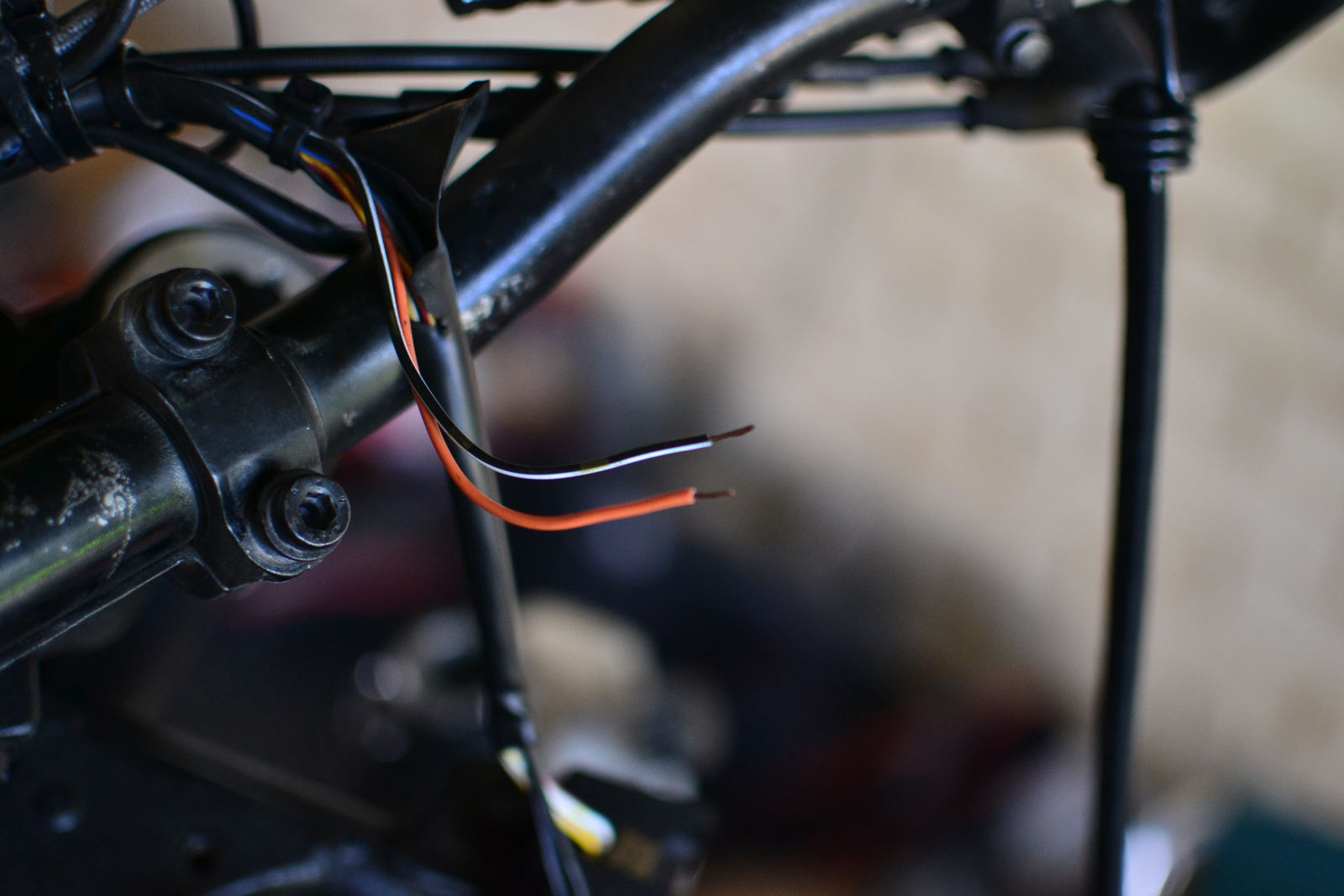

Ich bin weitergekommen habe aber mal wieder einen Berg Fragen:
Ich habe die Elektrik soweit wieder in Gang bekommen, neues Zündschloss dran und Batterie gewechselt.
Die Instrumente laufen,orange hinterlegt:) Leerlauf wird grün angezeigt.
Jerdoch macht die BP keinen Mucks.
Spannung ist 14V bei eiongeschalteter Zündung.
Ich habe die beiden dräht die zum roten Startknopf führen geffunden.
Jedoch tut sich nichts wenn ich diese zusammenhalte.

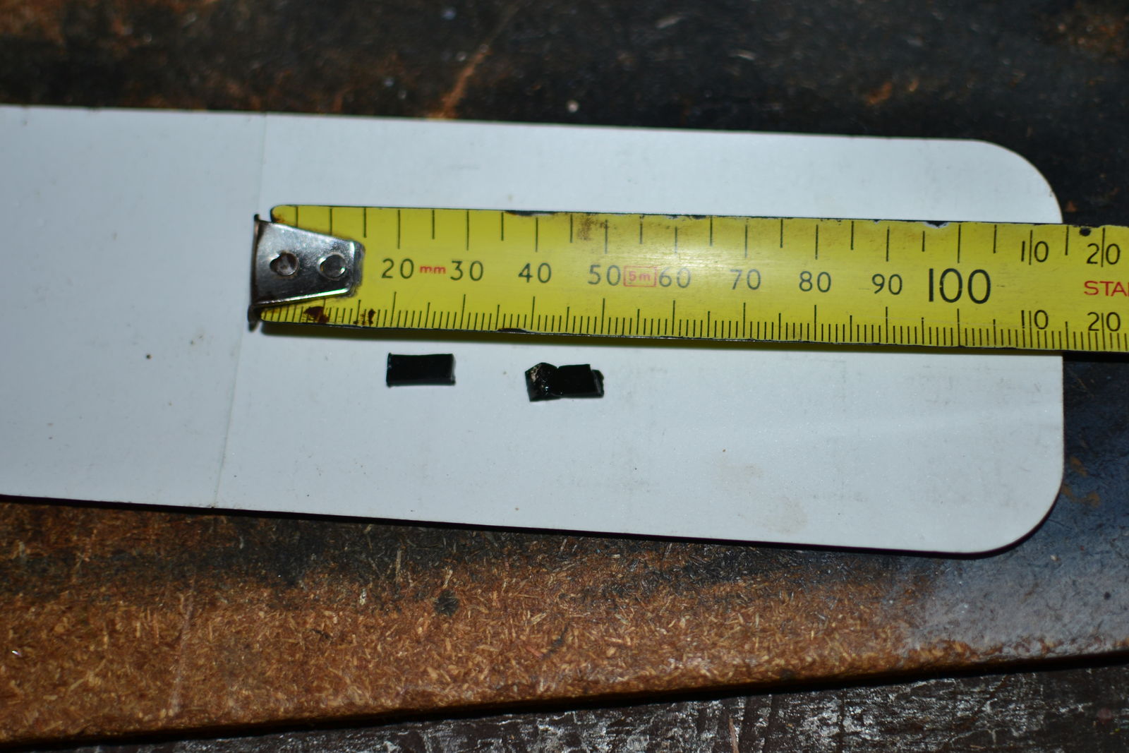

Außerdem habe ich beim Ölwechsel 2x 1cm lange Platikstücke gefunden.
Beide habe ich im flachen Ölsiebb auf der rechten Seite gefunden.
Was ist den bitte Plastik im Motor?
Das Photo mit den ganzeen Kabeln und der Batterie ist der alte Kabelstrang. Mir fehlt noche die Kupplung zum Mainswitch,deswegen habe ich die Stromversorgung erstmal mit dem alten Kabelstrang probiert.
Ich weiß,dass diese Fragen relativ einfach sind und ich sie mir normaler weise selber herleiten sollte.
Ist aber realtiv streßig gerade und nach 10std in der garage bei 35Grad ist mein Kopf nicht mehr zum Denken zu gebrauchen.
Danke euch allen.
Ich hoffe es ergibt Sinn und ich schreibe nicht zusammenhanglos.
Mir brütet wirklich der Kopf..
Danke
Olli

max950Offline
Anmeldungsdatum: 17.11.2006
Beiträge insgesamt: 352
 →  82.000 km
BeitragVerfasst am : Sa, 14. Feb 2015, 14:06    Titel: Antworten mit Zitat
Hi Olli,
BP nicht direkt über eine Batterie betreiben Exclamation .
Wird die BP ohne Sprit betrieben, bleibt die nach fünf Sekunden stehen - soll so sein.
Plaste im Motor: Kettenspannschienen der Steuerketten. Gleitschienen hat´s auch noch . . .
Good luck, hier hat´s immerhin zehn Grad C.

BeitragVerfasst am : So, 15. Feb 2015, 14:02    Titel: Antworten mit Zitat
Servus Olli,
die Plastikteile sind aber nicht vom Ölsieb?
