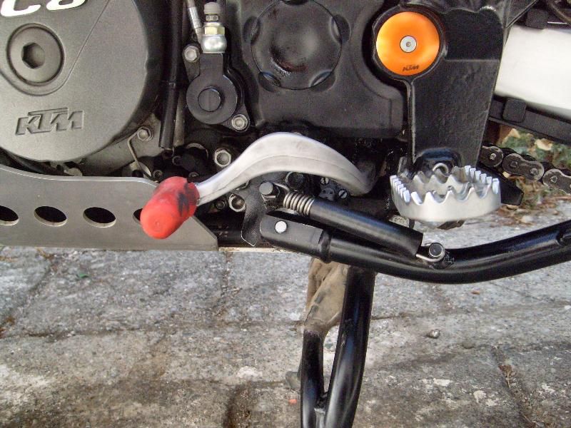

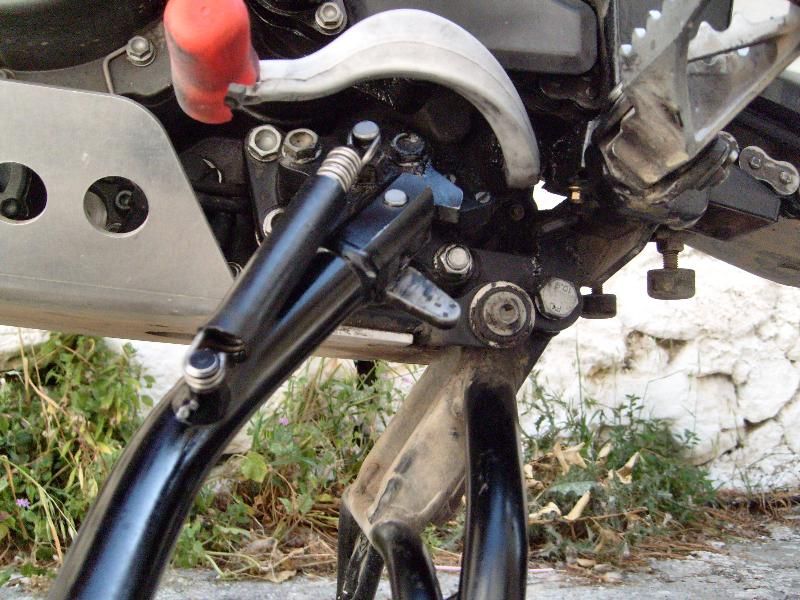

...soooo, diese Fotos sollten etwas besser sein! Smile
Klar, auch von mir für Deine Initiative Exclamation

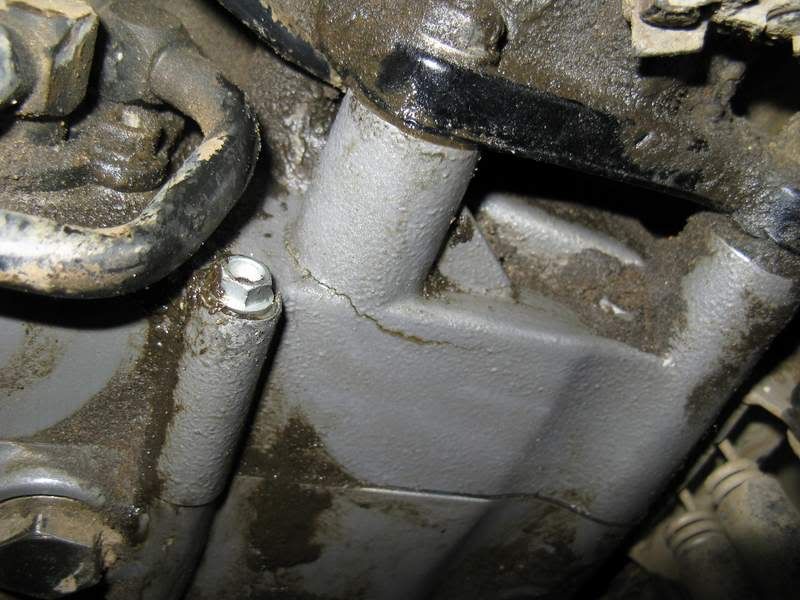

@herr_kaleun:
 Dateiname:  950_crack.jpg
 Dateigröße:  73.72 KB
 Heruntergeladen:  818 mal

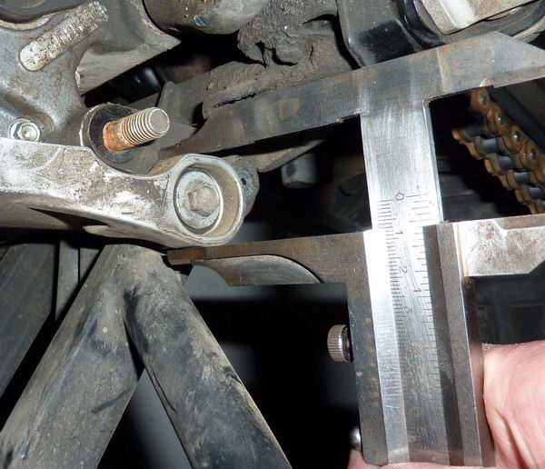

@ Hellas
Bitte miß doch mal den Durchmesser !
 Dateigröße:  38.28 KB
 Angeschaut:  7468 mal

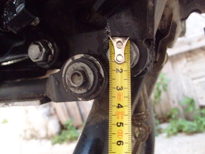

BeitragVerfasst am : Fr, 16. Apr 2010, 13:49    Titel: Antworten mit Zitat
...da komm ich mit der Schiebelehre nicht rein, die steht an einem Eisen-Winkel an. Reicht es wenn ich mit einem Bandmaß an den gedachten, von Dir gezeichneten Linien messe?

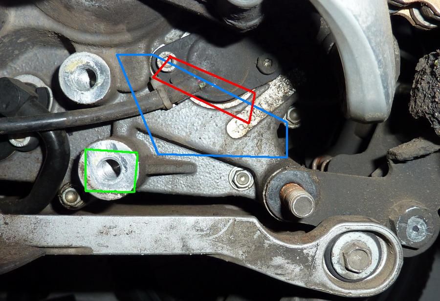

Warum ich überhaupt drüber nachdenke etwas zu verändern ?
-reine Prävention !
Ich hab meine Karre schon des öfteren über den Seitenständer gedreht , mit Gepäck einfach aufgestiegen weil ich mein rechtes Knie nicht mehr so hoch kriege . Weil es aber nicht ausgeschlossen ist das der Motorblock reißt ,würde ich gern etwas dagegen tun.
Meine Überlegung :
Im blauen Bereich ist hinter dem Ständer ein Holraum ,bei abgesteltem Möppi kommt aber genau da der Druck hin . im grünen Bereich entstehen dadurch Zugspannungen die warscheinlich für den Riß im Block verantwortlich sind.
Was möchte ich erreichen :
-Die auftretenden Kräfte anders verteilen
-Der Ständer soll an der Gleichen Stelle Bleiben wo er original steht.Weil ich den Hosi KNZ habe und denke das es Arsch knapp wird wenn der Ständer weiter nach außen kommt, da ich meinen Schalthebel anders gebogen habe.
Warum nehme ich nicht BD :
- Weil die ganze Kraft dann auf die Beiben hinteren Schrauben geht ,der Druck im Blauen Bereich bleibt aber der gleiche und da das Teil aus ALU ist ( wie Du geschrieben hast) denke ich das dies sich auf Dauer verbiegt.
- Der Ständer wandert nach außen .
- Mir ist das Teil auch einfach zu teuer
Ich hoffe das Deine Fragen jetzt beantwortet sind Wink

Welder @ Fr, 16. Apr 2010, 15:03 hat folgendes geschrieben:
-reine Prävention ! ... . Weil es aber nicht ausgeschlossen ist das der Motorblock reißt ,würde ich gern etwas dagegen tun.
JA nee, war mir schon klar, warum, weshalb, wieso. Ist auch Sinn und Zweck.... Wink
Meine Überlegung :
Das mit dem Ständer der nach außen wandern ist ein Argument, welches ich nicht beurteilen kann, da ich einen anderen Zubehör-KNZ montiert habe. Aber "wahrscheinlich" Zugspannungen, heißt nicht wissen ! Meines Erachtens ändert Du damit nichts, da die Aufnahmepunkte gleich bleiben. Lass mal jetzt das mit ALU oder Stahl außen vor. Ist halt eine reine "Glaubensfrage" bzw. Kostenfrage bei entsprechendem ALU, wobei ich der Meinung bin, was sich verbiegt bricht erst mal nicht Aber wie schon gesagt eine Glaubensfrage. Aber warum hat BD das Teil denn überarbeitet bzw. die Aufnahmepunkte geändert ? Bestimmt nicht aus Spaß oder weil es dann in der Produktion noch günstiger wird.

Ach Turbo
Denke das ist keine Glaubensfrage! Wenn Du zB. AlSi 5 hast und ne Konstruktion nachbasteln willst welche normalerweise aus Stahl ist musst Du für die gleiche Festigkeit das Alu etwa DREI mal dicker wählen .
Was Glaubst Du warum zB. ein Yamaha 450 rahmen aus Alu genau so schwer ist wie der Vorgänger aus 42Cr Mo 44 .
Darum bleibe ich bei Stahl !
http://www.pirateracing.de/

Welder @ Fr, 16. Apr 2010, 15:45 hat folgendes geschrieben:
Ach Turbo
Ich sagte doch lass mal die Sache mit dem ALU oder Stahl außen vor.
Aber was ist mit
.... Meines Erachtens änderst Du damit nichts, da die Aufnahmepunkte gleich bleiben...... warum hat BD das Teil denn überarbeitet bzw. die Aufnahmepunkte geändert ? Bestimmt nicht aus Spaß oder weil es dann in der Produktion noch günstiger wird.

Zehlaus @ Fr, 16. Apr 2010, 15:58 hat folgendes geschrieben:
@ Turbo
Wo ist Dein Problem?
Ich sehe in der Konstruktion keine Verbesserung der Gegebenheiten. Nicht mehr und nicht weniger. Gut das Gussteil fällt weg, aber die Verschraubungen bleiben an den originalen Punkten. Nur durch das Wegfallen bzw. dem Austausch des Gussteiles wird sich m.E. nichts an der Situation ändern. Und das darf ich wohl äußern, oder nicht ?

BeitragVerfasst am : Fr, 16. Apr 2010, 15:24    Titel: Antworten mit Zitat
Kannst Du auch nicht ! Weil Du noch nicht weißt wie das fertige Teil am Ende ausschaut .
