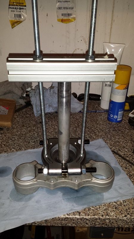

bitte
 Dateigröße:  810.68 KB
 Angeschaut:  497 mal
Cool Cool Cool Friedrich

BeitragVerfasst am : So, 27. März 2016, 10:55    Titel: Antworten mit Zitat
Danke, Friedrich.
Sind irgendwelche Vorarbeiten nötig oder kann man direkt loslegen?

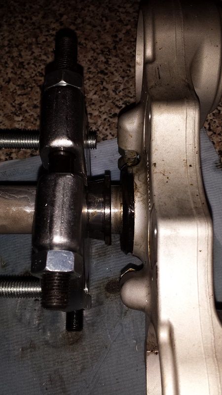

ich hatte mir zum Wechsel SO beholfen. Mit ein wenig zusätzlicher Wärme hat das gut funktioniert.
 Dateigröße:  97.09 KB
 Angeschaut:  485 mal
 Dateigröße:  70.7 KB
 Angeschaut:  499 mal

Danke für die Fotos. An ein Trennmesser hatte ich auch schon gedacht. Aber ich bin nicht sicher, ob der Platz bei mir vorhanden ist.

Georgios @ So, 27. März 2016, 10:55 hat folgendes geschrieben:
Danke, Friedrich.
man braucht noch eine Schraube die man oben in das Schaftrohr steckt, als Gegenlager. Die Schraube nicht in das Gewinde oben einschrauben, sondern
ein oder zwei Nummern kleiner wählen und nur reinstecken. In die Mitte vom
Schraubenkopf einen Körnerschlag oder kleines Sackloch bohren, damit
die Spindelspitze Führung hat.
