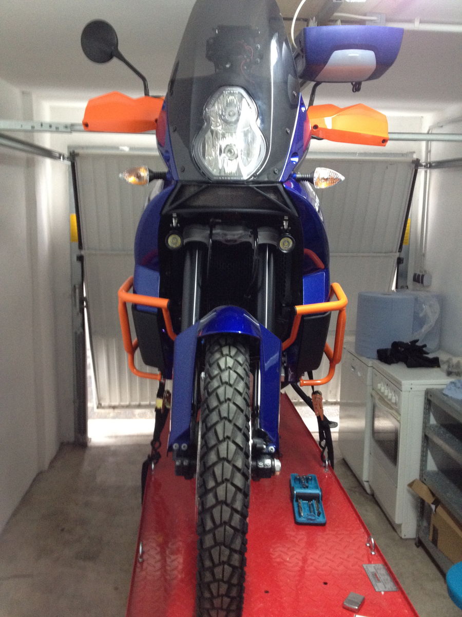

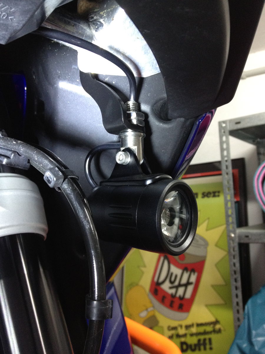

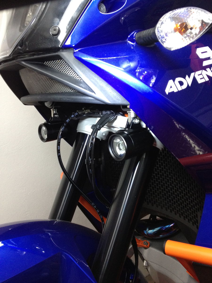

Ich habe heute die LED-Dinger von KTM (ZUSATZSCHEINWERFERKIT 60114910033 266,76 EUR) angebaut (Bilder folgen).

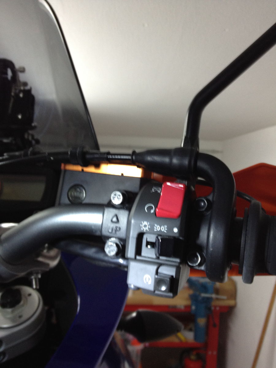

Zum Anbau: Im Paket ist alles drin (Plug and Play), als da wären Halterungen mit Schrauben etc., gänderter Kabelbaum, neue Schalteramatur (Start, Notaus), zwei LED-Scheinwerfer (ohne E-Nr.).
Der Anbau lässt sich in 30 Minuten erledigen (Hamsterbacken und Scheinwerfer raus). Die Besonderheit bei den Dingern: An der Rückseite der Scheinwerfer ist ein blauer Gummiknopf. Mit diesem lässt sich die LED-Funzel in drei Stärken dimmen oder ganz abschalten (zum TÜV???). Der neue Schlater am Lenker bietet drei Schaltstufen:
1. LED aus
2. LED nur in Verbindung mit Fernlicht
3. LED immer an

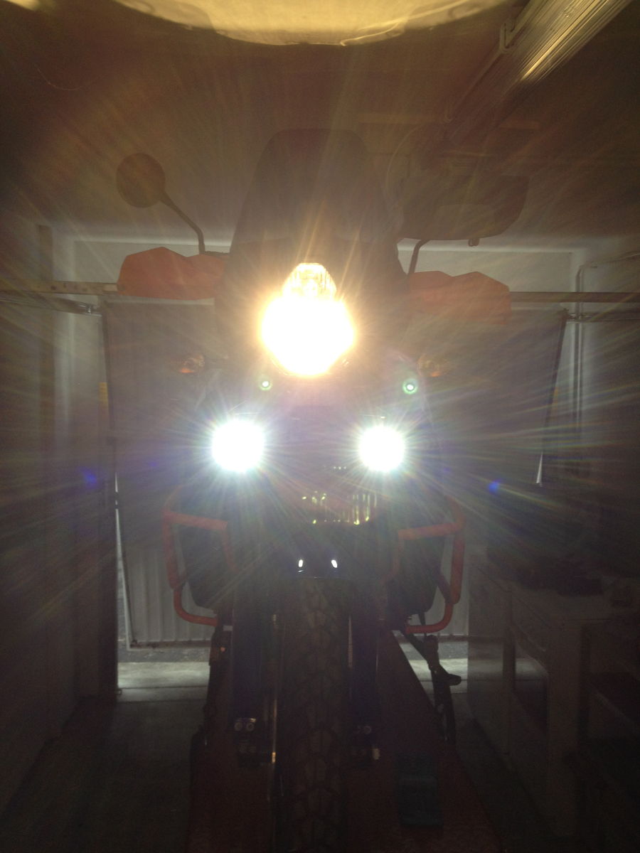

Zur Wirkung (in der Garage): Flutlicht!
Wie schon geschrieben, die Bilder folgen.

Ja. Sorry, war wohl missverständlich geschrieben. Anbei ein paar Bilder aus der Garage. Nachtaufnahmen waren noch nicht drin...

BeitragVerfasst am : Mo, 19. März 2012, 8:33    Titel: Antworten mit Zitat
Schöne Bilder, sieht sehr wertig aus.
Ich beneide jeden, der das technische Verständnis und die Möglichkeiten zur Montage (Garage, Werkstatt) hat! Sad
Toll gemacht!
