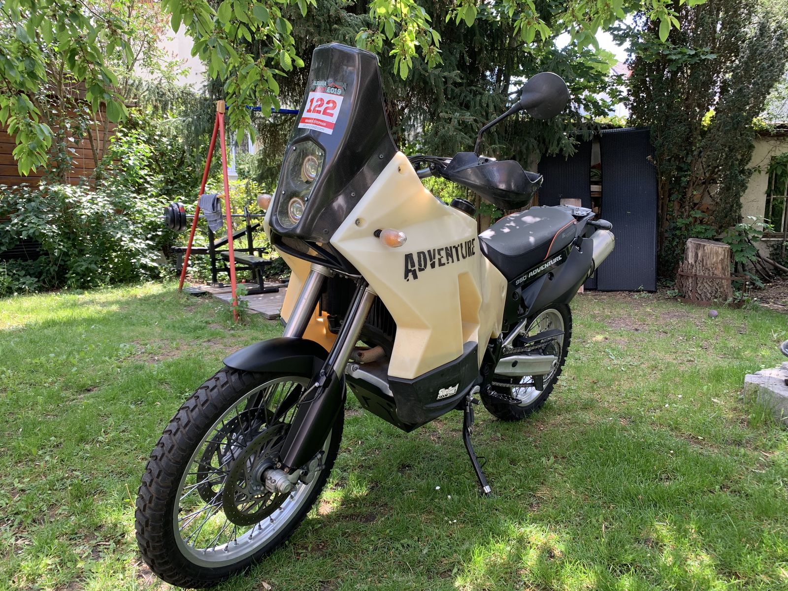

Servus Gemeinde,
ich habe mir hier über das Forum zwei gebrauchte Tankhälften gekauft und da ich eine 950er habe, stellt sich noch das Problem der Benzinpumpenabdeckung.
Wenn ich mir die Fotos ansehe ist das eigentlich nur ein Alublech mit entsprechenden Bohrungen und Gewinden.
Was mir fehlt, bzw. was ich nicht gefunden habe ist a) wie die Unterseite aussieht, respektive die Bemaßung.
Ja, klar gibt es das Teil nicht mehr käuflich zu erwerben und ich muss wohl selbst basteln.
Ich wre sehr dankbar für Fotos und alle Infos die ihr diesbezüglich habt. Evtl. hat sich ja auch einer schon so ne Abdeckung gebastelt.
Danke
Stephan
Stephan

BeitragVerfasst am : Mo, 16. März 2020, 15:13    Titel: Antworten mit Zitat
hol dir eine 990iger bp (kann ja auch defekt sein) und dann hast du alle masse die du benötigst und der nachbau geht dann auch um einiges leichter; good luck

BeitragVerfasst am : Di, 17. März 2020, 10:50    Titel: Antworten mit Zitat
Danke für die Antworten, ich habe mir mal Alu bestellt und werde mich daran mal versuchen. Die Bohrungen usw. sind nicht so das Problem, aber ich vermute das die Unterseite bei der originalen Abdeckung leicht vertieft ist um so nen Schluss zur Öffnung zu erzeugen. Ich werde jetzt einfach mal probieren, ob das auch mit ner flachen Platte und Dichtmittel dicht zu bekommen ist. Ich melde mich gerne wieder, wenn ich das Material bei mir habe und mich an die Lösung des Problems mache mit Fotos... die Info kann sicher der ein oder andere mal gebrauchen.
Cooles Forum Jungs...
Danke
Stephan
Stephan

BeitragVerfasst am : Di, 17. März 2020, 11:14    Titel: Antworten mit Zitat
So sieht das im Original aus... Touratech Canada hat das sogar noch vorrätig (mit 50$ Versandkosten)
Ich werde selbst basteln....

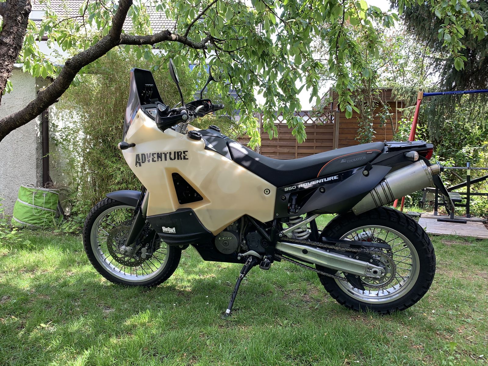

BeitragVerfasst am : Di, 26. Mai 2020, 18:51    Titel: Antworten mit Zitat
Es war ein längerer Weg, jetzt passt alles. Wem es nicht gefällt, darf weiter scrollen. :-)
 Dateigröße:  614.37 KB
 Angeschaut:  532 mal
Stephan

BeitragVerfasst am : Di, 26. Mai 2020, 18:52    Titel: Antworten mit Zitat
 Dateigröße:  713.85 KB
 Angeschaut:  512 mal
Stephan
