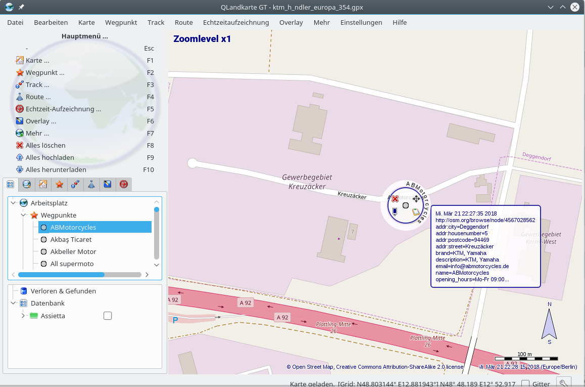

off-road-biker @ Mi, 21. März 2018, 13:17 hat folgendes geschrieben:
Sch... da passt was nicht.
Befürchte bei EU, dass durch das Merkmal "shop"="motorcycle" Händler fehlen, wenn nich eingepflegt.
Was nicht da ist, wird nicht angezeigt, verstehe die Frage nicht ?
Außerdem sind viele Händler als TRACK anstelle Waypoint drin!?! wacko
Das dürfte der Unterschied zwischen "node" und "way" sein.
Manche existieren als Knoten, manche als Umriss des Gebäudes.
Sollte für die Nutzung aber unerheblich sein ?
Auch einige meiner neu eingepflegten.
Ebenso wird Motogamma als "KTM" in der Datei angezeigt.
--> siehe meine Anmerkung oben, das ist der "name"
Was läuft denn da alles schief??
Anbei die 2 Dateien, wie overpass-turbo.eu sie generiert hat:
In Qlandkarte sieht es ganz gut aus, siehe Anhang
 Dateiname:  qlandkarte.png
 Dateigröße:  177.18 KB
 Heruntergeladen:  970 mal
http://tinyurl.com/LC8-Rally

BeitragVerfasst am : Do, 22. März 2018, 0:48    Titel: Antworten mit Zitat
Ich schrieb ja schon damals "extrem kompliziert".
Kein Wunder, dass die Daten nicht gut gepflegt sind.
Das sollte mit ner GUI und voreingestellter auszufüllender Felder besser gehen.
In meiner "Welt gpx-Datei" sind 95 Tracks und damit kann man in Basecamp und Garmin NICHTS anfangen. Gibt e ne Möglichkeit alle falsch bei OSM hinterlegten Motorradhändler so einzustellen, dass später ein Waypoint rausgeworfen wird??
Scheint wohl damit zusammenzuhängen, dass wenn man ein Gebäude als Händler benennt etc, dieses als Track dargestellt wird. So auch bei den von mir heute gemachten Angaben.
Wie kann ich schnell das alles auf Waypoint in OSM ändern?
Nochmals Track ist nicht nutzbar, da KEINE Angaben in der Datei sind.
