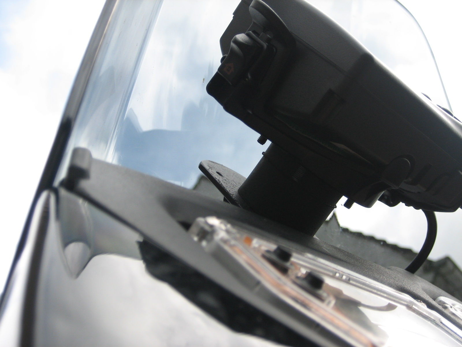

@Schradt:
Hat nix mit dem Thread zu tun, aber wenn Du schon so ein schoenes Bild reinhängst...
Wie hat sich denn die Navi Halterung von Bikertech in der Wüste gemacht ? Das ist doch die von Bikertech, oder ?
Gruess,
Sylvio.
SchradtOffline
Site Admin
Anmeldungsdatum: 30.09.2003
Beiträge insgesamt: 7010
 →  157.000 km
KTM LC4 620 SC, 2001
BeitragVerfasst am : Mo, 15. Jan 2007, 22:03    Titel: Antworten mit Zitat
Nö, das ist die original Garmin Marinehalterung und das Mopped vom AdventureMarco.
Er hat da nen Teppich draufgeklebt, so dass nichts mehr wackelt und gehalten hats offenbar auch einige 10tkm.

BeitragVerfasst am : Mo, 15. Jan 2007, 22:20    Titel: Antworten mit Zitat
Sieht so aus
 Dateigröße:  155.53 KB
 Angeschaut:  793 mal
Gruss
Marco
