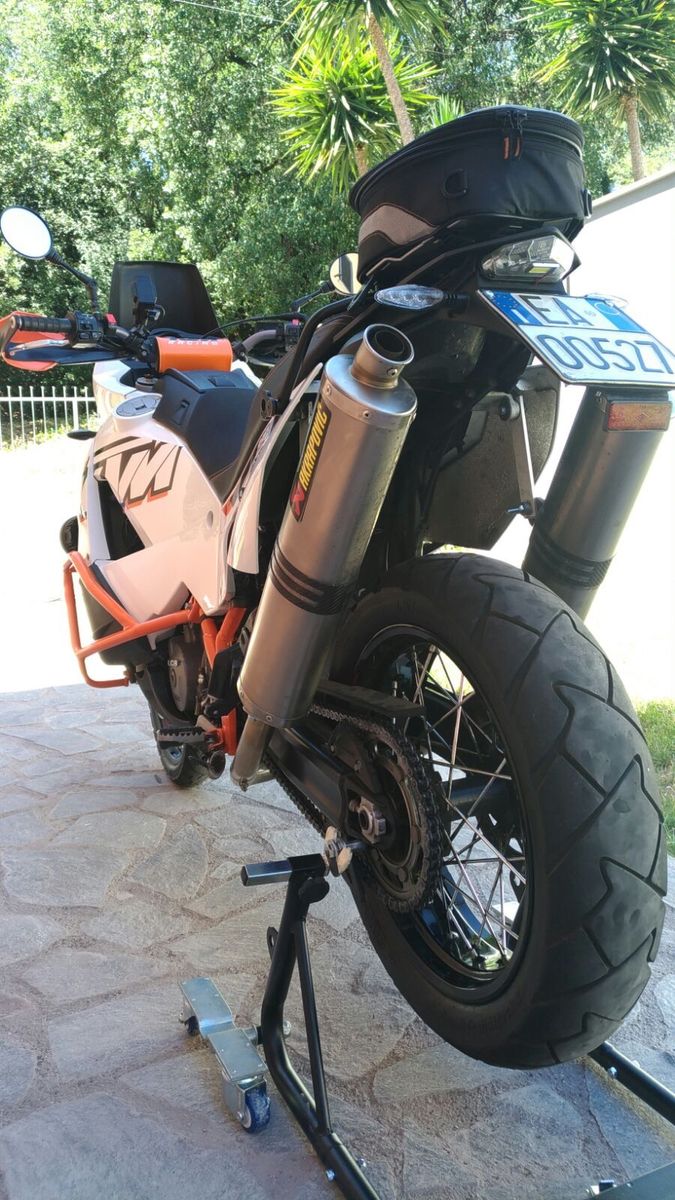

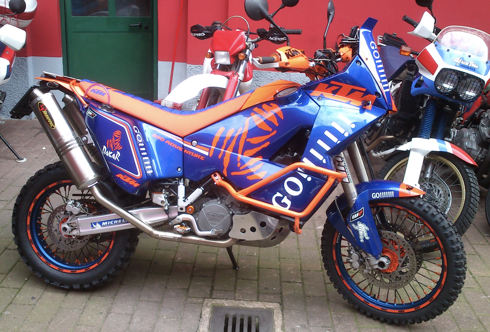

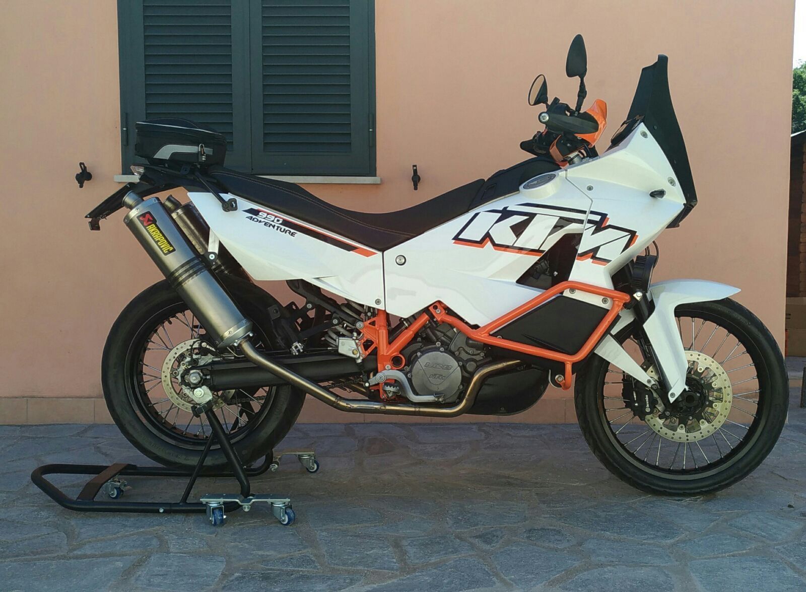

Hi Leute.
Als Rally Look Fan spiele mit den Gedanken mir für die GO diese AQ Krümmeranlage zu kaufen.
Als ESD würde ich die originalen Akras nutzen. Laut AQ möglich.
Finde u.a. die Optik der steil laufenden ESD sehr geil.
Ausserdem leichter und mit Leistungsteigerung.
Hat hier einer Erfahrung/Infos mit der Krümmeranlage?
Passgenauigkeit, Befestigung, Haltbarkeit, Leistung, Krümmerführung bei Kette ein Problem?,
Zusammenspiel Krümmer mit Akra, Motorleistung etc.....
Danke euch
Eddy

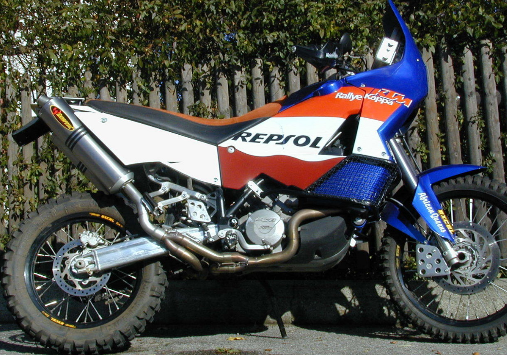

Das mit dem 2 in 1 stimmt genau, da reicht einfach der Durchmesser nicht, deshalb laufen die nur vernünftig ohne DB Eater.
Und für LC 8 Love: hier die (optisch) schönste Lösung von landmark works:
Aber wir reden auch von ca. 3000.- € ohne ESD.

Die Landmark-Krümmer können auch ohne Hecktanks montiert werden und dann ist man bei € 860.- inkl. Versand nach Österreich Wink
Hab mit Marco Mail-Kontakt und er hat mir geschrieben die Krümmer werden immer nur auf Bestellung gefertigt (keine Lagerware), sind je nach Wunsch mit entweder Slip-on oder Bold-on, 3-4 Wochen Herstellungsdauer, 50% Anzahlung bei Bestellung und der Rest bei Lieferung.
Und es muß angegeben werden ob 950 oder 990 (ich denke das ist wegen der Anschlüsse für die Lambdasonden)
Ich hab mir die Umrüstung auf Landmark-Krümmer zum Winterprojekt gemacht und werde berichten sobald es was zu berichten gibt Wink
