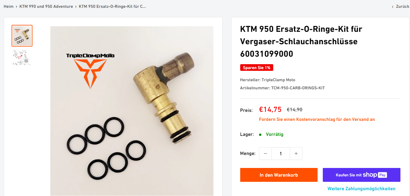

BeitragVerfasst am : Di, 12. Sep 2023, 10:17    Titel: Antworten mit Zitat
gerade entdeckt
 Dateigröße:  290.68 KB
 Angeschaut:  1502 mal
Grüße von Roland
