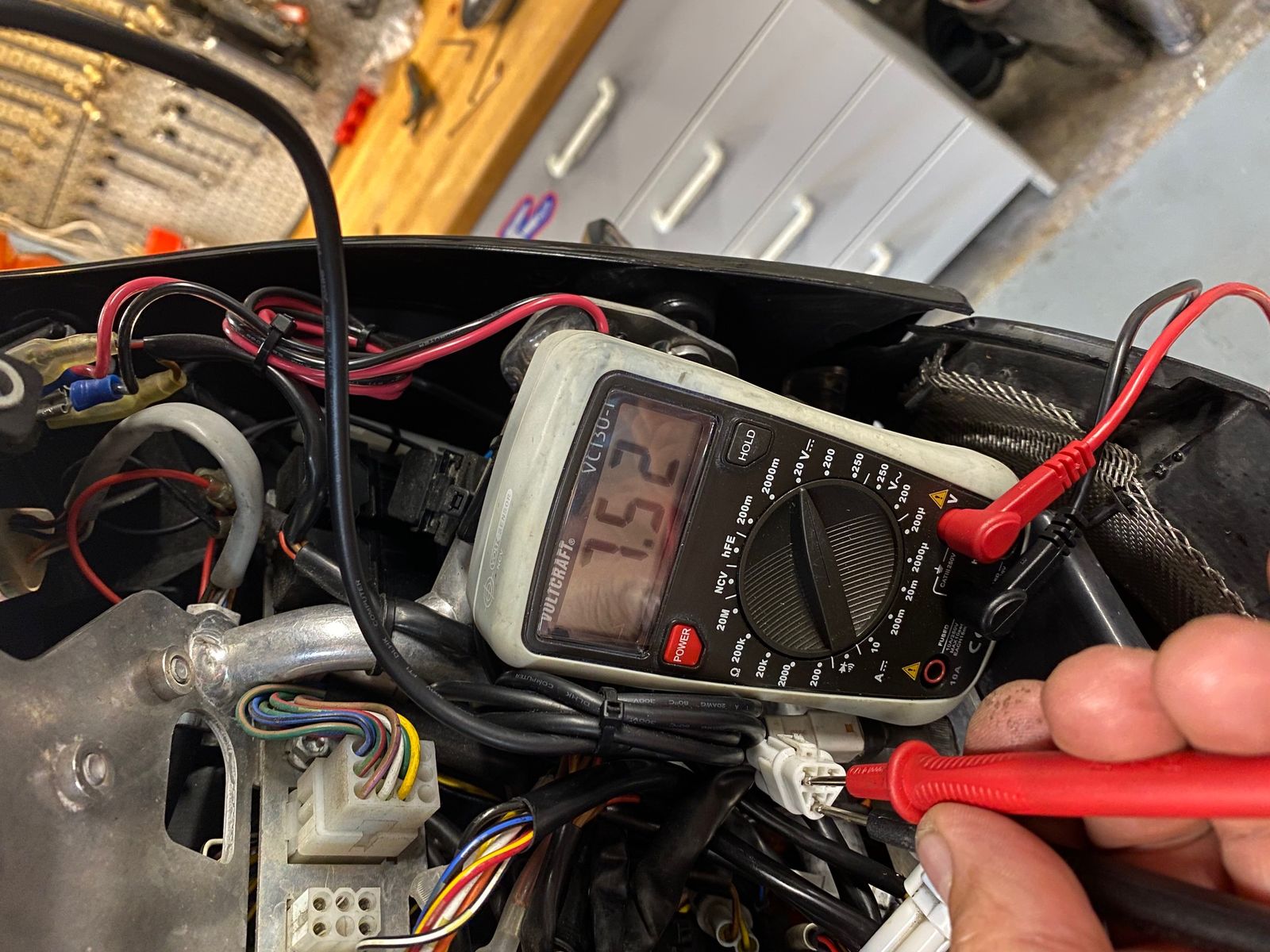

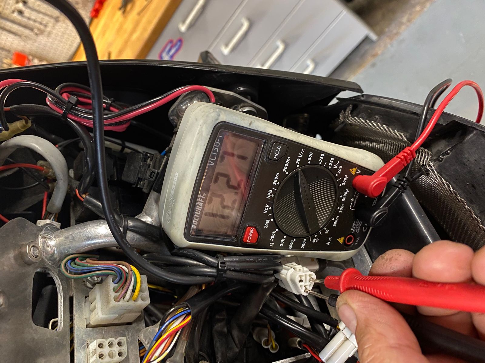

Hallo zusammen,
habe gerade Probleme mit der Geschwindigkeitsanzeige, Tacho steht immer auf Null. Übliche defekte wie durchgescheuertes Kabel am Radsensor schon geprüft nichts gefunden. Hab mal am abgezogenen Stecker die Spannung geprüft. Frage mich warum hier drei Kabel zum Sensor führen.
Beim einen habe ich 12,27 V anliegen
Beim anderen Kabel 7,52 V.
Frage kann mir jemand sagen ob das Passt .
Ach so, es handelt sich um eine 990 adv r Bj.2009

sollte eigentlich passen. konntest du schon klären ob es sich dabei tatsächlich nicht um eine fehlfunktion im/am tacho handelt? sprich einfach mal mit jemanden der gleichen tacho hat probieren! tacho muss für ohne abs sein!!!!!
mit abs tachos haben eine andere pinbelegung

Die Tachosensoren der LC 8 bestehen aus einem Hallsensor kombiniert mit einem Dauermagneten , der Hallsensor benötigt Strom für das elektronische Bauteil welches das Magnetfeld wahrnimmt. Dieses Magnetfeld wird durch die vorbei geführten Bremsscheibenschrauben gestört , diese Störungen werden vom Hallsensor an den Tacho übertragen und gezählt , aus dieser Zählung wird die Geschwindigkeit errechnet.
