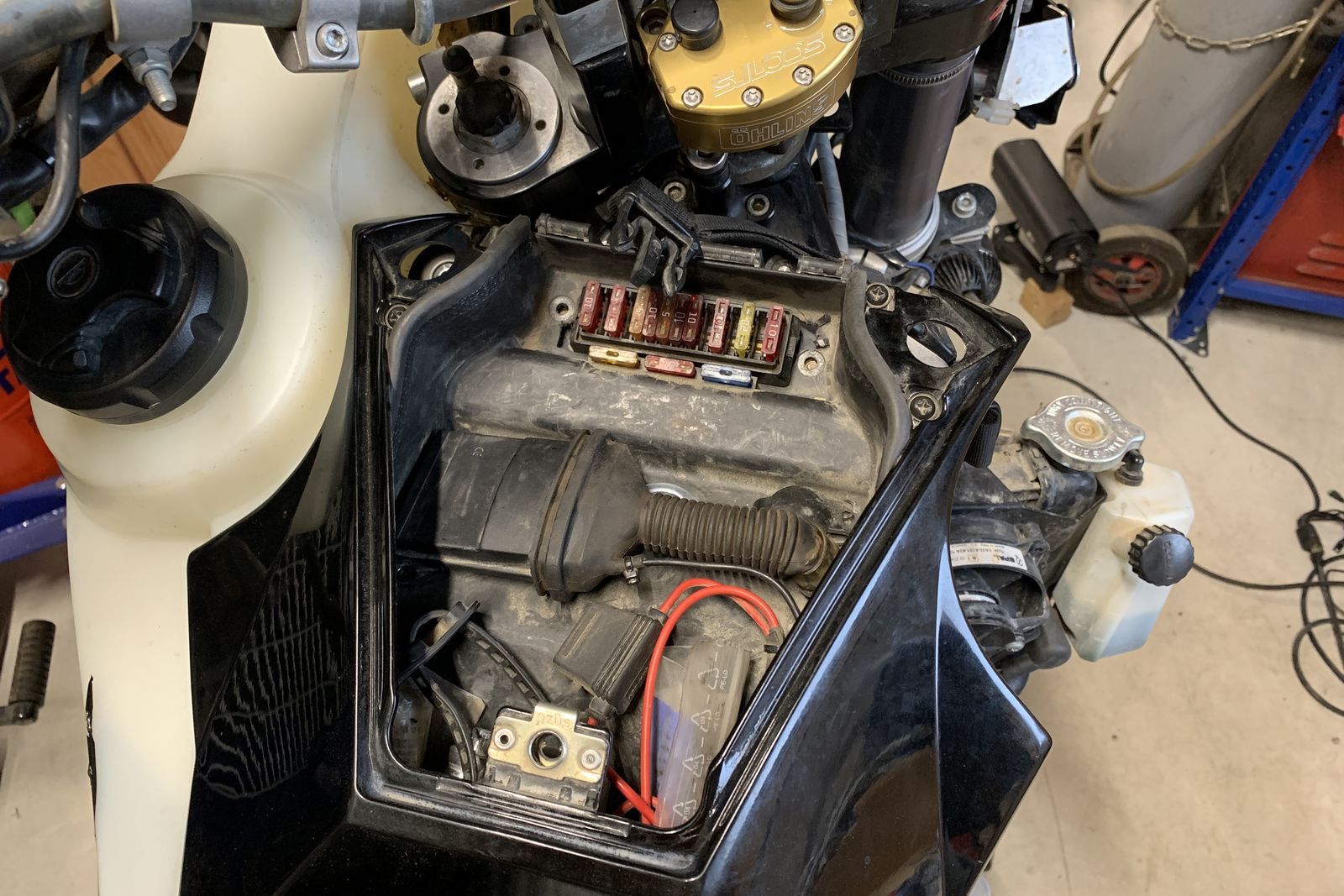

Foto vergessen…
So war die Legos verbaut. Funktioniert einwandfrei, solange der Luftfilterkasten drunter ist.
Offener Luftfilter und die Schwingung zeigt ihre Wirkung… wacko

Wenn man jetzt aber längere Zeit höhere Geschwindigkeiten (also >150) fahren sollte, dann könnte ich mir schon vorstellen, dass das auf Dauer nervt… Aber das mach ich eh nicht. Wenn ich mal BAB-km abspule, dann eher im Bereich von 130-140km/h und da ist es nicht so dominant.
Hab den Umbau nicht bereut. Gut, jetzt hab ich keine Alarmanlage mehr… Aber wer klaut schon eine optisch etwas verschrammte 18 Jahre alte KTM… unsure
Ich kann mir nach wie vor kein anderes Moped als Nachfolger vorstellen… Alles, was es da aktuell auf dem Markt gibt, reicht ihr nicht das Wasser. Für meine Verwendung.
Außerdem sieht man ja, dass Elektronik (Alarmanlage) nur Ärger macht…
