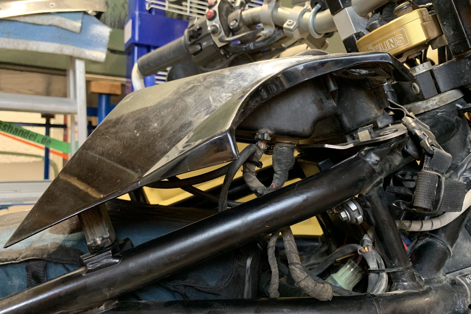

Foto vergessen…
So war die Legos verbaut. Funktioniert einwandfrei, solange der Luftfilterkasten drunter ist.
Offener Luftfilter und die Schwingung zeigt ihre Wirkung… wacko

Da ist halt jetzt auch Platz drunter..:

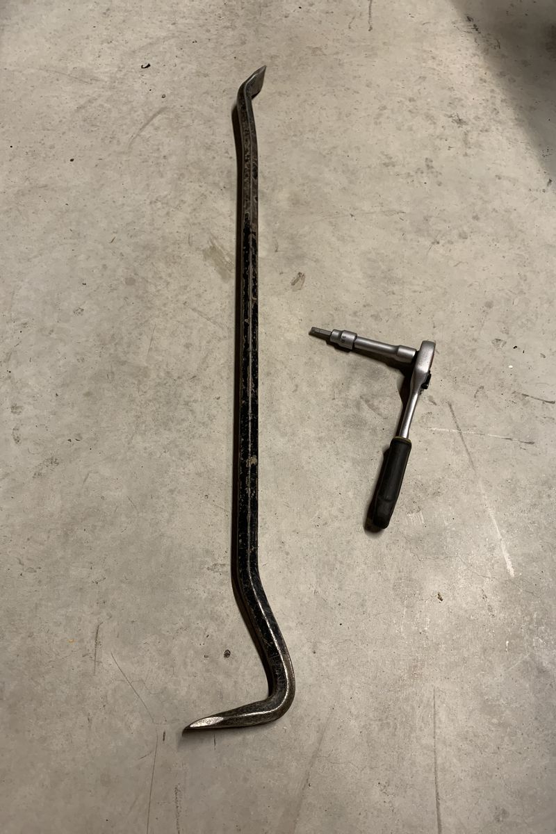

Und hier noch das wichtigste Werkzeug bei der Montage der großen Aqualine/Safari/Touratech-Tanks…
unglaublich, wie sich die Dinger verziehen können… wacko
