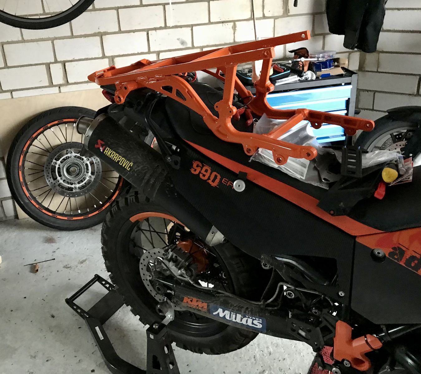

Hey Folks,
Ich würde gerne den Hilfsrahmen kurzen ( Gewichtsreduzierung)
Wie weit kann ich ihn beschneiden so das ich noch Kennzeichenhalter und Beleuchtung halbwegs legal anbringen könnten.
DANKE im Vorhinein für eure Lösungen
VG
Bagger

Das bringt dir max 500g und eine Menge Probleme mit legalen Hecklösungen.
Da gibt es deutlich bessere Lösungen, Gewicht zu reduzieren, die ich vorher in Angriff nehmen würde. (eine Bremse vorne weg, Akras (die übrigens leichter sind als Leos oder Sebrings). Fussrasten für Sozius ab, Hauptständer,....
Grüße von Stefan
v2loverOffline
Anmeldungsdatum: 16.11.2008
Beiträge insgesamt: 2188
BeitragVerfasst am : Do, 30. Dez 2021, 12:28    Titel: Antworten mit Zitat
soweit ich weiss darfst du in d dieses teil nicht verändern ansonsten eine Einzelabnahme fällig wird;
und das sind nicht einmal 500 gr.!
ks hat schon die wesentlicheren Möglichkeiten genannt; am meisten bringen aber die Kilos vom Fahrer; Wink

Wenn du den max. Kennzeichenwinkel von 30° einhalten willst , ist kürzen keine Option. Denn ...,rückt dein Kennzeichen nach vorn ,schleift beim einfedern dein Kennzeichenträger am Reifen.

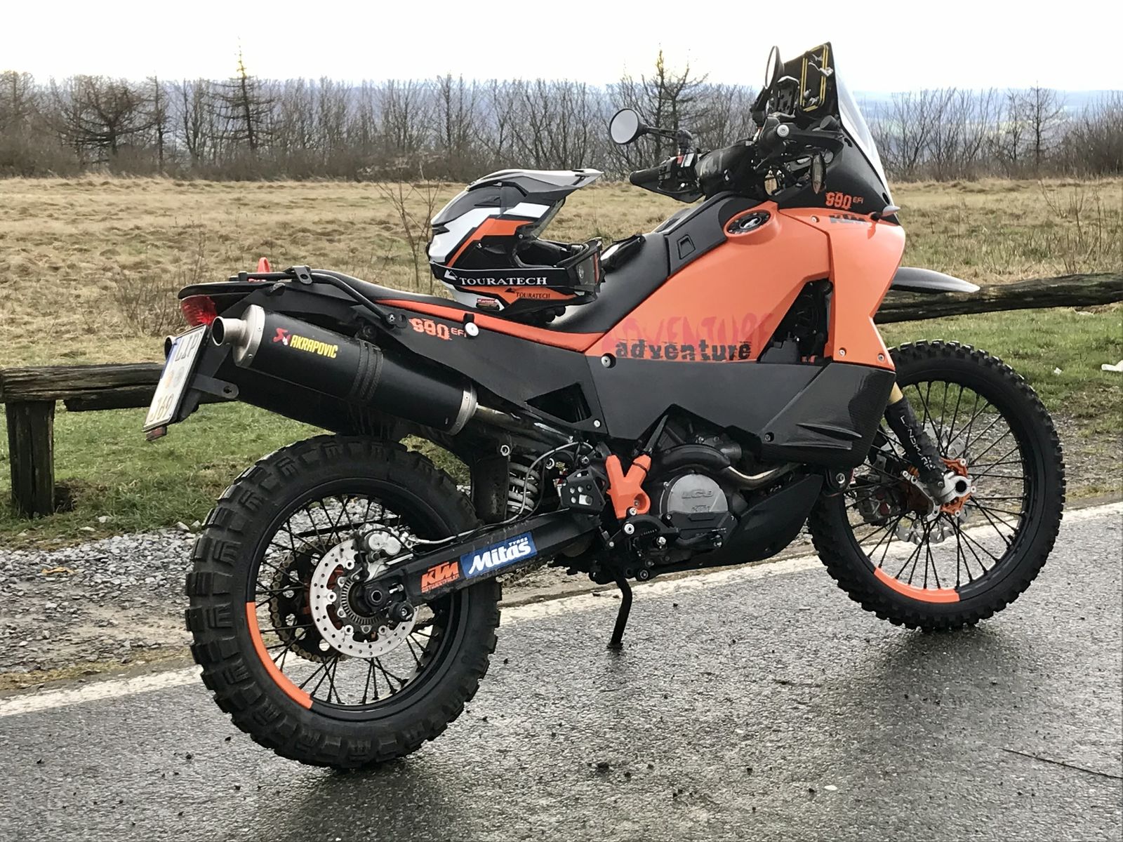

Im Anhang von der eben durchgeführten Test Fahrt zum Köterberg
bei der Sylvester Temperatur ja kein Thema
- allen Gesundheit, Glück und Freude

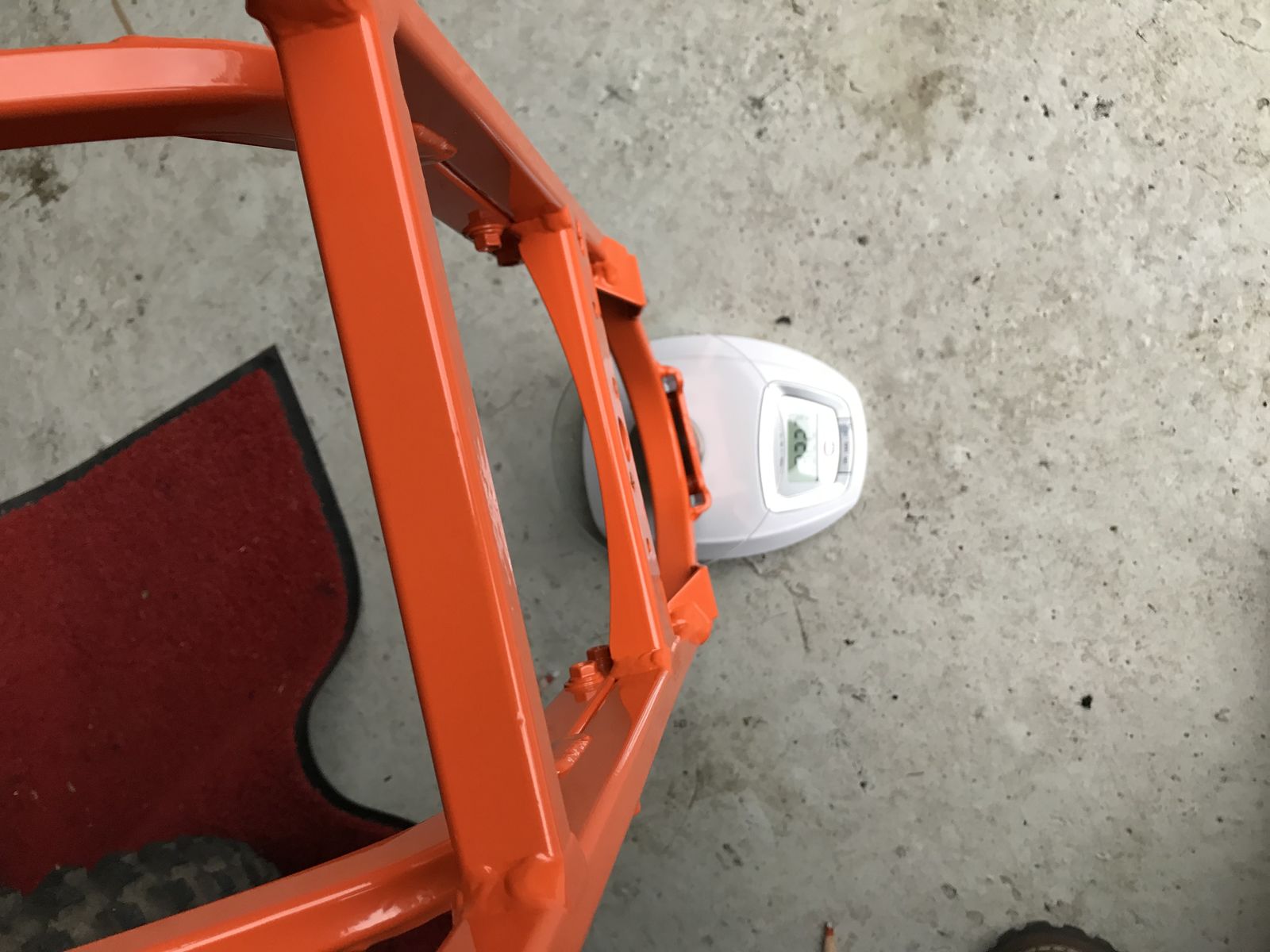

Hey Folks
Nur ein kurzes Update
Ich habe den Rahmen Kunststoffbeschichten lassen
Und versucht zu wiegen bin auf ca 3.227 g mit wackliger
Auflage kommen - daher diese Angabe mit Vorsicht zu verwerten

aus Erfahrung kann ich Dir sagen... das Ende sind ca.. 200..250g das Lohnt sich nicht wirklich... Cool ist ein Hohlprofil ... Und bei normaler Nutzung ist es etwas unpraktisch... das Gummiheck... Glaub mir, es macht nur Ärger....

Warum haste das Teil nun gepulvert unsure
Bringt doch nur mehr Gewicht...
Erst absägen wollen wegen des Gewichtes und nun Pulvern wacko

Die Idee ist nun die kompletten Kunststoff - Verkleidungen
Entfallen zulassen und das Heck sieht noch gut aus -
OK ob das gut aussieht und Gewichtsverlust bringt werden wir sehen
