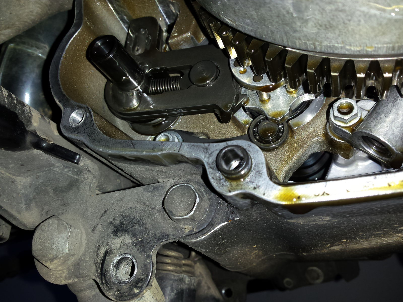

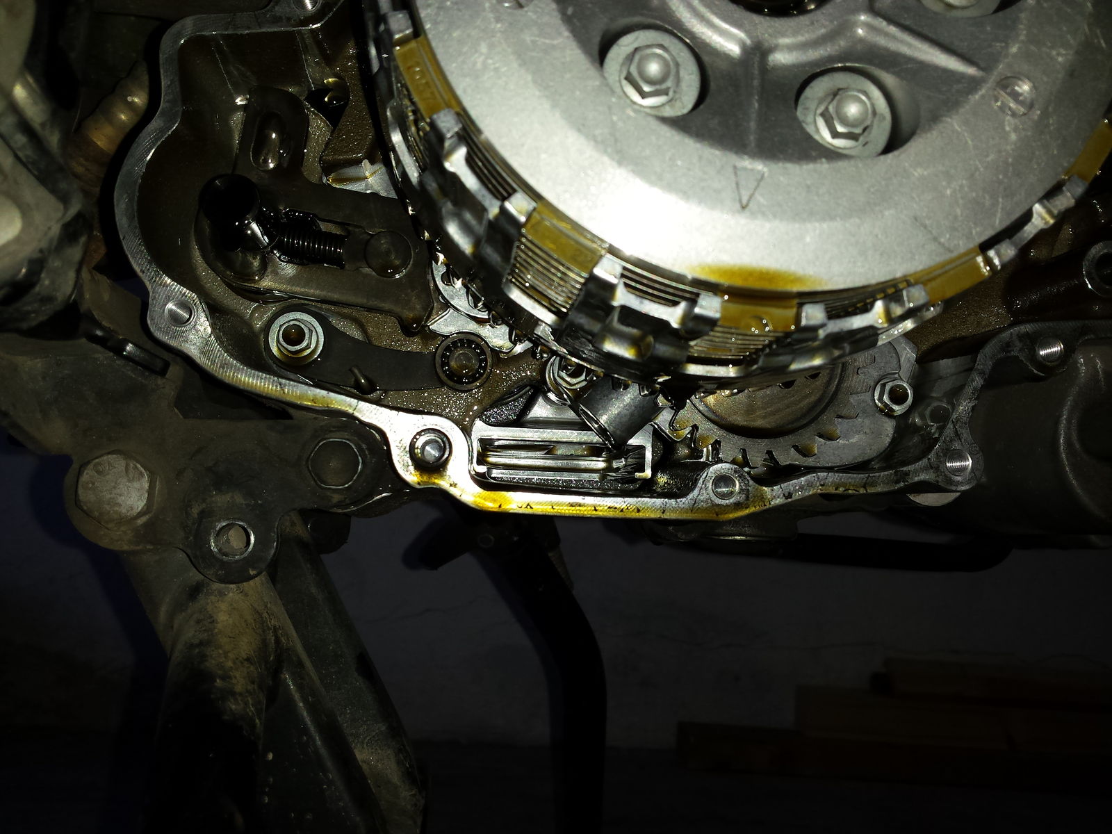

habe heute den inneren Kupplungsdeckel abgemacht.
Auf die Schnelle leider nicht das konkrete Problem gefunden...
Schaltwelle bewegt sich mit dem Gleitstück, Schaltarretierung arretiert , ...
Was ich seltsam finde, nachdem ich den Schalthebel einige Male betätigt habe, hat sich die Schaltarretierung nach aussen bewegt, sodass der Arretierhebel hinter der Schaltarretierung war und dann der Schalthebel leer auf und ab ging...
Das kann doch nicht daran liegen, dass der innere Kupplungsdeckel ab ist - der drückt ja da nirgends dagegen, da ja der Kupplungskorb noch davor ist.
Ausser es liegt an der Schaltwelle .. da die sich mit Deckel nicht herausbewegen kann...
Was auch seltsam ist, dass die Schaltarretierung scheinbar radiales Spiel hat - kann das normal sein? Ich habs mal auf Youtube hochgeladen, etwa in der Mitte des Videos sieht man es:
https://www.youtube.com/watch?v=YGFfeCogXIU&feature=youtu.be
Danke,
mfg, Limster
Arretierung in korrekter Position
 Dateigröße:  248.63 KB
 Angeschaut:  830 mal
Arretierhebel in fehlerhafter Position
 Dateigröße:  354.74 KB
 Angeschaut:  801 mal

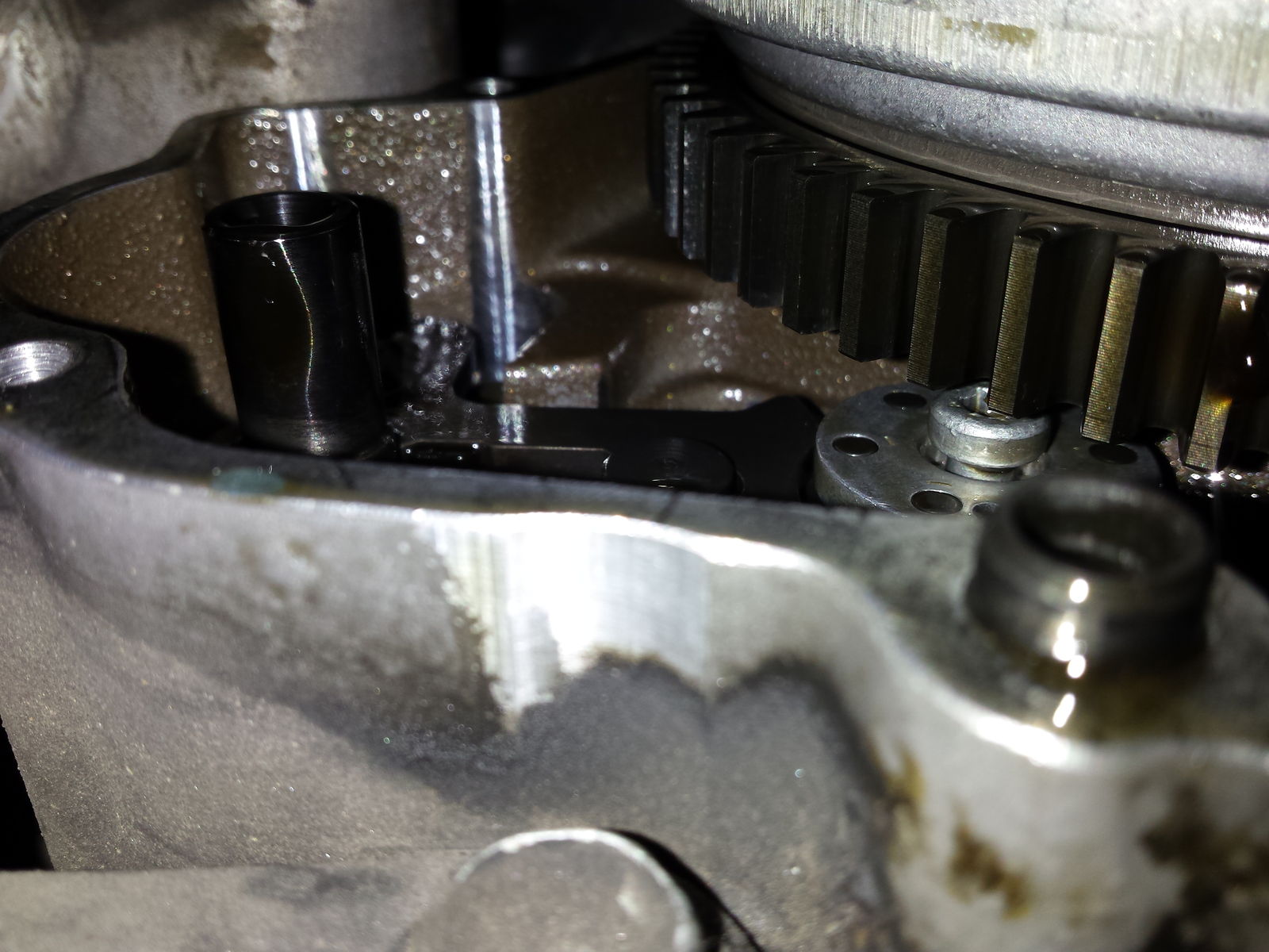

Problem / LÖSUNG gefunden
Der eine scheiß Schrauben ist locker, somit war die Schaltarretierung nicht in der Nut der Schaltwalze - darum auch das "radiale Spiel" ;-)
Etwas am Schalterhebel gerüttelt, das Ding hat wieder eingerastet und schaltet wieder :-)
Morgen dann mal Schrauben anziehn... (da muss wohl der Kupplungskorb ab..)
Na gottseidank...
Grüße,
Limster
 Dateigröße:  234.75 KB
 Angeschaut:  841 mal
