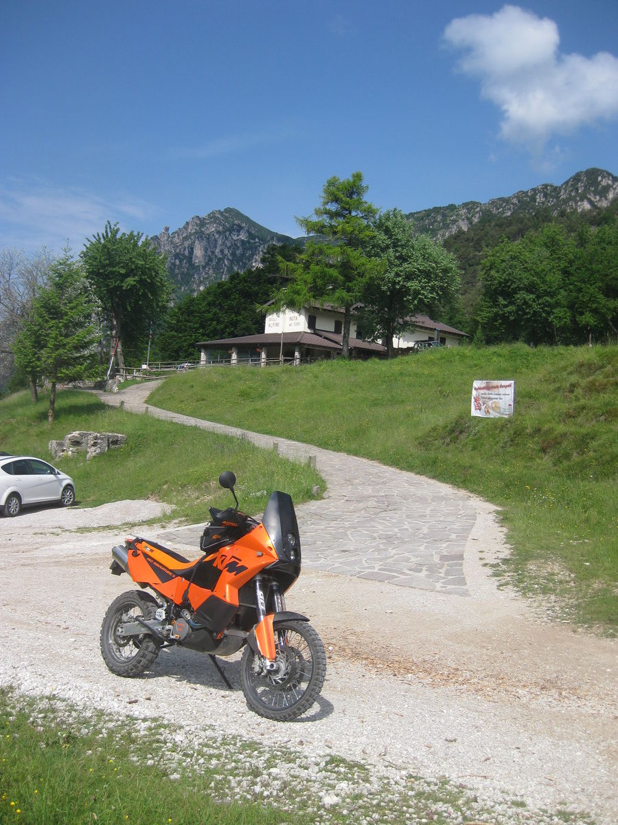

Guten Morgen,
kann man ja schon sagen.
Bin gerade mit einem Freud im Trentino usw. unterwegs.
Nach einem gelungenen Tag wollten wir zum Abschluss noch mal den Groce Domini befahren. Es hat geregnet aber nichts wildes.
Mitten auf dem Schotterstück geht auf einmal der Motor aus blink .
Zündung aus und wieder an.
Starter machte nur noch Surrgeräusche. Anschieben ging problemlos.
Ca. 1 km später wieder aus. Wieder angeschoben. Lief. Ein paar hundert Meter fing die Anzeige im Display an zu Flattern. Sagenhafte Geschwindigkeiten wurden angezeigt. Dann eine riesen Fehlzündung und absolutes Ende. Dann die Fuhre Rtg. Passo Maniva abgeschleppt, geschoben, gezogen usw. Die Kiste dann den Maniva runter bis Bagolino rollen lassen und an der Tanke abgestellt. Wir sind eben noch mit dem Hänger dort gewesen und haben die Gute die letzten 50 Km nach "Hause" geholt.
Wir haben oben noch die offensichtlichen Sachen (Sicherungen, Batteriespannung und das Starterrelais) geprüft.
Da war aber von außen nichts auffälliges.
Spannung an der Batterie lag an. Wie viel? Ich habe nach längerem Grübeln das Starterrelais im Verdacht. Sicher bin ich aber wirklich nicht.
Kenn einer von euch so was?. Wäre für jeden Tipp, auch für einen "Notfallplan" dankbar.
Werde mich gleich nach dem Frühstück ans Zerlegen machen.
Es sind erst 3 von 7 Tagen rum. Das darf so nicht enden Sad .
Ist übrigens eine 2003er S.
Gute Nacht

BeitragVerfasst am : Di, 9. Jun 2015, 7:47    Titel: Danke @all Antworten mit Zitat
Der Hobel läuft wieder. Der Kontakt zwischen Batterie und Kabel war unterbrochen.
Jetzt geht's weiter. Very Happy

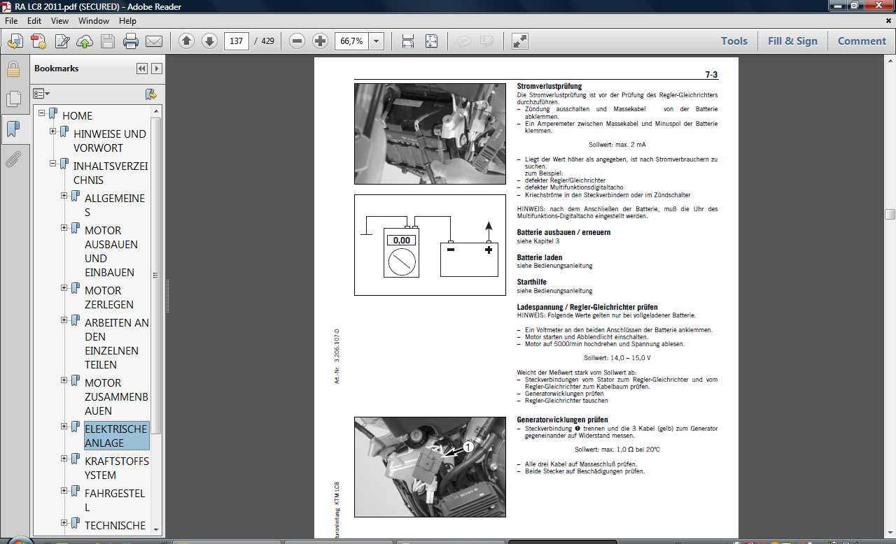

BeitragVerfasst am : Di, 9. Jun 2015, 19:42    Titel: Antworten mit Zitat
Laderegler!!! Zuerst die Spannungen messen ( ) bevor Du einen Anlasser für viel Geld kaufst Rolling Eyes !

Gandolfgurke @ Mi, 10. Jun 2015, 10:16 hat folgendes geschrieben:
Moin zusammen
Spannung war das erste was der Kollege durchgemessen hat blink
Die Idee mit dem Anlasser kam wie geschrieben von KTM Werkstatt Sad
Wie hat er gemessen? Bei 5.000U/min, so wie in der Arbeitsanweisung beschrieben, die ich oben angehängt habe??? Die Lichtmaschinenwicklung gemessen....ebenfalls auf der Seite der Arbeitsanweisung beschrieben?
Ich wette das der Regler kaputt ist........ Wink
Am besten Du läßt jemanden messen der davon Ahnung hat......KFZ Elektriker etc......
