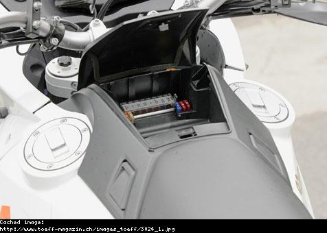

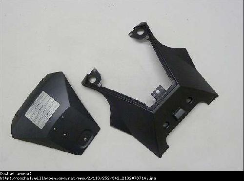

Hallo zusammen,
weiss jemand zufällig, ob die neue Version des Staufachs zwischen den Tankhälften auch auf alte Modelle passt?
Oder was könnte dafür sprechen, dass es passt.
Ich hab an meiner 2006er diese Form:
und ich würde gerne dieses montieren:
Schöne Grüsse aus dem wilden Süden
Christian

also meine 07er hat das neue staufach drauf, hat einer der vorbesitzer montiert.
rechts und links ist zum tank hin unterhalb ein spalt, sieht man aber nicht so stark und ist praktischer als das alte staufach.

Das Fach der 990er passt auch an der 950er. Lediglich auf das Schloss muss man verzichten, da dieses bei der 990er zusammen mit dem Sitzbankschloss verriegelt wird und man dann hierfür einen neuen Zylinder und Schlüssel bräuchte. Ich hatte das Fach der 990er auch an meiner 950er jahrelang ohne Schloss.... weder ist was darasu weggekommen noch hat mir einer Geld o.ä. reingelegt > also Schloss unnötig.
Hier ein Beitrag http://forum.lc8.info/viewtopic.php?t=15172&highlight=staufach+990 in dem die Art.Nr. aufgeführt sind und weiter unten markiert sind. Im Anhang nochmals die Ersatzteilliste zur Prüfung. Die jetzigen Preise ( der Beitrag ist ja schon fast 6 Jahre alt ) kannst Du unter http://www.ktm-versand.de/ oder http://ktmschnellversand.de/ finden.

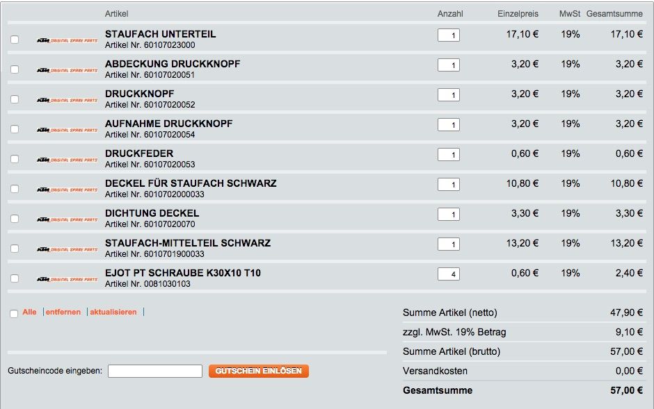

So, habe die Liste mal eingegeben.
Wie erwartet ist alles etwas teurer geworden, aber immer noch bezahlbar.
Hier die Liste aus 2009:
Menge Art.Nr. Bezeichnung Preis
1 60107023000 Staufach Unterteil 12,35 Eur
1 60107020051 Abdeckung Druckknopf 2,20 Eur
1 60107020052 Druckknopf 2,20 Eur
1 60107020054 Aufnahme Dknopf 2,05 Eur
1 60107020053 Druckfeder 0,20 Eur
1 6010702000033 Deckel f Staufach schwarz 7,75 Eur
1 60107020070 Dichtung Deckel 2,25 Eur
1 6010701900033 Staufach Mittelteil schwarz 9,50 Eur
4 0081030103 EJOT Schrauben 1,00 Eur
1 Versand 5,04 Eur
Summe 44,54 Euro + Mwst. macht 53,01 Euro

habe bei KTM-RAU (KTM-Versand.de) bestellt, da ich dort schon meine Rep.-Anleitungs-DVD bestellt hatte und somit ein Konto habe.
1 x ABDECKUNG DRUCKKNOPF 3,11 EUR 3,11 EUR
1 x AUFNAHME DRUCKKNOPF 3,11 EUR 3,11 EUR
1 x DECKEL FÜR STAUFACH SCHWARZ 10,67 EUR 10,67 EUR
1 x DICHTUNG DECKEL 3,17 EUR 3,17 EUR
1 x DRUCKFEDER 0,49 EUR 0,49 EUR
1 x DRUCKKNOPF 3,11 EUR 3,11 EUR
4 x EJOT PT SCHRAUBE K30X10 T10 0,49 EUR 1,96 EUR
1 x STAUFACH UNTERTEIL 17,02 EUR 17,02 EUR
1 x STAUFACH-MITTELTEIL SCHWARZ 13,11 EUR 13,11 EUR
Zwischensumme: 55,75 EUR
General Logistics Systems (Versand nach DE : 1.32 kg): 6,90 EUR
inkl. UST 19%: 10,00 EUR
Summe: 62,65 EUR

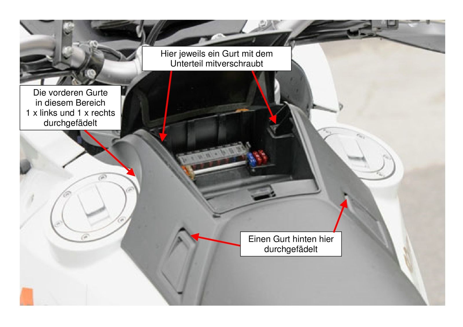

Ich hatte damals eine TT-Tasche zur Tanktasche umfunktioniert.
Dazu hatte ich 4 sog. Blitzverschlüsse mit Stoffbefestigung an der Tasche befestigt und 3 Gurte verwendet. 2 Gurte waren vorne innen am Fach verschraubt und hinten 1 Gurt durchgefädelt. Die Tasche hat einwandfrei auch auf div. Schotterausflügen gehalten und man konnte die Tasche immer einfach und schnell abnehmen. Wenn man ohne Tasche unterwegs ist, dann kann man die Gurte einfach in das Fach „einschlagen“ und den Deckel schließen.
Ich muss mal nachsehen…. Ich glaube, dass ich Tasche mit den Verschlüssen irgendwo noch habe….

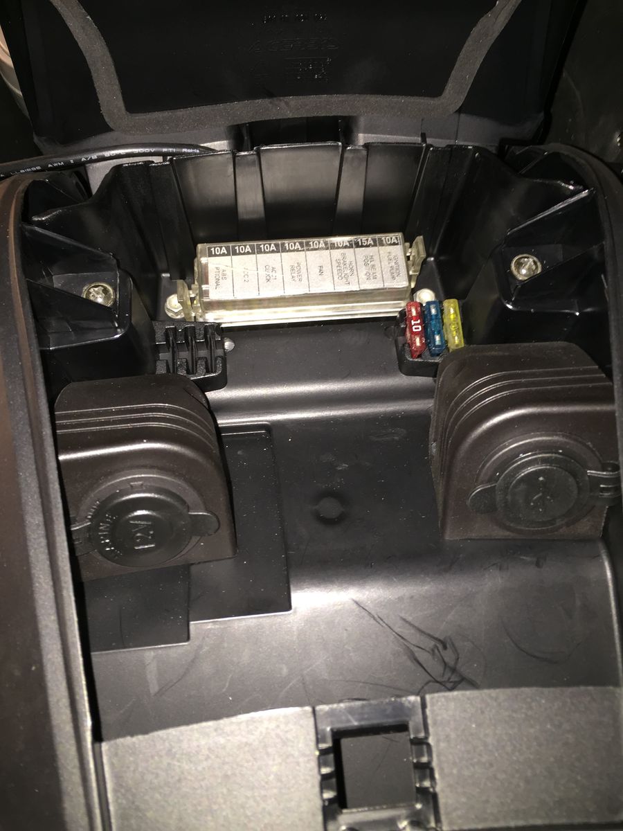

Ich habe mir dann noch eine Steckdose und einen Doppel-USB-Port eingebaut und
beides über ACC2 (Zündungsplus, geschalten) hinter dem Scheinwerfer angeschlossen.

Hi,
die im Foto zu sehenden beiden Hälften waren vorher ein einzelnes Gehäuse:
Ich hab das bei Ebay gekauft.
Dann habe ich es in der Mitte auseinandergesägt und die beiden Hälften rechts und links getrennt montiert.
Die Dosen selbst sind dicht, so dass kein separater Nässeschutz des Gehäuses erforderlich ist.
Verkabelt wurde ausserhalb des Staufachs und dann vorne auf ACC2 (Zündungsplus) angeschlossen.
