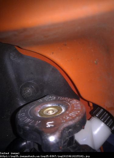

Ich hab daher doch den Deckel im Verdacht:
Die weißen Rückstände an dem Übergang zwischen Deckel und Überdruckventil hatte ich eigentlich ziemlich komplett weg gemacht. Das sieht jetzt ziemlich frisch aus, finde ich. Und sonst habe ich nirgends was gefunden. Bin mir nur nicht ganz schlüssig, warum erst nach Fahrtende. Vielleicht staut sich die Wärme?
Lohnt es sich au den Deckel mit 1,8bar Druck zu wechseln? Teilenummer wurde ja schon irgendwo mal genannt...
Was meint Ihr?

Kurz mal nachgerechnet: 2,1l Kühlflüssigkeit sollen drin sein, bei 100° soll die Ausdehnungskoeffizient ungefähr 1,06 sein bei 50% Frostschutz.
Macht 2226ml.
Das ist ungefähr die Differenz zwischen "min" und "max" würde ich schätzen.
Das kann sich also entsprechend ausdehnen. Ich habe aber keinen erhöhten Stand beim fahren ausgemacht (check ca. alle 20km).
Aber die Ablagerungen am Deckel, die ich eigentlich (fast) vollständing weggemacht habe, sagt mir, dass ich erst einmal einen Deckel probiere. Die 10€ machen den Kohl nicht fett, wenns dann doch die WaPu ist.
