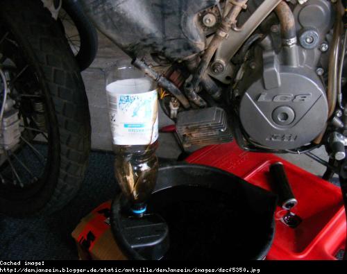

Zum Ölwechsel an sich gibt es hier noch viele feine Hinweise im Forum...abgeschnittene Flasche z.B. (war von JanB glaube ich Wink ) spart viel Sauerei.

BeitragVerfasst am : Sa, 14. Jan 2012, 21:02    Titel: Antworten mit Zitat
stets zu Diensten:
