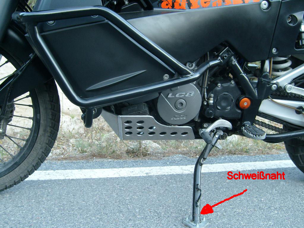

Ein Stückchen "rausflexen" und gut schweißen lassen! Hatte ich bei meiner 2007er gemacht und werde ich beim nächsten Service auch bei der 2009er machen lassen.

Glaubst Du das ich so Laubsäge-Arbeiten zum reinen Spaß ausführe/ ausgeführt habe Mad ....mir iss sie mehrmals schon gekippt, meistens konnte ich sie noch halten, 1mal fiel sie (mit Koffern und vollgepackt).
Gerade wenn man die TT-Verbreiterung dran hat, dann iss sie nämlich noch´n Stückchen höher!

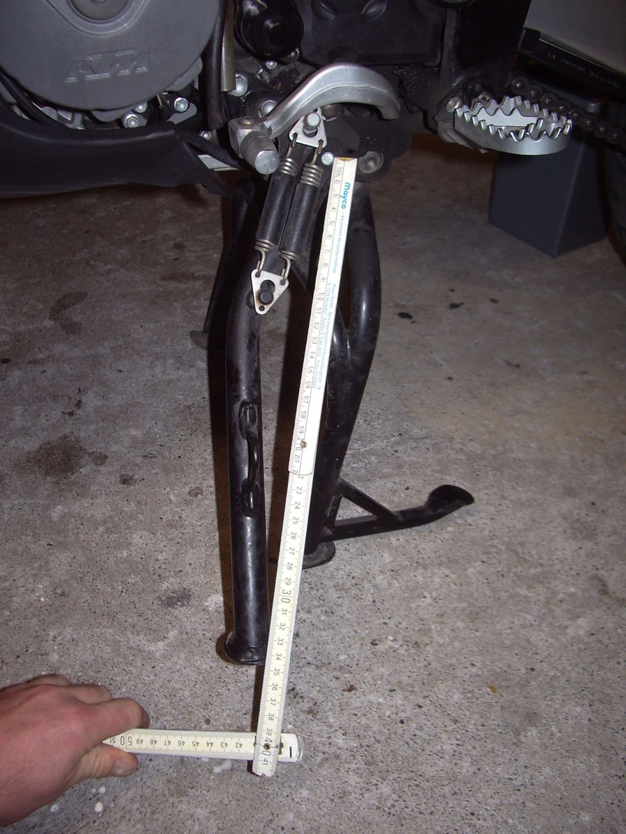

... so ich hab meinen... ähhh den Seitenständer an meiner LC 8 (Bj. 04, Modell N) gemessen.
Meterstab aussen angelegt, mitte drehachse bis Unterkante Teller sind´s 34,5cm... vielleicht helfen hier ja praktische Messungen dem Peter mehr als.....
...also los, messt mal nach (neinkeinenSchwanzlängenvergleich Rolling Eyes )

... ja, vielleicht schaffen es ja bis dahin auch ein paar der eingespritzen mal nachzumessen, obwohl die brauchen da ja immer etwas länger Rolling Eyes ...
(wie gesagt meine ist Vergaser N von 04)...
Messverfahren siehe Bild

Ahhhhh .....und wenn ich gerade soooo vor dem Kiosk meines Vertrauens parken will, denn da gibts Telefonkarten und das beste verpackte Eis in ganz Griechenland, außerdem ist die Kioskbesitzerin ne (schicke) Freundin von mir......was mach ich dann, fahr ich noch ne Runde um den Block und parke dann so, wie es mir die Länge meines Seitenständers vorgibt?
Neeee das geht überhaupt nicht! Das zu lange Teil wird gekürzt, dann bleibe ich da stehen wo ich stehen bleiben will und fang nicht erst an den Hangabtrieb rechts und links vom Bike zu berechnen. blink
Das hatte nach dem Kürzen gut bei meiner 2007er geklappt, deshalb konnte ich das hier auch weiter empfehlen! So isses! nicken
