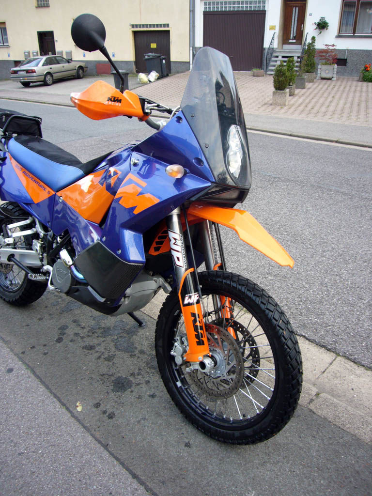

Hier noch ein Bild mit dem Gabelschützer-Dekor dran - sieht besser aus als ganz orange (find ich)
(das Wasser untendrunter ist mal ausnahmsweise kein Kühlwasser, sondern Waschwasser Rolling Eyes )

orange Ral 2009 mit orange Ral 2008 zu überkleben ist natürlich eine willkommene Abwechselung und macht einen großen Schritt nach vorne auf dem Weg zum Circusmoped wacko
Mr. Green
aber mal was anderes: die Gabelschützer sind nochmal was für welche?
Hast Du das selbst umgebaut? Brauche dringend mehr Platz zwischen Rad und KF... wacko

also ich sehe da keinen nennenswerten Unterschied zwischen den "Rals" unsure
sieht so jedenfalls besser aus als ganz in orange für mich und zum Circusmopped ist es noch ein gewaltiger Schritt Wink
Die Schützer müssten die von der EXC sein, hab das als Kit bei KTM gekauft und weiß es daher nicht genauer.
Unten an den Schützern ist ein kleiner Metallwinkel dran, passt dadurch gut und man muss keine Löcher ausfräsen oder so

Ich find es sieht ganz gut aus Smile
Aber die Schützer gibt es mit Sicherheit auch in anderen Farben, für die denen es gar nicht gefällt (lila, pink wub )

BeitragVerfasst am : Do, 8. Feb 2007, 22:41    Titel: Antworten mit Zitat
Ich habe auch auf den SE Kotflügel umgebaut. Gefällt mir sehr gut.
Ich hätte da aber eine Frage ich hoffe ihr könnt mir helfen.
Ich habe mir die Gabelschützer der SE besorgt. (in sw)
Nun passen die aber von der Befestigungslöchern nicht auf das Federbein der Adv. (990S).
Ich dachte die SE hat die Gleichen! (hatte keine SE zum vergleichen beim kauf)
Tommy du schreibst was von einer Metalschiene. war die bei den Schützern dabei? oder soll ich es mir selbst basteln?
Auf meine Husaberg passen die Schützer. 48 WP sind offensichtlich nicht gleich.......

Gabelschützer der SX85 passen fast und lassen sich mit nem Heißluftföhn richtig passend machen, vgl. http://schradt.net/index.php?dir=mo/lc8/tun/kotfluegel
Die Achsklemmfäuste der Adventures sind anders als jene an den LC4/Husaberg/Beta/...-Enduros.
Federbein ist hinten.

Der Lochabstand der in Fahrtrichtung zeigenden Schrauben an den
Klemmfäusten der 990 ist anders (ich glaube kleiner) als bei der 950,das
könnte bei Verwendung der SX 85 Gabelschützer zu größeren Problemen
führen als erwartet.
MfG Stealth

Norman, stell doch mal ein Foto von Deiner Lösung rein,
mit dem hohen Kotflügel und der Bremsleitungsverlegung.
Gefällt mir nämlich recht gut. Einfach, gut und stabil!
