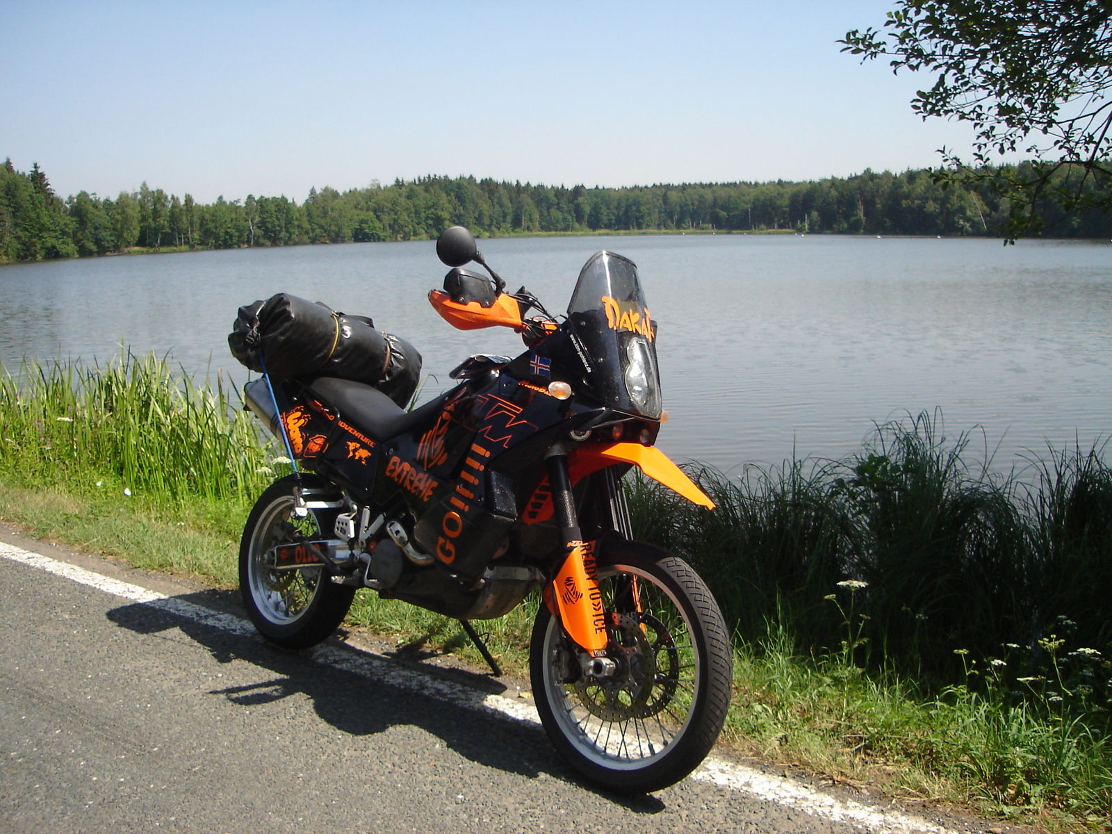

BeitragVerfasst am : So, 23. Jul 2006, 17:39    Titel: Antworten mit Zitat
oder man macht es sich ganz einfach und fährt 21/18 mit Straßenreifen BT45/54 blink

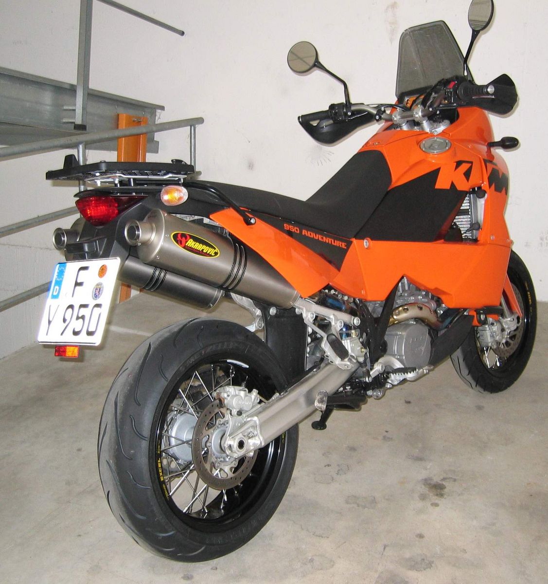

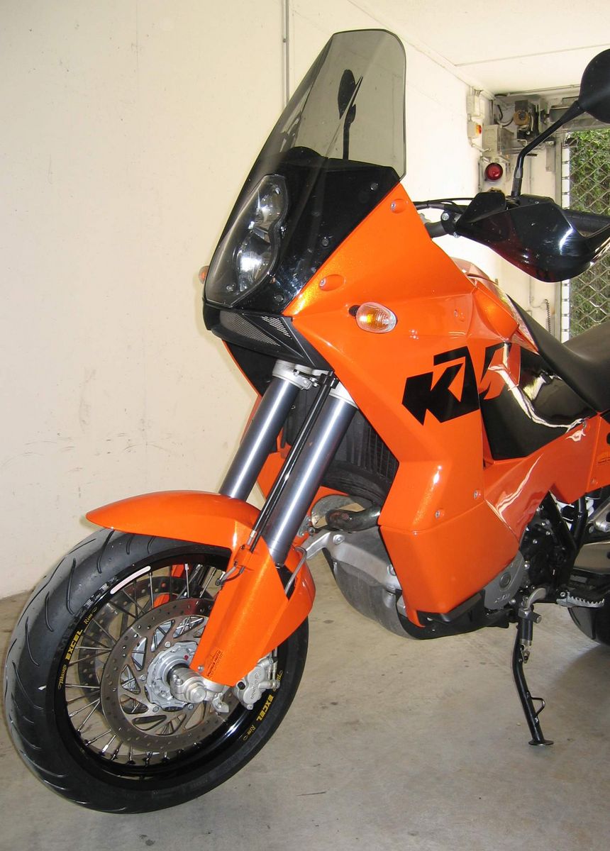

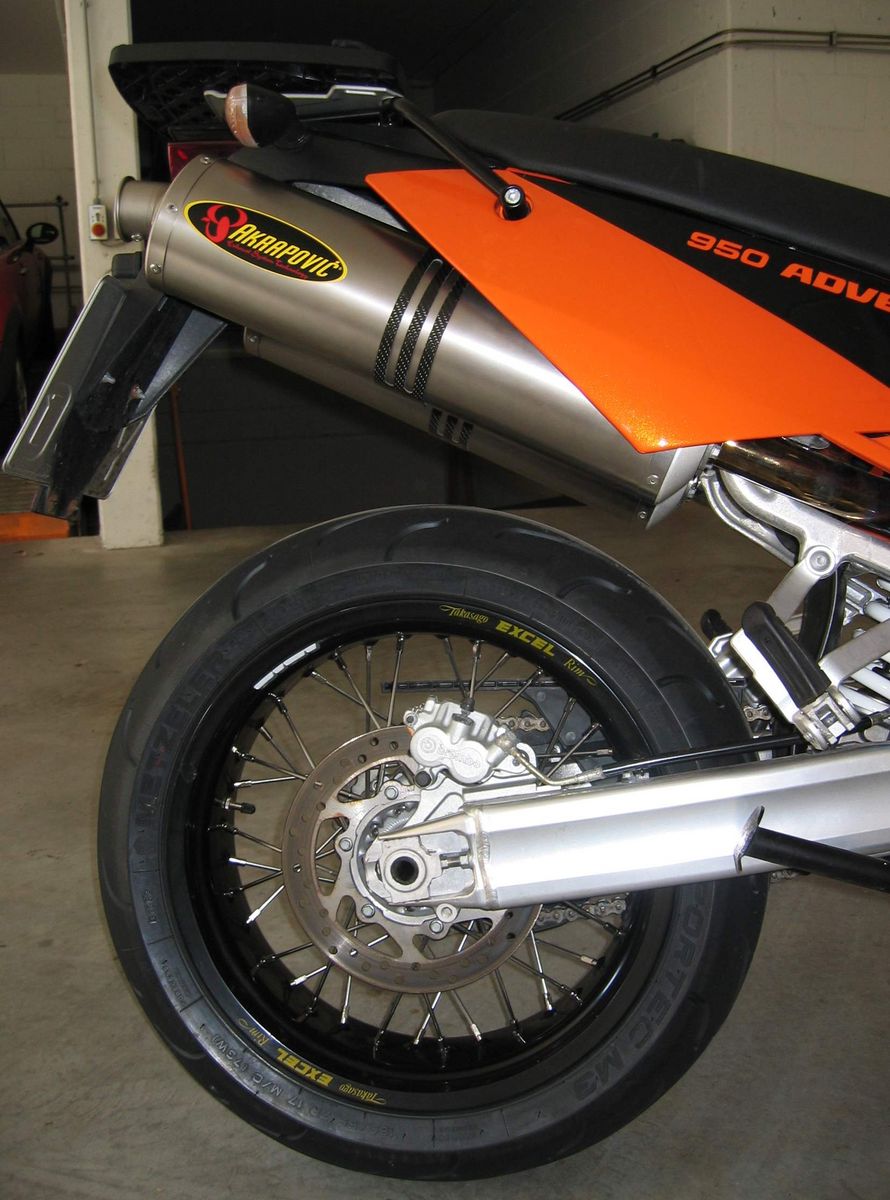

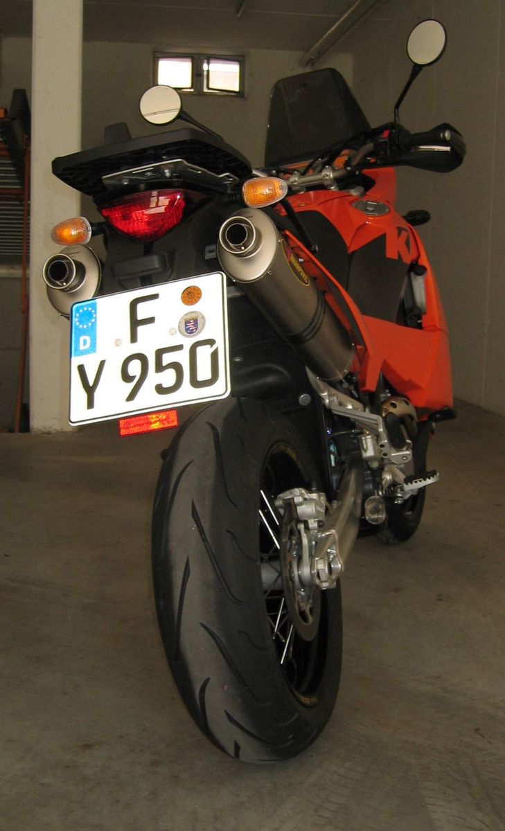

BeitragVerfasst am : Sa, 19. Aug 2006, 19:58    Titel: Sumoventure 17" Orange Antworten mit Zitat
So und da sind die Bilder Very Happy
 Dateigröße:  185.26 KB
 Angeschaut:  1566 mal
 Dateigröße:  143.81 KB
 Angeschaut:  1547 mal
 Dateigröße:  94.81 KB
 Angeschaut:  1580 mal
 Dateigröße:  140.96 KB
 Angeschaut:  1622 mal
Mr. Green Wünsche uns allzeit ´ne freie Überholspur!
sumoventureOffline
Anmeldungsdatum: 10.12.2005
Beiträge insgesamt: 17
BeitragVerfasst am : Sa, 19. Aug 2006, 21:43    Titel: Erste 17" Schritte mit LC8 Antworten mit Zitat
Very Happy Ja, die ersten Meter sind gefahren. Bisher leider erst ca 300Km, aber die sprechen für sich! Habe Freigabe für Pirelli Diablo und Metzler Sportec M3 erhalten und mich für den M3 entschieden. Eine gute Wahl. Der Metzler will zwar gut warmgefahren werden, aber dann pickt er wie die Hölle. Denke ähnlich gut wie einst mein Pilot Power auf der LC4 SM. Die abgestimmte Acra läßt das Mopped deutlich direkter am Gas hängen und erinnert mich nun an die Gasannahme der Superduke! Der Durchzug untenrum überzeugt. Der Sound ist gut und garantiert nicht zu laut. Auch habe ich heute ein paar Meter ohne die dB-eater gemacht und fand dies eigentlich auch nicht zu laut. Würde dies für legal erklären lassen, wenn es in meiner Macht stünde. Da ich aber mittlerweile sehr konfliktscheu geworden bin sind die Dinger wieder drin und gut ist es.
Die Fahreigenschaften der Sportpneus in 17" lassen meine "Sumo-Venture" sehr ruhig über den Asphalt laufen und Spurrillenversätze gehören der Vergangenheit an. Im hohen Geschwindigkeitsbereich bedarf es noch ein paar Einstellungstests. Mit 1,90m und rund 115Kraftsportkilos schaukele ich in Textilkleidung sowieso jedes Mopped auf. Bei etwa 160 Km/h beginnt je nach Sitzposition ein leichtes Lenkerschlagen. Unbedrohlich aber vorhanden. Wenn ich auf der Bank weiter nach hinten rutsche(!!!), so beginnt dies erst etwa bei 180. Werde in nächster Zeit mal hin und herklicken und berichten. Hinten wurde der Dämpfer gekürzt, so dass der 18/21" auf 17/17" Ausgleich erfolgte ohne das Licht/ Leuchtweite umstellen zu müssen! Alles in allem würde ich bereits jetzt nach 300km behaupten, den Umbau jederzeit wieder zu machen. Kurvenräubern mit den Pneus ist allererste Sahne! Mr. Green In den Acker fahre ich ja nicht, und das mit der Topspeedstabilität bekomme ich noch hin! Da ich aber fast jeden Landstrassenumweg machen würde um die Autobahn zu umgehen, so wären die meisten hiermit schon glücklich Wink Wünsche noch eine schöne Saison.....und mir ein bisschen mehr Zeit für ein paar Km mehr...
