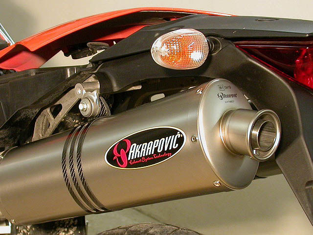

Laut Montageanleitung gehört die Schelle innen. So wie auf dem Foto ersichtlich.
 Dateigröße:  104.67 KB
 Angeschaut:  561 mal

Die Akras wurden standesgemäß nach Anleitung montiert, d.h. die Schellen wurden innen montiert.
Das Maß von mitte Akra rechts bis mitte Akra links beträgt 280mm.
An den Töpfen sind keine Einschlagstellen des Bremsnippels (Körpergewicht damals ca. 96kg) zu sehen.
Das gemessen auf einer NORMALEN 2003er
Laßt euch vom Gliedermaßstab Wink Maß (Blickwinkel) auf der Innenseite nicht irretieren. Es beträgt tatsächlich 185mm
 Dateigröße:  36.44 KB
 Angeschaut:  5956 mal
