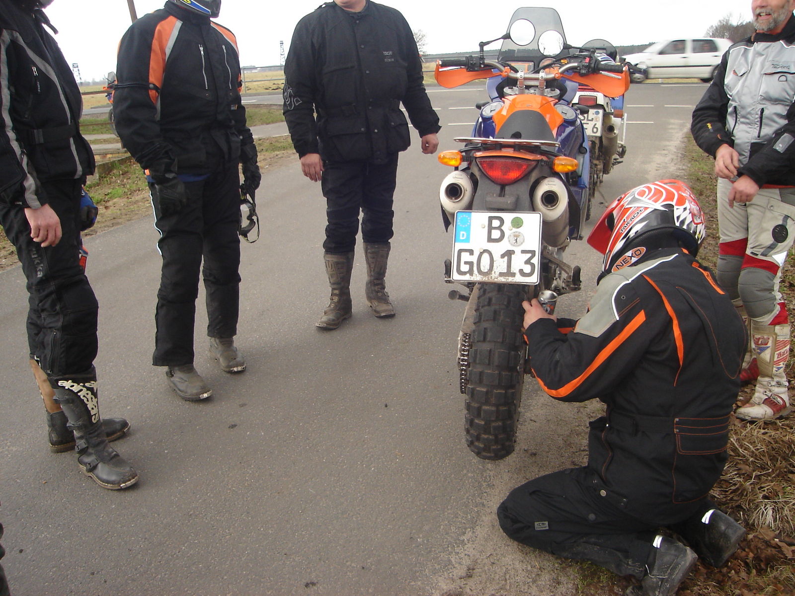

BeitragVerfasst am : Do, 4. Mai 2006, 17:54    Titel: Antworten mit Zitat
hab ich auch schon öfter gemacht -bei der LC 8 hat es jetzt schon 2* nich funktioniert da der Nagel so lang war das er innen auch ein Lochreingemacht hat und bei Marconi war es noch schlimmer 3 Dosen von Polo haben nicx gebracht .....
Man beachte auch wie viele Rarschläge gemacht wurden drum rum ....
