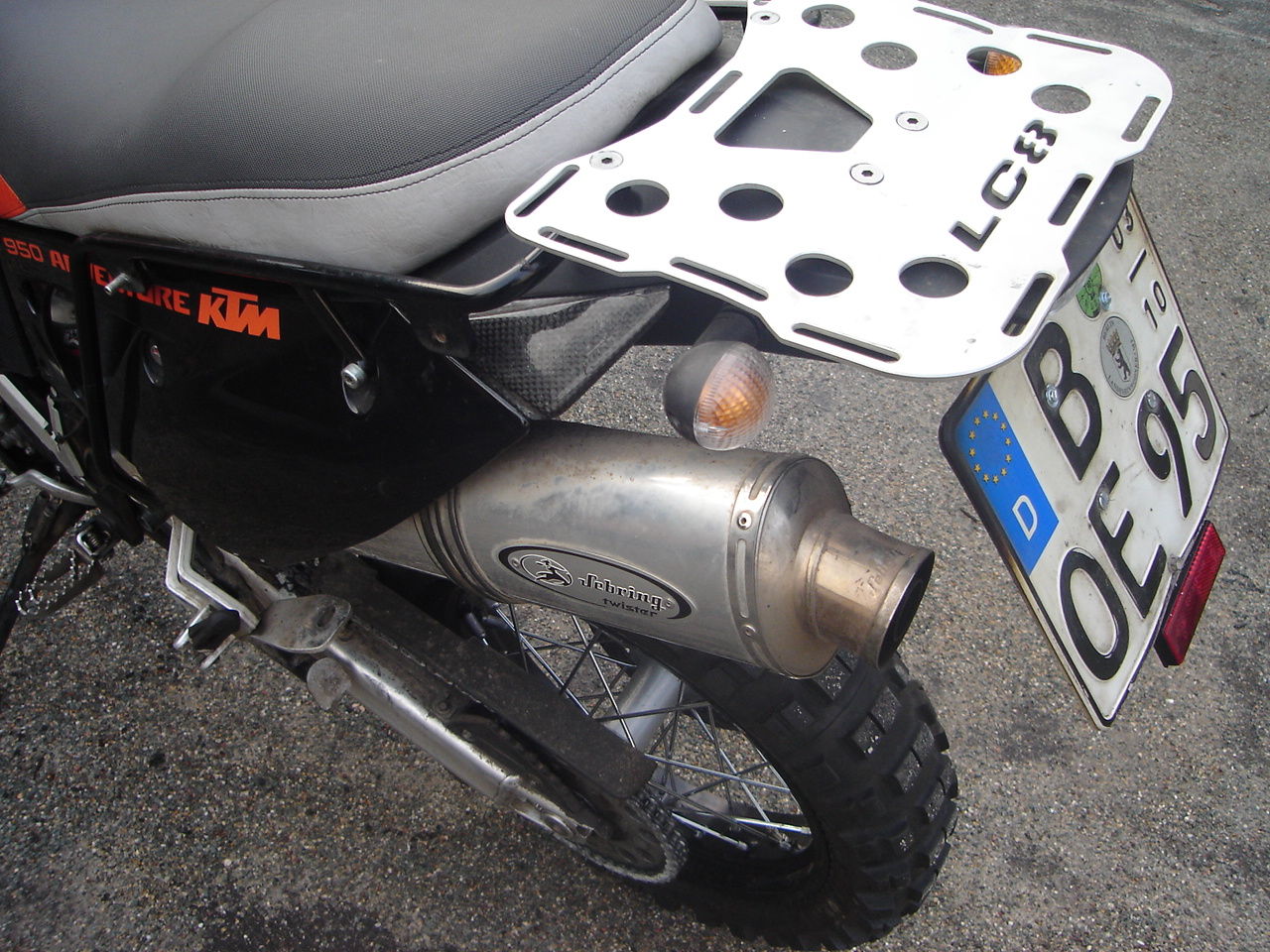

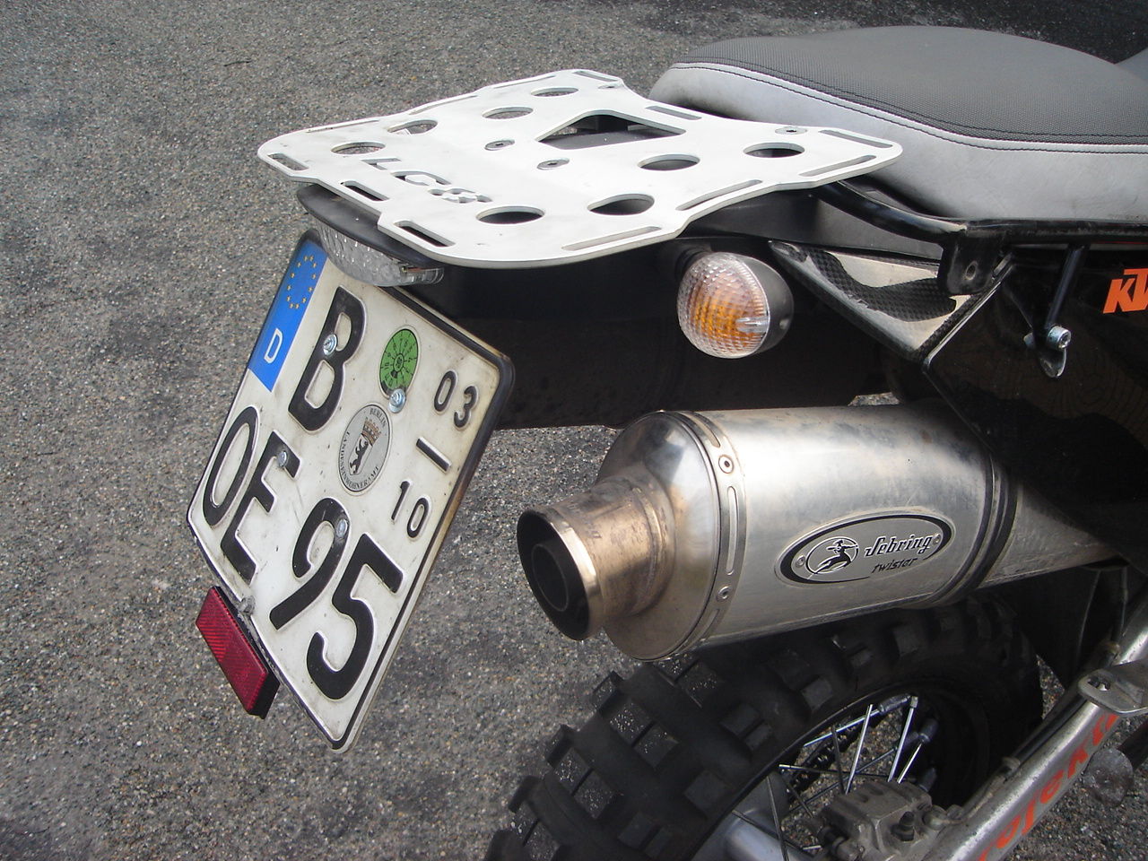

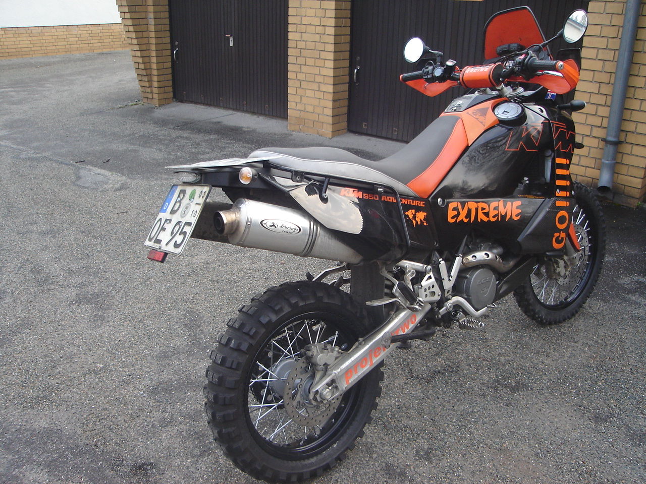

Fotos folgen -fertig ! Carbonecken mußte ich prvisorisch (ich hasse dieses Wort) montieren ,da ich die Bohrschablone nich mehr habe (kann wer Faxen an 030 8331294 oder per Post an O.Eising,Tulpenstr.14 ,12203 Berlin)-einzieges Problem durch den jetzt neuen Kantenschutz wird es Eng in dem Bereich -habe gefuscht und 3 Kabelbinder und 1 Loch gebohrt. aber schön ....

Warum hast die Carbon-Ecken nicht verklebt ? Bitte beachte, daß die Bohrschablone bei dem Heckumbau nichts nützt, höchstens Du verwendest Distanzstücke zum neuen "Rahmenteil". Hab die Dinger auch und wenn ich mal Zeit habe, werde ich sie auch montieren, aber nix schrauben, sondern kleben.
BeitragVerfasst am : Fr, 21. Apr 2006, 1:09    Titel: Antworten mit Zitat
Dachte auch erst an das Doppelseitige Superklebeband und Silikon ,aber da ist jetz so viel Spannung drauf das die 3 Kabelbinder die Ecke halten und Silikon (Wie amTank mit den Ecken ) jetzt noch drauf kommt ....
goil auf zur Saaletalralley als Test
 Dateigröße:  319.05 KB
 Angeschaut:  741 mal
ecke rechts Spannt etwas
 Dateigröße:  278.41 KB
 Angeschaut:  784 mal
Ecke links sitz zu weit hinten
 Dateigröße:  275.39 KB
 Angeschaut:  735 mal
hält was es verspricht ! Ralleyerprobt
 Dateigröße:  485.37 KB
 Angeschaut:  764 mal
