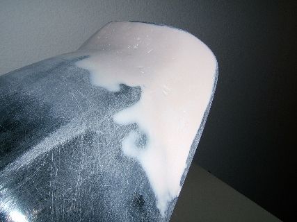

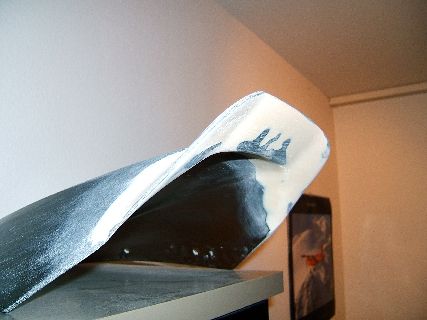

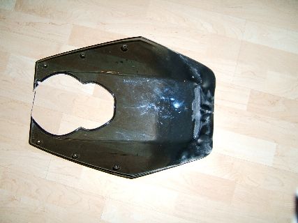

Nachdem keine wirkliche Lösung für eine "Frontscheibe mit Flip" in Aussicht ist, habe ich mich entschieden selber zu handeln. Ich habe wie auch Andere hier im Forum zuerst die Scheibe mit dem Heissluftföhn in die gewünschte Form gebogen. Dies sah dann so schei...e aus, dass ich schon aufgeben wollte. Ich schliff mit Schleifpapier und Dremel die gröbsten Unebenheiten weg und begann danach die Scheibe mit Polyesterspachtel zu füllen und in die endgültige Form zu bringen. Dazu sind mehrere Durchgänge nötig - und immer wieder schön brav schleiffen Very Happy
Ich hoffe die gewünschte Wirkung bleibt nicht aus... werde ich euch melden sobald ich sie mal testen kann.
Nun ist sie fast fertig und zum Abschluss wird sie dann fachmännisch gespritzt.
