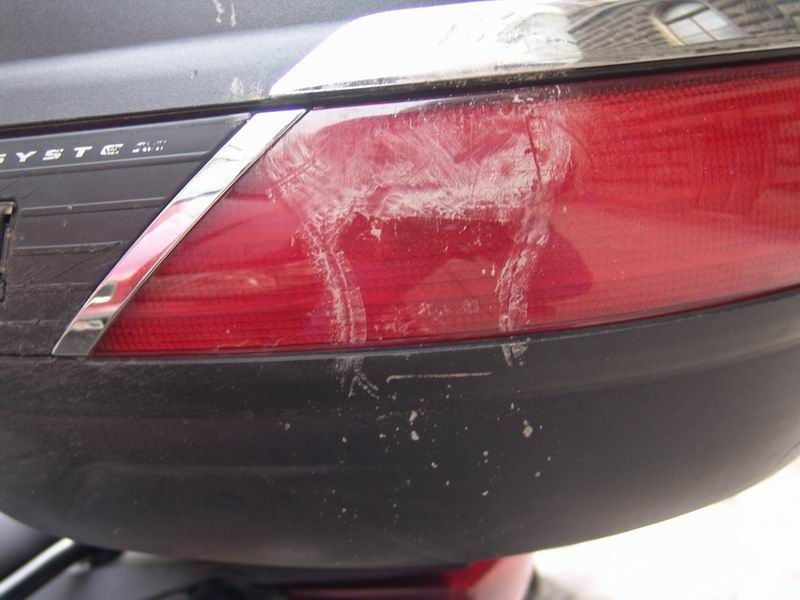

BeitragVerfasst am : So, 8. Jan 2006, 12:20    Titel: Heute Nacht ... Antworten mit Zitat
Heute Nacht hat sich der Sturzbügel bezahlt gemacht.
Nach einem Vandalenakt dreier Unbekannter (Polizeiprotokoll) landete meine LC8 heute um 2:30 unsanft auf der Fahrbahn.
Fazit:
- Kratzer auf der rechten Fahrerfusraste
- Kratzer auf der Beifahrerfußraste
- Chromleiste am Top-Case abgesplittert
- Lack am Sturzbügel abgescheuert
Der Tank aber blieb unversehrt!
Mögen den Vandalen die E*** abfaulen!
LHG, Schlucki
P.S.: Das am Top-Case ist ein Schuhabdruck!!!!!

Lucky_666Offline
Anmeldungsdatum: 04.03.2004
Beiträge insgesamt: 2611
BeitragVerfasst am : So, 8. Jan 2006, 14:30    Titel: Antworten mit Zitat
Arschlöcher Mad
Mein Mitgefühl!
Grüße Lucky_666
